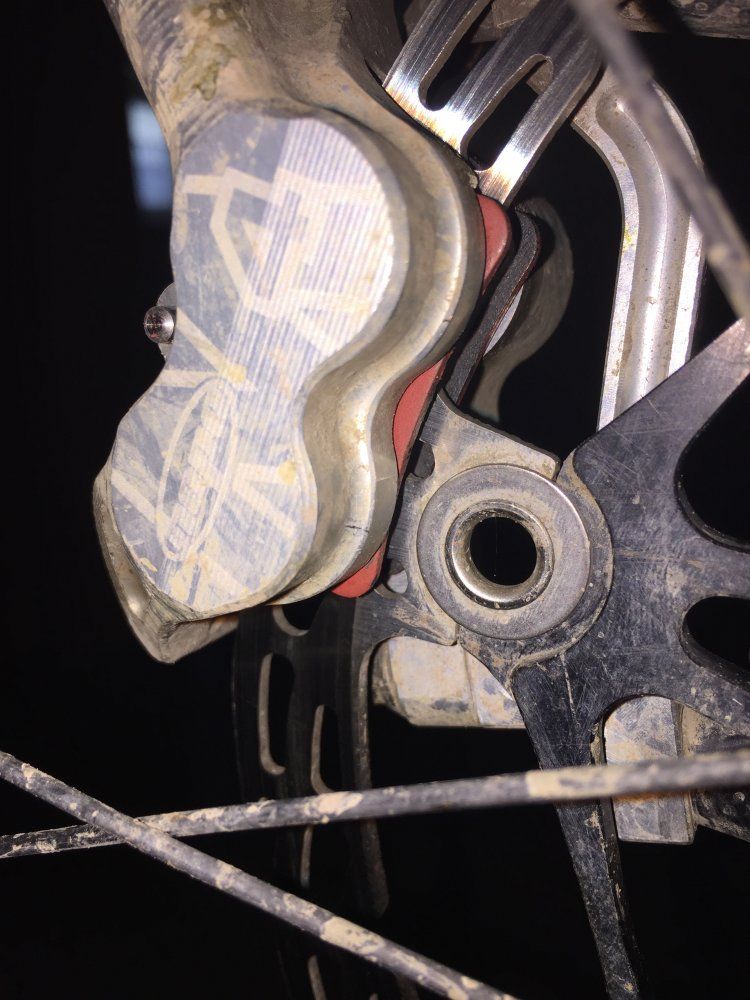

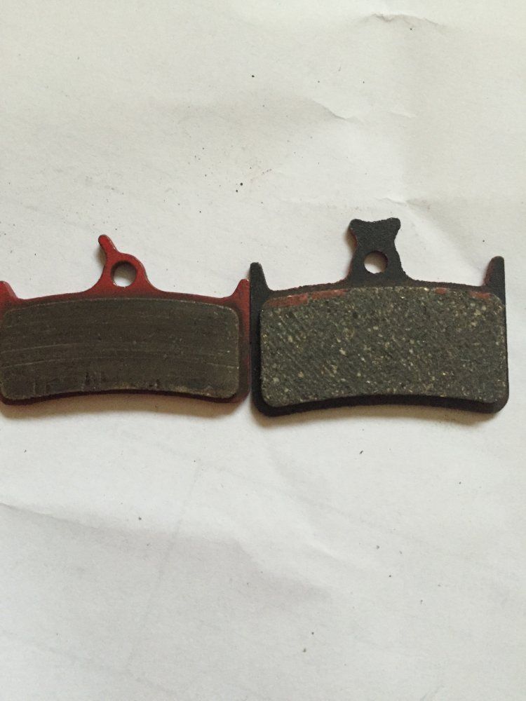

Scheibe und Adapter sind 203 mm.
Hier mal Bilder dazu:
Links der alte Belag. Rechts der für tech m4 und e4 als kompatibel ausgewiesene Belag
Alter Belag eingebaut
Neuer Belag eingebaut. Die Reibfläche geht über den Rand der Scheibe hinaus
Die Beläge sind für tech m4 als auch für tech 3 e4 ausgewiesen. Hat hier jemand das schon so in Gebrauch ?

ich denke es dürfte keinen Nachteil so haben, Hauptsache der Belag deckt die ganze Scheibenfläche oben und unten ab? Ich fahre allerdings einfach Originalbeläge, da stellen sich solche Fragen nicht :daumen:

@Helius67 Extreme Sachen würde ich(!) so nicht fahren. Vom Gefühl her ist die Reibung und somit auch die Temperatureinleitung (Reibungshitze beim Bremsen) zu weit in den Stegen der Bremsscheibe. Außerdem hats Du natürlich auch noch Abrieb an den Stegen, wo mMn kein Abrieb hingehört.

Das die Stege mit abgerieben werden halt ich auch für bedenklich. Ich besorge mir wohl Beläge in der alten Größe ( Koolstop oder ähnliches )

Betreffend Reibring kann ich dir jetzt nicht helfen, eine Frage hätte ich aber: werden mit den (alten) originalen Belägen die Kolben komplett abgedeckt? Kann ich am Foto leider nicht genau erkennen...
Mit den alten Belägen ist an der Innenseite der Reibfläche aber auch etwas über geblieben, oder sieht das nur so aus?
Ein Kompromiss (falls du die größeren Beläge verwenden willst) wäre evtl., den Sattel einfach nach außen zu spacern.... dann bleibt halt wahrscheinlich am Belag ein ungenutzter Bereich.. :rolleyes:
Probier mal die Trickstuff, gefallen mir deutlich besser als die originalen. An der E4 hab ich nur das Problem, dass sie "zu kurz" sind, d.h. die Kolben sind nicht komplett abgedeckt und an der Scheibe bleibt ein Streifen ungenutzt... (daher meine Frage oben)
