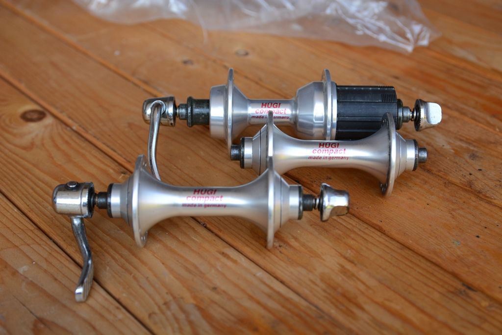

Hallo Leute
ich hab da so eine Situation.
Ich hab gerade einen Satz Hügis neu einspeichen lassen und hab nun Stress mit dem Ritzel.
beim festgezogenen 8 fach Ritzel ist nur das Abschlussritzel fest der Rest wackelt,...das wäre lösbar.
Aber die Locknut steht weiter raus als der Achsanschlag, sprich das Ritzel klemmt sich am Ausfaller fest wenn man das Rad einbauen möchte.
Der kleine Kragen am Abschlussritzel verhindert quasi das es weit genug drauf rutschen kann um erstens den Rest mit fest zu bekommen und dann auch genug Platz zum Einbau zu generieren.
Ist die Nabe jetzt falsch gespaced oder der Freilaufkörper irgendwas spezielles? Ist ein Stahlfreilauf mit aussen und Innengewinde, wie man das so kennt, dachte ich.
Ich mach nachher mal Bilder.
wenn jemand ne Idee hat raus damit, ich weiss nicht weiter.
Danke schon mal.

Hab ich im RR Forum gefunden, so sieht der Freilauf auf jeden Fall aus. Ich glaube ich muss nochmal Einbaubreite messen gehen. Aber eine ist in einem 26 Zoll LR.
dsc_6058-jpg.463499
Es ist so wie Hubert oben schon meinte. Hier mal bebildert. Alu und Stahlfreilauf - absolut gleich lang:
11er Abschlussritzel auf Alu, fast bündig:
11er Abschlussritzel auf dem Stahlfreilauf - steht einige Millimeter weiter aussen, Kassette dürfte klappern und je nach Rahmen schleifen:
Lösung wäre entweder die Stege wegfeilen oder eine Kassette ab 12er aufwärts.
