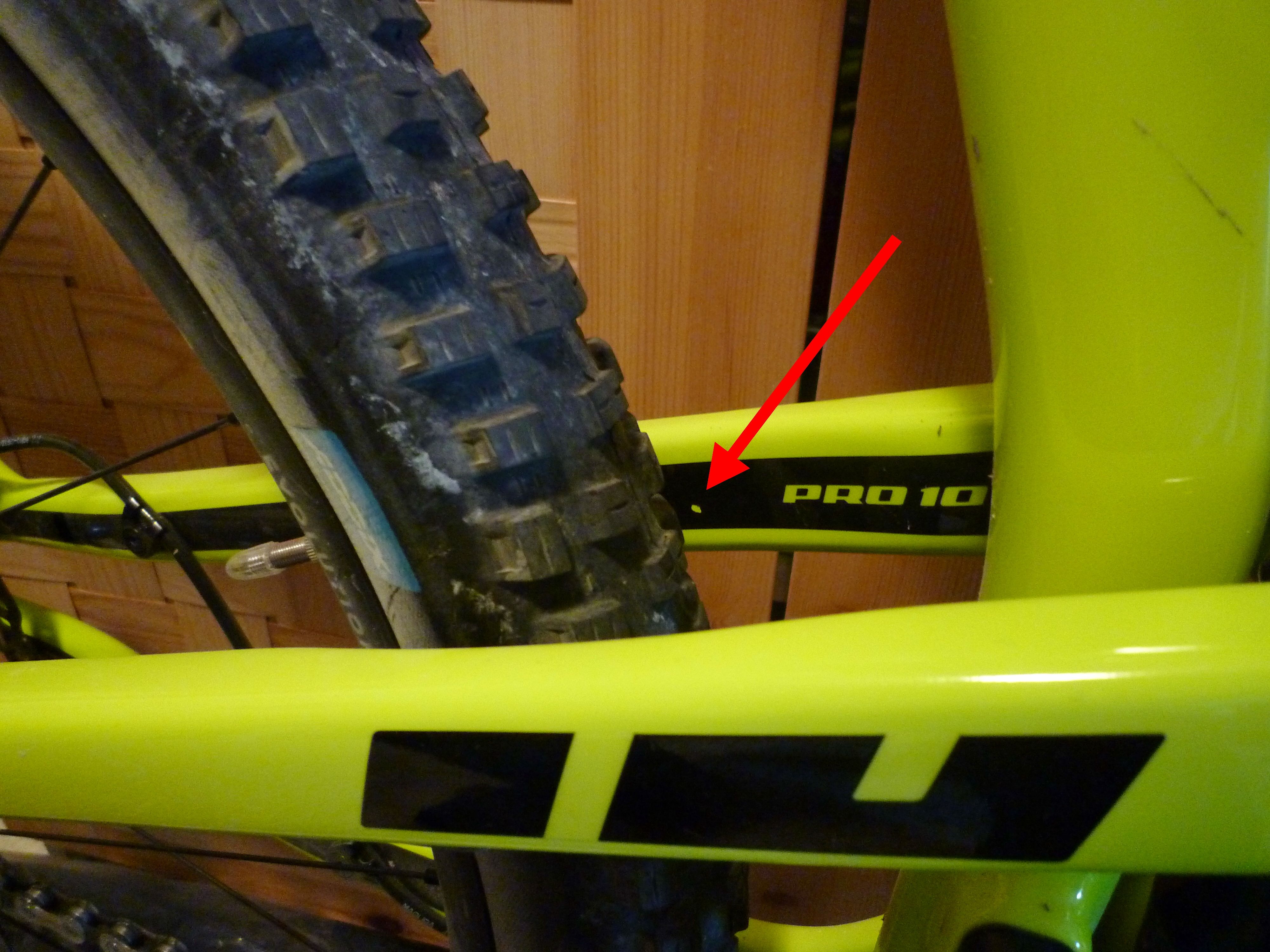

Das Unterrohr habe ich mit Rahmenschutzfolie abgeklebt.
Einen Steinschlag habe ich allerdings auf der Innenseite des Hinterbaus.Anhang anzeigen 883228
ich gebe dir völlig Recht!Ich weiß es ist eine Grundsatzdiskussion, aber es ist ein Mountainbike welches in ruppigen Terrain bewegt wird. Schaut euch die Bikes der Profis an, da gehören Kampfspuren dazu

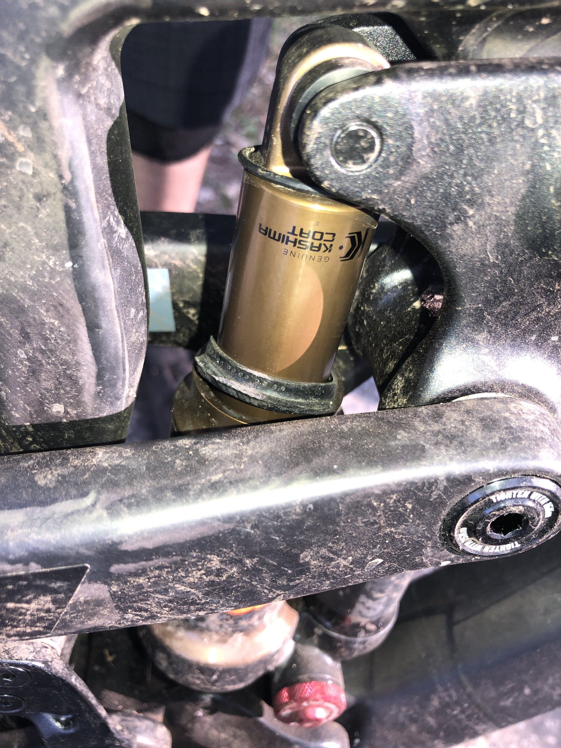

Brauch ich da irgendwelche Öle etc.? Hab nix hier wo ich gerade bin. Werkzeug zum Ausbau hab ich.Hatte ich auch mal.
Dämper ausbauen, Airsleeve runter und die Dichtung wieder einsetzen.. und fertig!
Gruess Raffi
Hattest recht, nach 30 Minuten war der Dämpfer wieder drin. Ich frag morgen nochmal bei Propain nach und wenn die nicht irgendwelche Einwände haben fahr ich morgen wieder ne Runde. Danke für die schnelle Hilfe @ryan.raffiBrauchst nichts, es ist nur wenig von dem blauen Schmiermittel drinn. Reinigen eigentlich nur den Einstich für den Dichtring.
Sollte recht zügig gehen...
