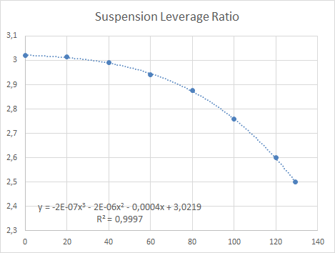

da ja einige nicht so fahren wie Phil Atwill damals im Propain Video (also der normale Trailbiker) und sich wundern dass Sie den Federweg nicht voll nutzen und daher auf der Suche sind wie man das etwas korrigieren könnte...hier noch einmal eine info:
Was mir bisher auch nicht so klar war ...der Hugene Hinterbau ist extrem progressiv von der Anlenkung.
Hier das Übersetzungsverhältnis:
913137
mit 2,5 am Ende des Federweges sehr progressiv.....im SAG fluffig mit 3. Da ja Luftdämpfer in der Regel per se auch progressiv sind ist das auch der Grund warum nur beim richtigen Prügeln der Hinterbau beim Hugene mit meinem Deluxe den Federweg nutzt.
Aber es kommt auch wieder die nasskalte Zeit mit rutschigen Wurzelpassagen ..und da hab ich aktuell nur die Wahl bei 83 kg nackt : 16 bar ...35-40%SAG und Federweg ausnutzen.. aber ungünstige uphill Eigenschaften...oder 18 bar 25%SAG und knochenharter Hinterbau...
Was nun ? die Lösung wäre ein linearer Stahldämpfer....habe heute gemessen : keine Chance..kein Platz im oberen Bereich.
Also bleibts beim Tuning oder Suche nach alternativem Luftdämpfer der besser auf diese Bedingungen eingestellt werden kann..
wer hat Ideen ? Manitou McLeod ?...????????????

@sugarbiker Um einem Missverständnis vorzubeugen. Die Kurve, die Du in Deinem Post oben darstellst, gibt das Übersetzungsverhältnis Dämpferhub --> Federweg an. Ob der Hinterbau progressiv, degressiv, linear ist, gibt die erste Ableitung des Übersetzungsverhältnis an.
Deine Interpretation von 3 = plüsch und 2,5 = hart ist daher nicht korrekt.
Für ein durchschnittliches, aktuelles Trailbike ist das in meinen Augen eher üblich als "extrem progressiv" (vgl. auch den großen Trailbike-Vergleichstest von MTB-News). Die Bikes bieten 110 - 120 mm feinen Federweg, da sie aber dank grober Reifen und guter Bremsen auch zum draufhalten einladen, sind die letzten mm progressiv ausgelegt um auch einen harten Einschlag (üblicherweise außerhalb des Einsatzgebietes eines "alten Trailbike") noch zu überstehen.

Mein Punkt betrifft lediglich das Verhalten des Hinterbaus, welches sich aus der Lage der Drehpunkte ergibt (Deine Linie oben Federweg zu Übersetzungsverhältnis).
