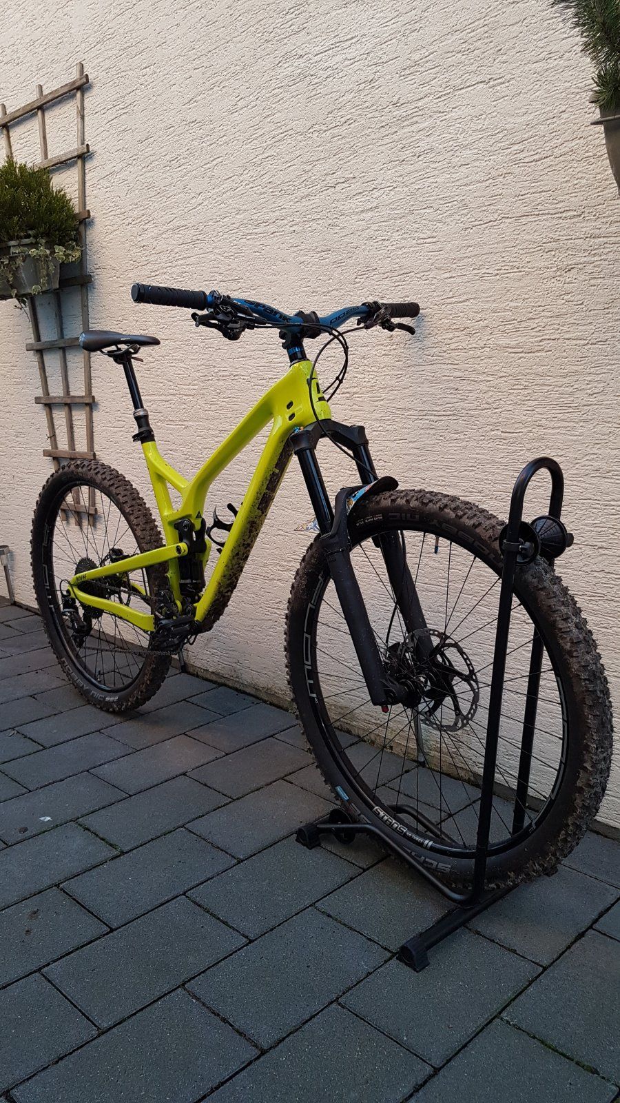

Bin mit meinem Hugene absolut happy, jetzt bin ich am Überlegen eines für meine Frau zu bestellen.
Fährt hier jemand ein Hugene in Rahmengröße "S" ,hat ein Bild davon und kann vielleicht berichten ?

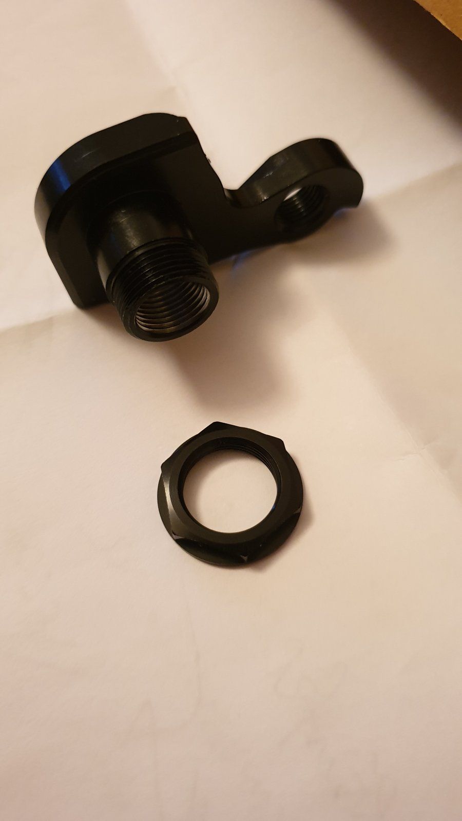

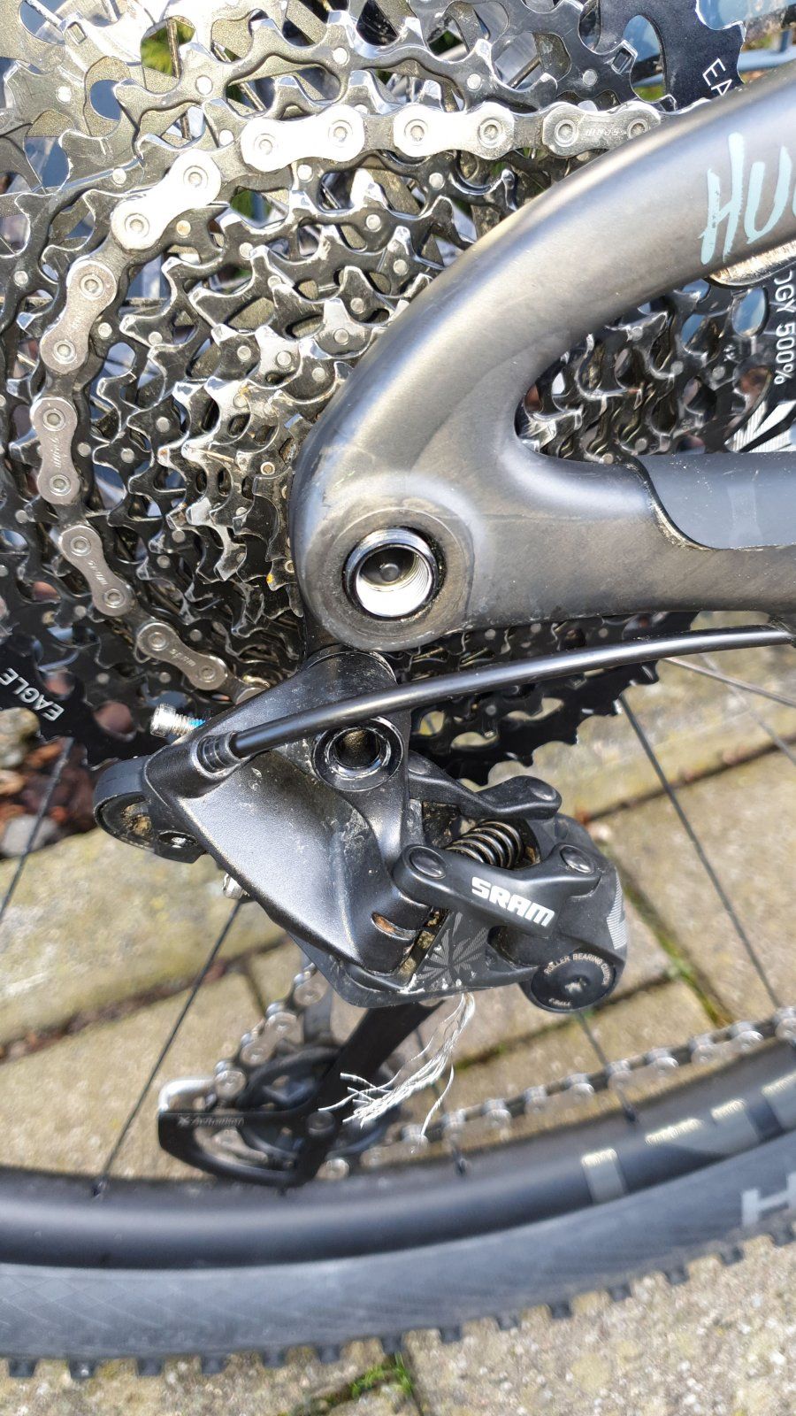

Edit: Ich sehe gerade am Ersatzschaltauge ist die dort benötigte Mutter zur Befestigung vorhanden. Mehr braucht es ja nicht,das die x12 Achse im Schaltauge verschraubt mir.

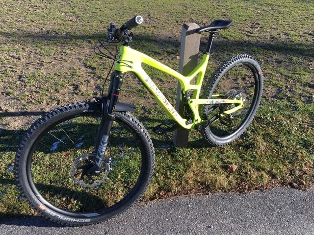

War heute auch noch mal das gute Wetter ausnutzen. Aber auch dieses Mal: mehr wie 70 % Ausnutzung waren nicht drin. :hüpf:

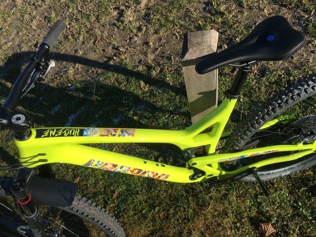

Mal eine Frage zu den Decals bei Propweil die letzten Bilder das grad sehr schön zeigen (1x custom und 1x ohne).
Sind die schon vorgeklebt oder zum selber drauf machen?
Und wenn schon drauf, gehen sie einfach ab?
Sind schon drauf. Kannst den Jungs aber auch vorher Bescheid geben, dann bekommst du sie so mitgeliefert.
Entfernen geht ganz leicht und ohne Rückstände - sind Adhäsionsfolien.
