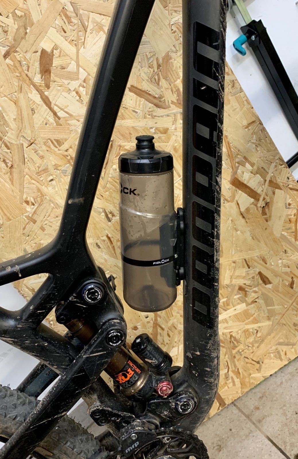

Hat jemand von euch zufällig die Fidlock Flasche am Hugene im Einsatz? Passt da die 600ml Flasche oder nur die 450ml Variante?
Anzeige
Re: Hugene
Hi, ich fahr das Hugene in M und nutze die 600ml Flasche, geht grade noch so. Nach dem Trinken das zurückstecken ist manchmal ein wenig hackelig aber mich stört es nicht:
Danke für die Info, fahre das Hugene auch in M.
Kannst du eventuell ein wenig beschreiben was beim zurückstecken hackelig ist? Bekommt man die Flasche nicht ohne weiteres wieder drauf bzw. nicht ohne den Blick darauf zu richten?
Ich meine das es von der Fidlock Magnet-Halterung nur eine Variante gibt, sprich sowohl die kleine als auch die große Flasche da drauf passen oder?
Sieht aber so aus als würde der obere Hebel beim einfedern die Flasche berühren, hast du das schon getestet?? Luft ablassen und durch federn.
Du hast vollkommen Recht @Joehigashi80 , hab eben die Luft abgelassen und der Hebel schlägt die Flasche leider an :( ist ca. 1 cm zu wenig Luft dazwischen. Also @PanKas - normal montieren ginge. Hackelig waren bei mir so die ersten 10-20 mal, da musste ich mit nach unten schauen weil die Flasche beim Einsetzen doch minimal ans Oberrohr kommt aber jetzt geht es auch ohne zu schauen.
