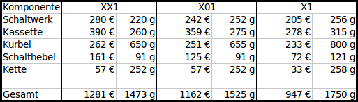

Wollt ihr wirklich die X1 in Betracht ziehen? Wenn ich den Artikel von Stefanus ansehe, dann kommt sie mir gar nicht so attraktiv vor im Vergleich zur X01, denn viele Komponenten sind massiv schwerer (Kurbel), oder verschleißanfälliger (sehr deutlich bei der Kette, in Maßen beim Schaltwerk), oder beides (Kassette). Z.B. die Kurbel ist 30 EUR günstiger aber volle 150g schwerer. Diese 150g woanders einzuspaaren kommt wesentlich teurer als 30 EUR. Dass die Kette qualitativ eher mäßig ist berichtet sogar der Typ von SRAM laut obigem Artikel. Wieviel weniger die Kassette hält kann eigentlich nur die Erfahrung zeigen. Da die X1-Kassette aber nur oberflächengehärtet statt durchgehärtet ist kann ich mir gut vorstellen, dass man mit der X01 bei den Betriebskosten günstiger und leichter davonkommt. Eigentlich macht nur der Schalthebel Sinn, und auch nur dann, wenn man auf die Verstellung verzichten kann.
Ich hab mal die in Stefanus' Artikel genannten Preise und Gewichte in eine Tabelle zusammenkopiert:
Das sind natürlich UVP-Angaben. Ich weiß nicht wie die Preisunterschiede im OEM-Markt sind, doch ich vermute eher noch kleiner. @supurb-bicycles: Eventuell kannst du da was konkreteres sagen: Wieviel mehr kostet eine X01 im Vergleich zur X1 bei Erstausrüstung?
Die X1 ist eine reine OEM Gruppe, die eigentlich nicht für den Aftermarket gedacht ist. Deswegen werden die Preise künstlich oben gehalten, damit die eben keiner so kauft. OEM wird die ein gutes Stück günstiger sein als die X01.
