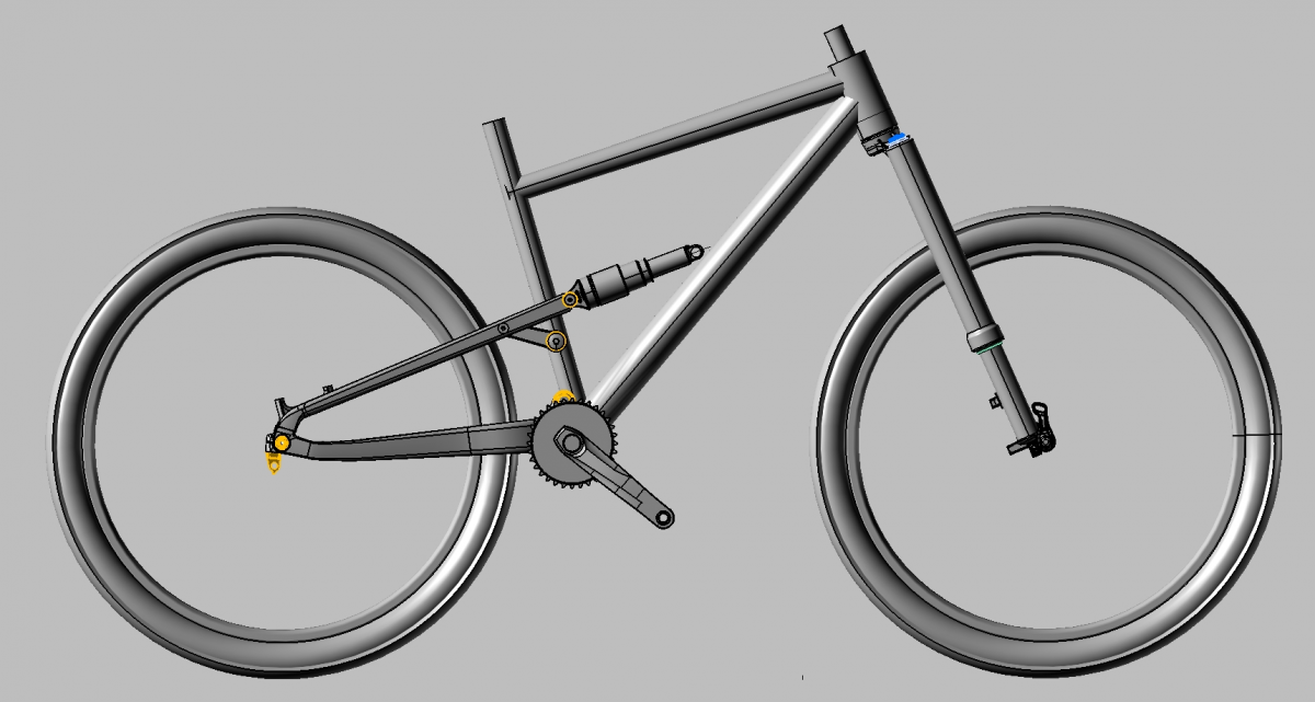

ich träum ja immernoch vom Carbonhinterbau mit dem bisschen Flex, den man braucht, um ein Gelenk wegzulassen ...
(prinzip abgestützter Eingelenker - Hauptlager sieht man hier etwas schlecht, ist aber vorhanden)
kombiniert mit diesem System, welches ja schon kürzlich gezeigt wurde,
ich behaupte so kann man ein sensationell leichten Rahmen bauen (+ gerade und runde Rohre - sind in dieser Hinsicht auch unschlagbar)
bei hoher Steifigkeit und - das ist mir wichtig - cleaner Optik
ich hab im 3d Program rumgespielt - was bei diesem Konzept richtig Spaß macht, ist wie schön dezent man die Wippe schmutzgeschützt
unterbringen kann - zwischen den Streben und möglicherweise komplett verdeckt (hintere Lager)
Die Streben zum Dämpferauge zusammenzuführen ist auch kein Problem. Diese Detailarbeit macht es dann erst zu einer richtig aufgeräumten und eigenständigen "Kiste". Lohnt aber wohl erstmal nicht da weiter zu machen (?)
Beim Dämpferhub kommt man allerdings eher so auf +/- 40mm. Kinematiktechnisch ist da noch nix optimiert
Das mit den vertikal leicht biegsamen Sitzstreben ist kein Hexenwerk. Gebt das in Taiwan in Auftrag und die machen das.
Und es hält. Jede Rennradgabel kann das. Ich weiß, Carbon ist eigentlich längst abgewählt...
Man fürchtet die Formenbaukosten.
Bei Alugroßserie hat man allerdings auch Formkosten: für mindestens 4 aufwändige Schmiedeteile, oder zB. auch Customstreben.

So, hier sind mal meine ersten Beiträge:
Weshalb bei einem Eingelenker eine komplizierte Dämpferanlenkung über mehrere Gelenke, wenn es auch viel einfacher und daher leichter geht? Das Hauptlager sollte sehr groß und die Konstruktion steif ausgeführt sein. Die Dämpfer-Anlenkung stelle ich mir wie bei einem Kona Process vor.
Hier wird der Dämpfer des Eingelenkers über kurze Hebel angelenkt,die zusätzlich noch Steifigkeit bringen sollen.
oder das Ganze als VPP-Hinterbau (nennt man das so?). Bei den Winkeln der Wippen bin ich mir nicht sicher, ob das so richtig/sinnvoll ist.

Drehpunkte auf den passenden Federweg gebracht und ein sexy Carbon-Hinterteil verpasst...
Puh - funktioniert das? Ich seh da grad den Hinterbau ums Hauptlager zusammenklappen und den Dämpfer nicht einfedern. Wenn du evtl. die Konstruktion noch im eingefedertem Zustand zeigen könntest? :)
Abgesehen davon, der Zugang zu Einstellhebeln und Luft wird leider eingeschränkt.
Och, ich denk von oben/vorne kann man bestimmt noch genug "fummeln" ;)
So schauts eingefedert aus...

hab herzlich wenig Ahnung von Hinterbaukinematik, aber wirken bei dem Entwurf nicht enorme Kräfte auf die kleine Wippe? Besonders die untere, gerade Strebe müsste da doch sehr massiv ausgeführt werden?
edit: ok, sehe grade, daß die wippe vom dämpfer nach oben gezogen wird. daher wohl kein problem ...
Das wird aber das größte Tretlagergehäuse der Fahrradgeschichte..
Wäre sinnvoller den Schwingendrehpunkt in das Dreieck Sitzrohr-Unterrohr-Kurbel zu legen.
Bei Deiner Lösung müsste man die Schwingenlageraufnahme massiv und schwer gestalten.
Die Schwinge wird ansonsten nicht sehr verwindungssteif sein.
Das Tretlagergehäuse wird nicht größer als bei anderen Rädern auch. Oder haben Orange Alpine, Alutech Pudel, Santa Cruz Bullit o.ä. übergroße Tretagerbereiche. Ich denke nicht. Den Schwingendrehpunkt setzt man vorrangig nach optimaler Hinterbaufunktion. Im direkten Schnittpunkt von Sitz-/Unterrohr und Innenlagergehäuse sitzt dieser nicht, sondern eher vor dem Innenlager und auf Kettenblatthöhe. Das man das Hauptlager größer und stabiler dimensionieren muss, um die entstehdenden Lasten aufzunehmen, ist klar. Die Verwindungssteifigkeit ergibt sich zudem aber auch zu einem großen Teil aus der Konstruktion der Schwinge.
