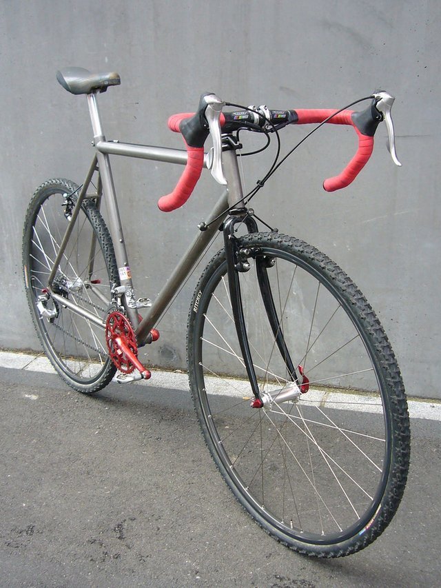

Das ist meins. Ein Kocmo Crosser. Ich bin eigentlich ziemlich zufrieden damit. Nur die richtige Bremse habe ich noch nicht gefunden. Die Kombination Cantilever-Bremsen und Titangabel stottert gnadenlos rum. Ich werde es demnächst mit Mini-Vs probieren. Die stottern an meinem Zweit-"Crosser" nicht rum, der ist allerdings auch Stahl.
Würde ich mir noch mal ein Querfeldeinrad kaufen hätte es Scheibenbremsen.
Ansonsten ist das Kocmo ein prima Rad. Von der Geometrie geht es allerdings schon ein bisschen Richtung Rennrad: Relativ langes Oberrohr und steiler Steuerrohrwinkel. Einzig das Tretlager ist höher als bei Rennrädern üblich. Die Schweissnähte sind nicht mit Moots oder ähnlichen Firmen vergleichbar, aber man kann sie ansehen ohne Brechreize zu bekommen.
Moots Psychlo-X...... abgebildeter Singlespeed/Rohloff-Rahmen war mit EBB (Excentertretlager zum Kette spannen) nur 2005 als Customversion im Programm. Dürfte es in dieser Version höchstens eine handvoll mal geben..wenn es nicht sogar der Einzige dieser Art ist. Gabel ist eine Kocmo DiscOnly.
Nutze das Rad als geländegängiges Tourenrennrad, nicht als Cyclocrosser im eigentlichen Sinne. Deshalb auch recht langes Oberrohr und ohne die übliche Beinfreiheit......Fährt sich traumhaft und gerade für meinen o.g. Einsatzzweck ist der Komfort, den Rahmen und Gabel vermitteln, ein Genuß.
Ich bin von dem Rahmen, seinem unvergleichlichen Finish (was aber auch wiederum recht empfindlich ist.....) und dem vermittelten Fahrgefühl so begeistert, daß ich an meinem anderen Disc-Crosser den Rahmen (Cannondale CC Disc) durch ein weiteren Psychlo-X ersetzen werde.....
Ist zwar bekloppt, aber ist halt nunmal so.....

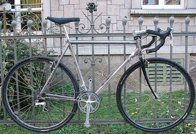

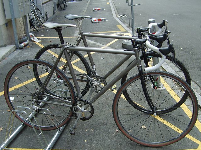

ich hab zwei moots crosser von 1994 und 1996
die gehörten ursprünglich diesem herrn hier
da waren aber wheeler aufkleber auf dem rahmen
die dinger haben einen etwas seltsamen sitzrohrwinkel ich glaub ich hab den mal gemessen 71°
mit gerader stütze und brooks titansattel aber perfekt
die vitus alugabeln waren irgendwann am ende da hab ich noch die letzten paar ritchey stahlgabeln die man kriegen konnte zusammengekauft
albert iten hatte insgeammt 4 moots crosser gehabt und die paar von tom ritchey gebauten frischicrosser brauchten auch noch neue gabeln ....
lass dir mindestens am hinteren ausfallende je eine öse anbauen für schutzblech oder gepäckträger, das rad wird auf jeden fall länger leben als deine rennfahrerkarriere
ich hab meine crosser zwischenzeitlich als kurierrad, stadtrad, reiserad usw benutzt. ich bin damit auch mal ein paar bergrennen gefahren
jetzt fahr ich wieder crossrennen aber nächstes jahr wahrscheinlich vorallem mit dem eingänger , dh bis auf die zwei rennen die wirklich flach sind hier
dh ich hab nur eins mit gängen aufgebaut das andere mit dem gepäckträger wird fürs wintertraining und für schöne touren eingesetzt

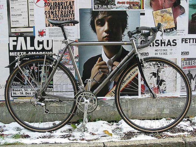

ein paar bilder:
der rest hier http://www.flickr.com/photos/singlestoph/sets/1164102/
wie sie fahren , das kann man so allgemein nicht sagen, unauffällig, gut ...
-ich komm eigentlich mit jedem rad das einigermassen gerade gebaut ist klar-
den vergleich zu alu oder karbon hab ich nicht, interessiert mich aber nicht besonders weil die räder sind perfekt für mich
nur bei meinem zweiten singlespeeder (der irgendwann noch kommt) bin ich mir noch nicht sicher wie der werden soll
