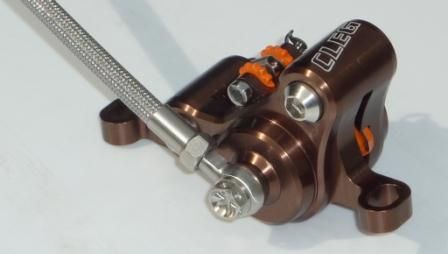

hallo
sieht sehr fein aus, was mich noch etwas stutzig macht. wenn ich entlüfte, von unten nach oben, und die luft im satteel durch diesen kanal muss, der über den entlüftungsschrauben liegt, dann kanns doch blöderweise passieren dass dort luft hängen bleibt odeR?
