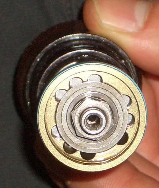

ich habe auch eine frage zu meinem fox dhx 4.
die kolbenstange hatte sich gelöst und dann ist alles öl ausgelaufen und ich habe mich entschlossen den service selbst zu machen.
jetzt habe ich aber das problem, dass ich nicht weiss wie ich die shims reinmachen soll. die lagen nämlich alle frei rum. kann mir da jemand weiterhelfen?
Vielleicht hilft das hier weiter. Ist zwar vom DHX3 , sollte aber schonmal einen Hinweis geben.

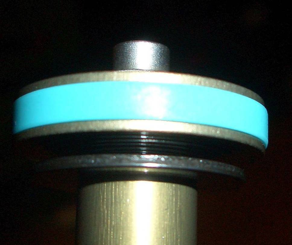

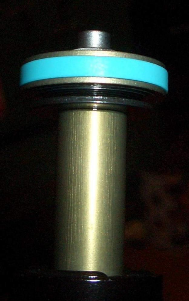

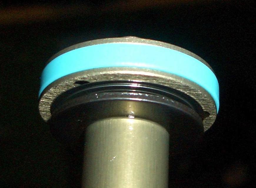

Kannst Du im Gegenzug mal den Trennkolben ohne die Shims von beiden Seiten fotografieren?
MfG
bAd_taSte

das hilft evtl auch.
die flache seite des kolbens gehört richtung kolbenstange, aber das sieht man ja auch auf dem bildern von bad taste.
(die zugstufennadel und der shim stack träger liegen leider verkehrt herum...)
hab ich doch selbst sogar dazugeschreiben...
aber mal ernsthaft, wer die falschrum einbaut hätte den service von vorne herein nicht selbst machen sollen.
wenn das der gesamte Shimstack eines DHX ist, wundert es mich nicht, dass alle Leute von der "butterweichen Funktion" schwärmen...
MfG
Stefan
Vor allem sind die meisten Shims nur 0.1 dick, das ist glaube Faktor 3 oder 4 schwächer als die 0.15er die der Roco und andere Dämpfer haben.
Sollte sich aus der Biegesteifigkeit des Querschnitts ergeben. Die Dicke geht in der 3. Potenz ein.
