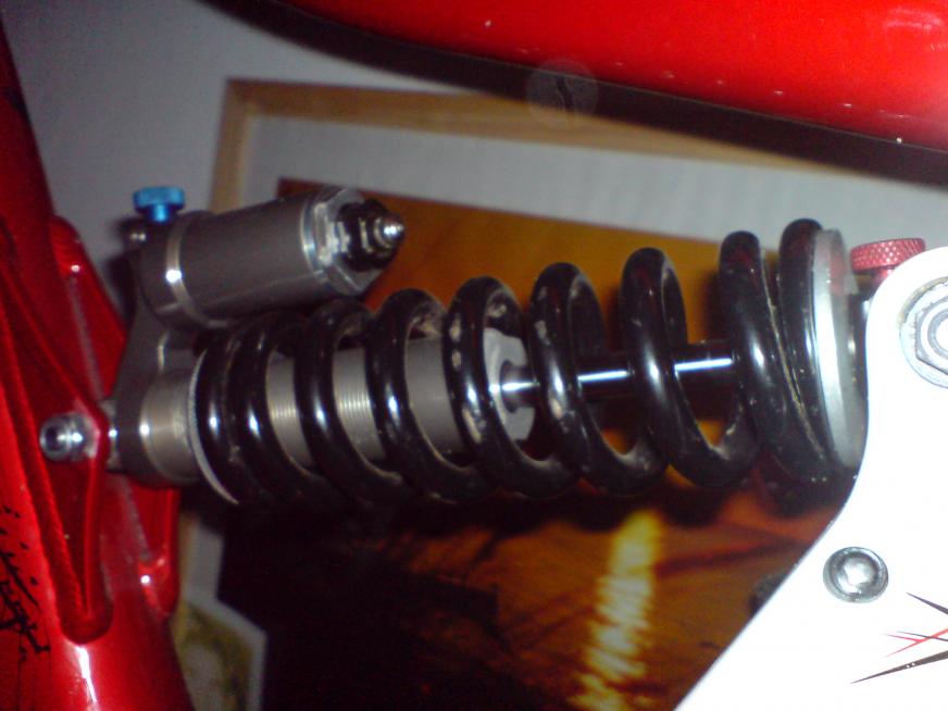

Moin was kann man bei einem Fox Vanilla Rc Dämpfer tunen ?
Moinsen... Mann kann an dem Vanilla RC so einiges Tunen und mit sicherheit nicht schlechter als an einem Roco oder ähnlichem...
Die verarbeitung der eizelnen Baugruppen übertrift teilweise sogar die der momentan erhältlichen Fox dämpfer...
Hab meinen Dämpfer grundlegend verändert... Das BP hat eine verstellbare Luftkammer bekommen (progresion der Luftkammer)
des weiteren habe ich den eigentlichen Kolben ströhmungsoptimiert (richtungsabhängig)
beim Fahren bevorzuge ich Persönlich im ersten drittel ein sehr sensibles ansprechen um ein Tracktionsverlust des Fahrwerkes zu verhindern...
Der mittlere Bereich ist stark bedämpf wodurch sich das Rad ohne im Ferderweg zu versinken Agil durch alle Kurven Sprünge oder ähnlichem bewegen läßt...
Der Letztere Bereich ist von mir Progresiv abgestimmt was ein Durchschlagen des Fahrwerks trotz geringer Federrate nahezu unmgl. macht... Hab dabei vorallem die HSDS bearbeitet...
Grüße und ganz wichtig..... RIDE ON
Moinsen...
Wegabhängige Dämpfung... sie ist natürlich in Abhängigkeit von der Kinematik des Hinterbaus. So das der Dämpfer mit dem Set Up auch nur bei diesem Rahmen sowie auch dieser Geometrie exakt so Arbeiten Kann.
Die Eigentliche Wegabhängige Dämpfung ist bei all diesen Fahraddämpfern eigentlich fast nicht zu Realisieren. Mann müßte für die Gewünschten Dämpfungszonen eigene Kreisläufe "instalieren" um sie exakt trennen zu können... Siehe Fox Homepage http://www.foxracingshox.com/ siehe Bypass shocks...
Insofern bleibt Die Wegabhängige Dämpung immer ein zusammenspiel von Kinematik des Hinterbaus sowie Der Geometrie des Rahmens als natürlich das Setup des Dämpfers was dann diese Umstände Begünstigt....
Also eine Schlechte Anlenkung Kinematik welche zum ende hin vieleicht noch extrem Degressiv wird kann nie nur durch den Dämpfer ausgeglichen werden. Zum Glück ist das Zeitalter der "frei nach Schnautze" Gesetzten Drehpunkte vorbei und es gibt ein Haufen Gute Virtualisierungs Programme Welche den Kraftverlauf im zusammenspiel mit den Belastungs Zonen gut Simulieren lassen.
Insofern las uns weiter alles ausprobieren.. oder wie sagt mann so schön Leööörning by Doingggg
