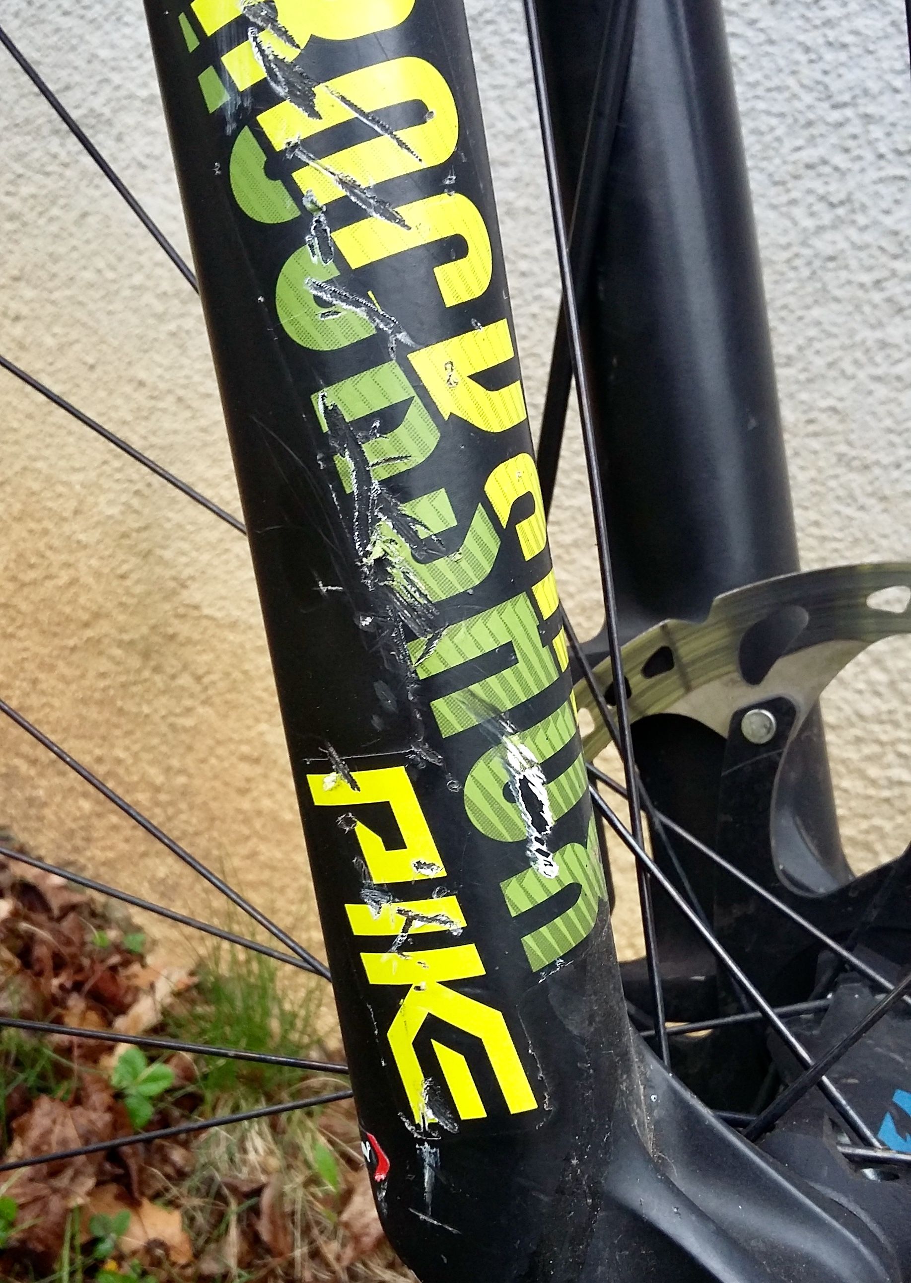

Ohne Schutz ist das Konzept im Offroadeinsatz gegenüber Steinen sehr ungeschützt. Meine Pike 2018 würde nach einem Jahr Fahrbetrieb an den Tauchrohren der Upside Down Gabel so aussehen.....damit wäre das Schrott.

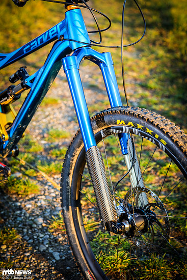

@BommelMaster ..... hast du keinen Schützer wie bei den MX Gabeln in Planung? (..das fehlt aus meiner Sicht)
Solche Schützer gab es am Anfang schon.

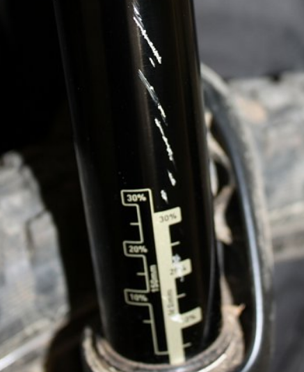

Meine "normale" Gabeln sahen auch so aus, mit meiner intend infinity gabs da aber bis jetzt keine propleme. Und ich pass auf die Gabel jetzt nicht besser auf als auf die anderen.
Ich verstehe das Problem nicht. Ich hab jetzt schon über ein dreiviertel Jahr meine Intend. Einsatz inkl. Enduro Rennen, Schottland und Madeira und ihr könnt mir glauben ich gehe mit dem Bike und der Gabel nicht zimperlich um. Ergebnis:
* Benötigte wechsel der Rohre: 0
* Kratzer an der ach so empfindlichen Stelle: 0
Ihr wollt Schützer? Die gibt es nicht. Dann kauft einfach das Produkt nicht, wenn ihr glaubt das ist ultra mega wichtig. Ich hab das Investieren in die Intend nicht bereut. Im Gegenteil. Lass doch Bommel machen wir er will, ich denke die Sachen die er baut hatten bis jetzt alle Hand und Fuß und er weiß was er tut. Da müssen nicht immer die selben Schreie nach Schützern kommen.

Meiner Meinung nach ist diese Sichtweise Unsinn. Der empfindliche Teil der Gabel ist nun mal tiefer, damit steigt die Wahrscheinlich von Steinkontakt definitiv wesentlich. Ausserdem ist bei einer "normalen Gabel" das Standrohr nicht so exponiert sondern durch die seitlich vorstehende Gabelbrücke geschützt. Ich für meinen Teil habe definitiv sehr oft und viele Kratzer am Casting und nur sehr selten mal welche an den Tauchrohren.
Aber wie Cornelius es selbst sagt: Ich muss die ja nicht kaufen...
Ich frag mich wo die aufgewirbelten Steine her kommen sollen von denen man immer spricht?
MTB kann man mit MX an dieser Stelle überhaupt nicht vergleichen.
So ist es. Aufgewirbelte Steine sind beim MX üblich, weil dort in 50er Kolonne gestartet wird und das Hinterrad des Vordermannes durch den Gasgriff extrem die Steine nach hinten schießt. Das gibts beim Mountainbike nicht und wenn jemand einem MX-Bike hinterherfährt passiert ihm bei ner normalen Gabel ohne Schoner das auch.

Irgendwo hatte Cornelius mal geschrieben, wie teuer eine individuelle, optisch dem Rest der Gabel angepasste Leitungsführung würde. Es stand irgendwie in keinem Verhältnis zum Rest. Ist zwar schade, aber ich kann es gut nachvollziehen.
Selbiges bei den Schützern. Persönlich wollte ich die auch eher haben, aber wenn die so sauteuer sind, dass sie in keinem Verhältnis zum Preis der Gabel stehen, finde ich es nachvollziehbar, sie eher wegzulassen und einen günstigen Austauschservice für die unteren Rohre anzubieten, falls es doch mal zur Beschädigung kommt und die so stark ist, dass die Funktion leidet.
So ist es. Eine selbst angefertigte Kabelführung schlägt mit Formkosten von rund 5-10000 Euro zu Buche und einer Mindestabnahmemenge in 5-6 stelliger Höhe.
Bei den Schonern ist es auch so, egal ob Kunststoff oder Carbon. Eine Form ist ultrateuer, die Abnahmemengen ....
Und wie schon 100 mal geschrieben: die Erfahrung zeigt wie klein das Problem in der Praxis ist. Falls doch was passiert... siehe unten

Wird es dafür noch Schützer für die Tauchrohre geben? Die sind ja doch an einer sehr gefährlichen Stelle.
Nein. Ich überlege aber ernsthaft eine normale DownSideUp Gabel zu machen, weil die Konvention aus den Köpfen der Leuten nicht rausgeht. USD ist in meinen Augen das klar überlegene Prinzip, das sich sogar durch Berechnungen von Reibungsverhältnissen usw belegen lässt. Aber ich merke schon, dass alles was man abseits der Konvention macht ungefähr den 10fachen Aufwand für Erklärungen und Überzeugungsarbeit braucht.
ich bin erstaunt das die Herstellung dieser "schoner" so extrem teuer sein soll, muss ja kein carbon sein.
bei meiner Kowa gf war es, genauso wie bei Dorado,shiver,foes und co, plastik ....zudem hätte man dann ne vernünftige Kabelführung und bräuchte kein Kabelbinder Provisorium an einer so teuren gabel
Leider ist es so, es sollte dann ja auch super aussehen, mit einem aufgeschnittenen Baumarktrohr ist es nicht getan. Selbst Kabelführungen bei meinen Gabeln hätte eine Investition von rund 30000 Euro. So ist das halt. Bei Schonern ist es gleich unsummen teurer. Aber das möchte ich jetzt nicht nochmal ausführen, weil es einfach zu wenige Probleme in der Praxis gibt die den Nutzen solcher Teile auch nur ansatzweise rechtfertigen würde
