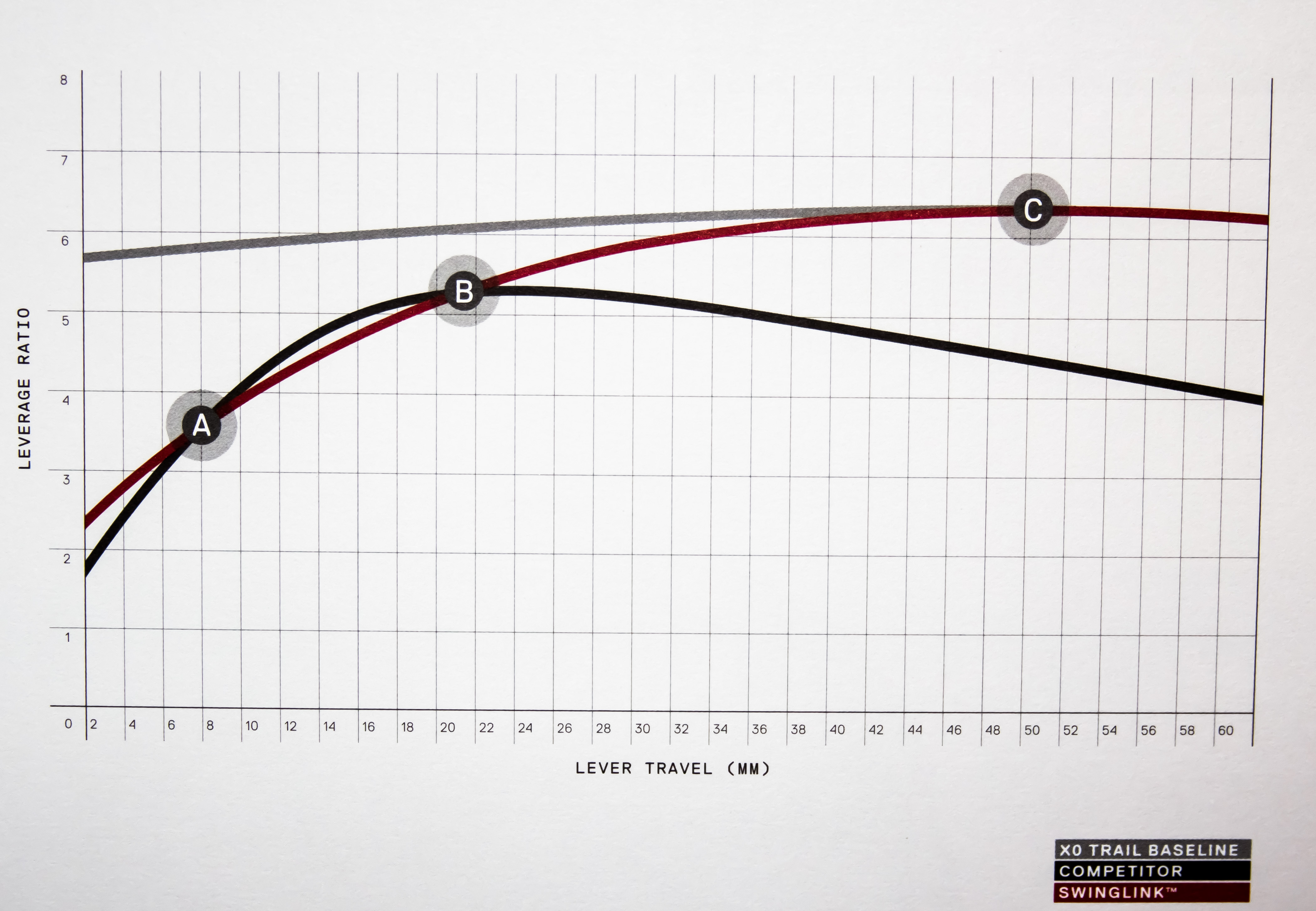

Habe aber immernoch nirgendwo eine Bestätigung gefunden WIEVIEL stärker als eine R die RS ist, bzw wie weit der Swinglink die Übersetzung erhöht. SRAM reagieren auf Anfrage leider nicht.
Im direkten Parkplatzvergleich zwischen Dominion A4 und CODE RSC wirkt die SRAM Bremse allerdings etwas schwächer. (Gleich große Schiben, Dominion mit Sinter Belägen, Code auf Trickstuff Standard. 203mm Frontbremse.
Beide reichen aber für ein ordentlichen Stoopie und sind (intakt) ausreichend stark um auch mit Fattie 200Tiefemeter zu bremsen. Für mehr hat es auf der Code nicht gereicht zeitlich.
Aber selbst wenn die Code nen Hebel hätte wie die Maxima oder Xt würde sie sich nicht unter den ersten 5 befinden...
Diese Grafik aus dem Werbematerial bei Markteinführung des Swinglinks (2014???) zeigt für den Swinglink übrigens eine Spitzenüberetzung knapp über 6 an. Ob der "Competitor hier eine Servowave Bremse darstellen soll? Keine Ahnung... Diese sind laut mehrerer Aussagen die sich alle auch auf die gleiche mir unbekannte Quelle beziehen könnten allerdings deutlich höher übersetzt (7,75 Hebelübersetzung maximal)
