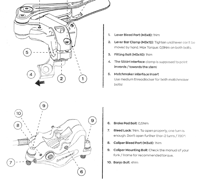

Habe ich mit einem kleinen Innensechskantschlüssel Handfest mit Gefühl angezogen. Wenn es bei vollem Bremsdruck dicht ist dann bleibt es auch dicht
Weiß jemand, mit wie viel Drehmoment die Bremsleitung am Sattel befestigt wird? Will hinten den Winkel anpassen mit dem die Leitung vom Sattel wegführt.
Banjo mit 4Nm.

Schau mal unter Service bei Trickstuff 👍
Gut, die neueren aus 2024 kannte ich noch nicht, da gibts tatsächlich endlich mal Esplosionszeichnungen.
Das normale Manual meiner Direttissima besteht aber immer noch ausschließlich aus Text ohne auch nur ein Foto oder einer Zeichnung. Aber ich vermute das wird sich auch bald ändern.
Aber eigentlich gings ja um die Trinity Anleitung. Wo gibts die?
Wo findet man denn diese Anleitung, wenn sie der Kunde nicht hat und sie auf der Webseite nicht zu finden ist?
Abgesehen davon sieht das ja mittlerweile richtig professional aus! So richtige Zeichnungen... das hat Trickstuff in 10 Jahren nicht geschafft...
Weiß ich leider nicht. Wird mit der Bremse geliefert. Hatte also nicht den Need auf der Website zu suchen
Ja so eine richtige Anleitung ist das nicht. Dafür gibt es ja auf der Intend Seite einige Videos. Montage wie eben jede andere Bremse.

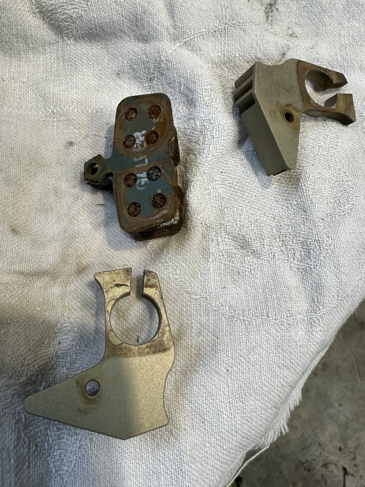

Servus in die Runde,
Habe heute meine hinteren Bremsbeläge ausgebaut und ne Menge Rost gefunden, liegt dass an den Beläge ? (Galfer grün) Oder kommt dies von nem anderen Fehler (Meiner Seits)
Vorallem dass im Bremskolben beunruhigt mich etwas.
Oder ist dies nicht weiter schlimm? Bzw an was könnte es liegen? Beeinflusst es die Bremse?
Schönen Sonntag noch.;)
