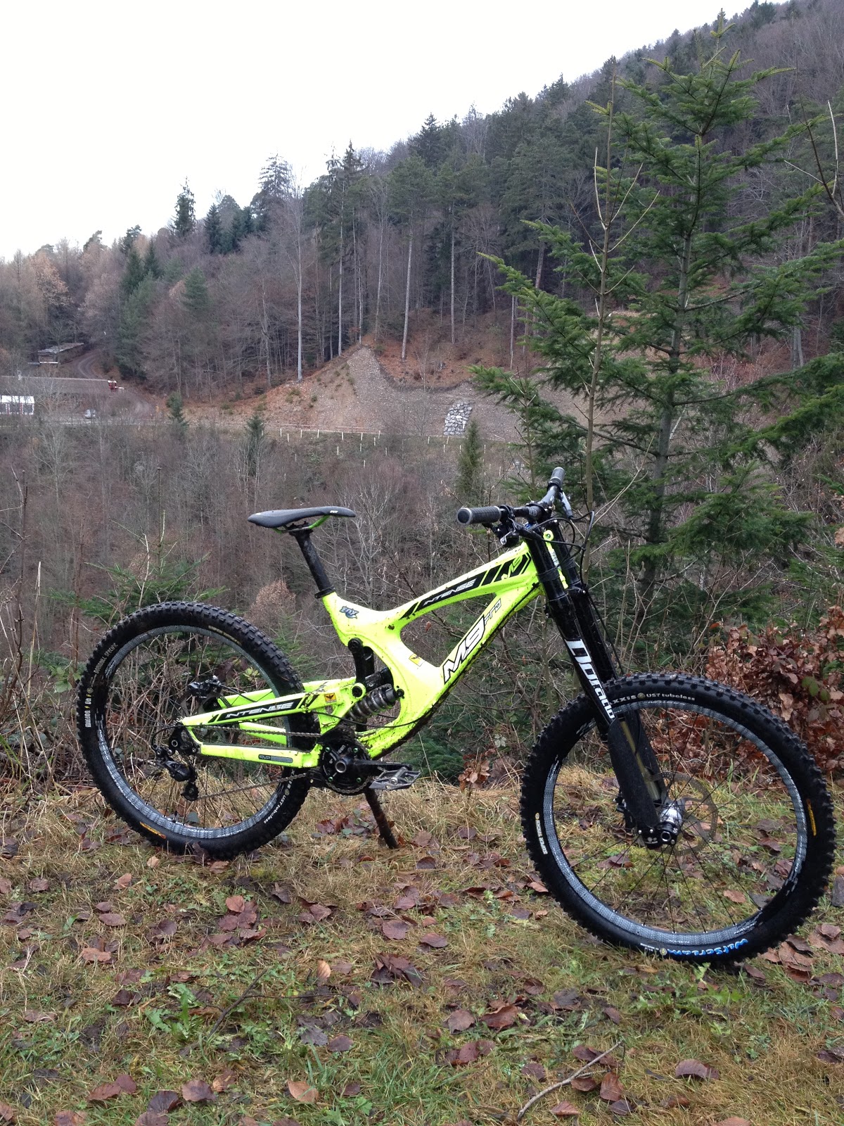

Paar bunte Bildchen von mir.
Neu sind die Intense Aufkleber von Schneidwerk (wollte das weiß raus haben), Lager, Angleset, Gabelservice, paar titanschrauben und andere kleinigkeiten
Kettenstrebenschutz fehlt noch, 16,28 kg

Wieviel spart den so eine X0 Kurbel im gegensatz zur descendant?

Nein. Ganz normale Highroller 2 DH Reifen.
Es sind eh ausschließlich Teile verbaut, die halten und kein Enduro-/AM Quatsch.
Ich halte nichts von übertriebenem Leichtbau, ist bei der Art von Fahrrad einfach total fehl am Platz
Dann ist es wirklich beeindruckend. Seh aber nicht wie es so leicht sein kann.
