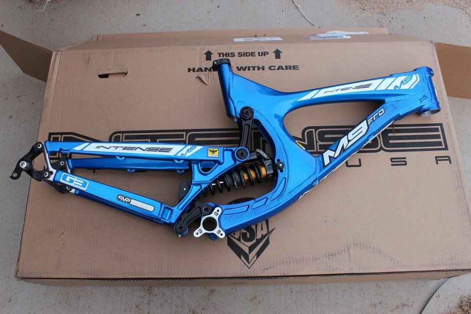

Moin guy's !
Ich habe mir n M9 FRO gekauft, makellos und sexy und blue...nur, mir fehlt das Manuell, hat das vlt. noch wer als PDF ? Mir geht es vorranglich um die Dämpferkonfigurationen und Geoveränderungen.
Ich habe das Bike von einer Dame übernommen, verbaut ist ein Elka Stage 5 mit 350lbs, ich selbst wiege ohne Ausrüstung schon 83kg, hatte in meinem Demo ne 650lbs Feder verbaut, ich fahre gerne hart !, wie verhält sich das im M9 ?
Das gute Stück hat ja ne ordentliche Portion mehr FW, eher ne 550lbs um das Heck auszukosten ? Wie sind eure Erfahrungen ?
Ride on !
Escelator
P.S.: Danke für den Rechner, nur dagt dieser lediglich nichts aus... Das aind immer Vorgaben von Firmen und Hersteller nach Schema-F, ich benötige individuelle Erfahrungen...wie geschrieben, im Demo hatte ich 650lbs drinnen, findeste in keiner Tabelle für mein Gewicht.
Thanks
Edit:
VPP sollte eigentlich schon im Bereich des empfohlenen Sags gefahren werden. Wegen der Form der Raderhebungskurve. Der Kettenzug zieht den Hinterbau theoretisch immer in Richtung Sag-Punkt.
Das M9 gilt ja als Sofa, ist es das richtige Rad wenn man ein sehr hartes, direktes Fahrwerk bevorzugt?
Mit einer zu harte Feder wird der Hinterbau auf jeden Fall nicht so funktionieren wie von den Konstrukteuren vorgesehen.
Naja, ne Orientierung ist das immer. Wenn du natürlich gerne "zu hart" fährst, paßt das nicht. Zu weit von der Vorgabe entfernen würde ich mich auch nicht, funzt doch dann nicht mehr gescheit.
Hier die empfohlenen Federhärten aus dem Manual.
Bedenke, die sind für den CCDB und nicht den Elka. Elka's sind häufig speziell abgestimmt, Federhärten sollten aber generell etwas höher liegen als die für den CCDB.
Wenn Du das ganze Manual willst: PN mit Deiner Mail an mich.
