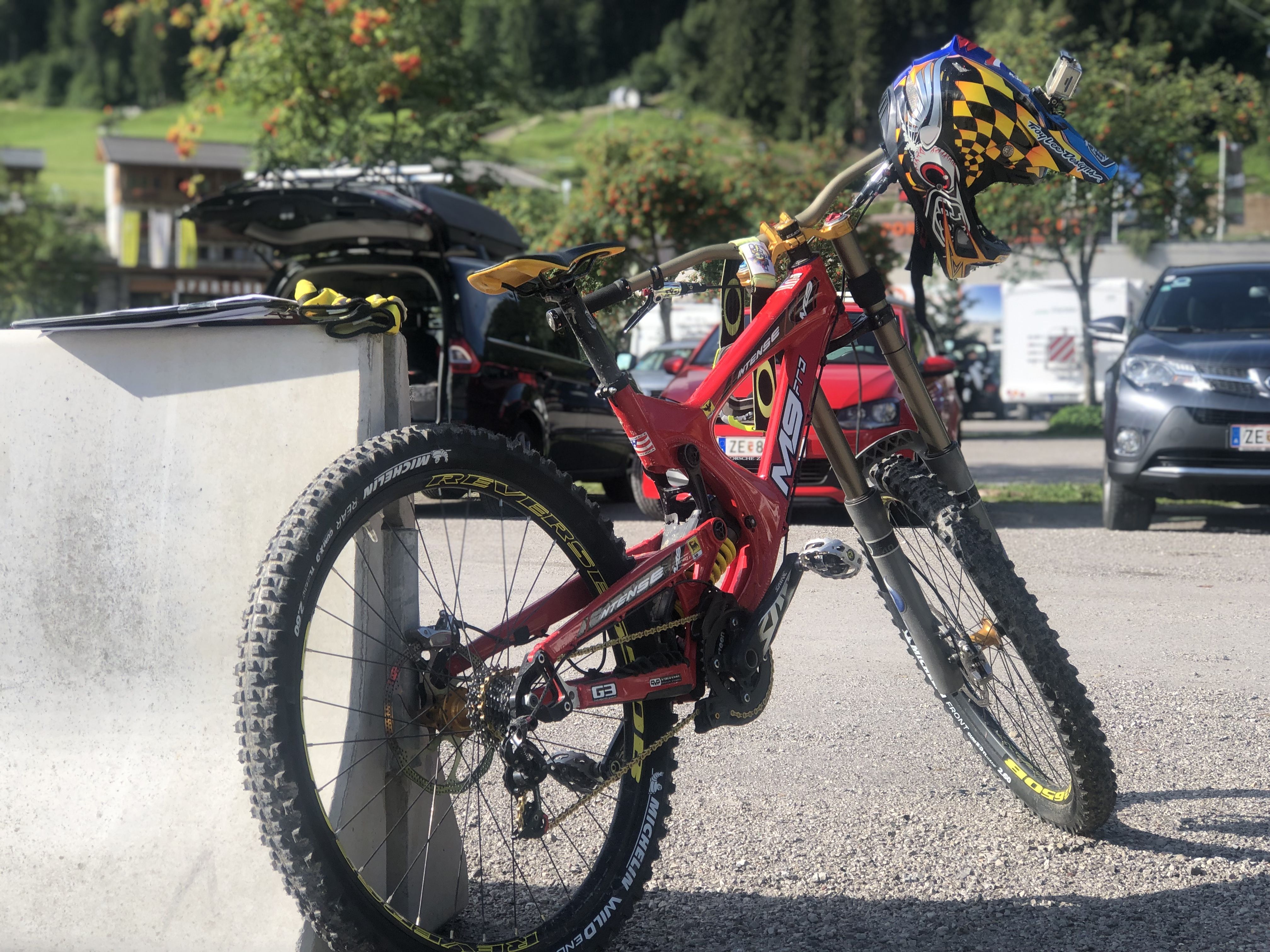

My Intense M9 size Medium, 27,5" wheels, reverse rims and hope hubs.
For my size, i am 180cm, is it a bit short compared to modern bike's, reach is 413mm.
The downside off the upgrade to 27,5'' is the bottombracket it will increase 1'in height and it feels different in riding it compared to the 26" wheels.
But it is a love bike to ride..
But it works for me and in Leogang it wasnt a problem to ride the downhill track.

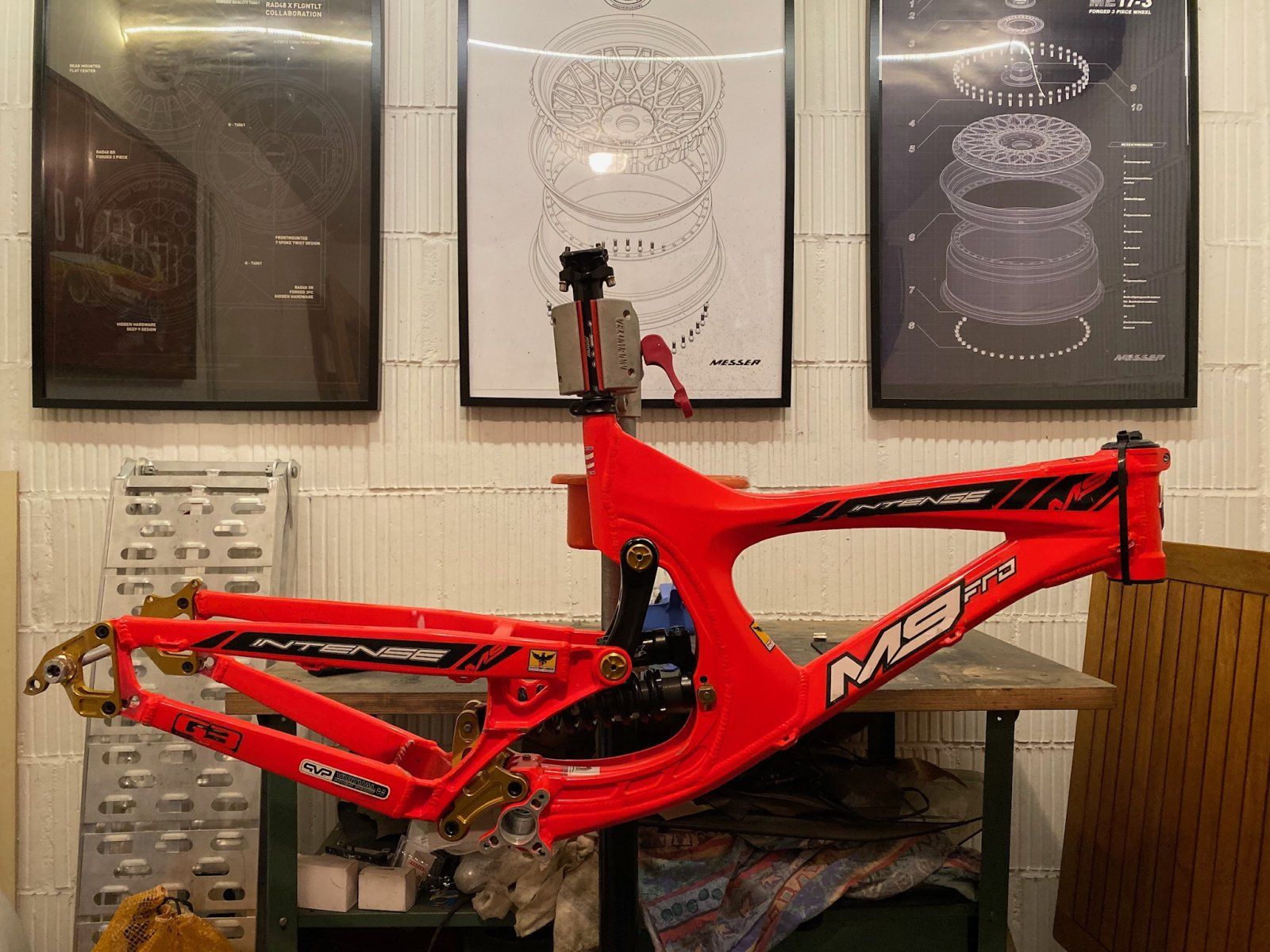

Hallo zusammen,
endlich bin auch ich ein stolzer Besitzer von einem Intense M9, ich hatte sogar das Glück eine Limited Edition zu bekommen 8-)
Mit dem Besitz von dem Rahmen kommen auch gleich ein paar Fragen auf, wie bekomme ich die 2 Bolzen heraus, kann mir das jemand erklären ? Ich habe das Internet schon danach gesucht aber ich konnte bisher nichts finden.
