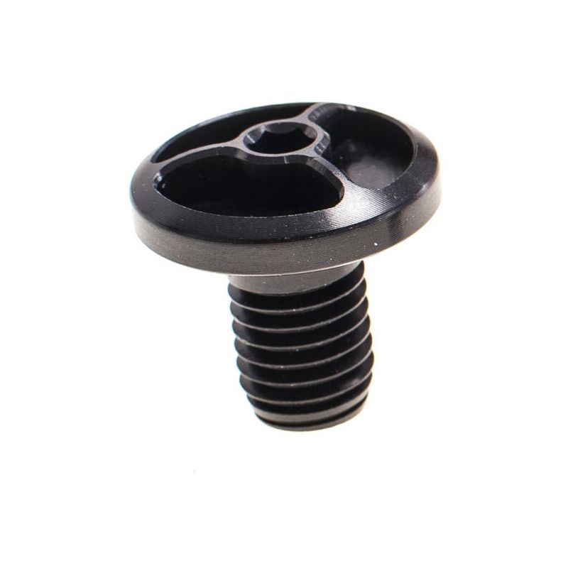

Servus 8-)
Hat jemand diese Schrauben bei sich rumliegen und würde diese Verkaufen wollen ?
Oder hat jemand einen Kontakt wo ich diese noch Kaufen kann ?
Shoulder bolt black / coarse / wide flange for Intense bikes
Reference: 130087
