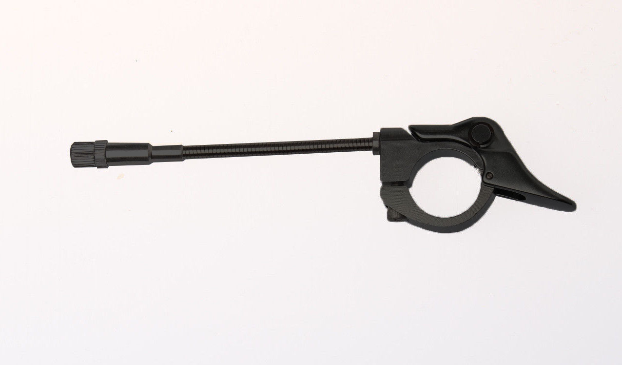

Hi, ich hätte mal eine Frage auf die ich beim Durchforsten des Internets keine Antwort bekommen habe. Ich würde gerne den Seilzug tauschen aber leider weiss ich nicht welchen ich bestellen muss. Könnte jemand nen Link dazu stellen? Danke schon mal im vorraus.
Hab ich schon mit dem Shimano Schaltzug versucht aber die Klemmung ist zu dick und lässt sich nicht in die Halterung unter der Stütze einführen
Hier sieht man ganz gut was für einen Zug du brauchst.
Denke mal, dass er das weiß, offenbar ist aber die Tonne zu dick und er bekommt sie nicht in die Aufnahme. Muss er sie halt abschleifen. Da er sich nicht meldet, ist das aber nur eine Vermutung.
Wenn die Kartusche einen weg hätte würde sie langsam oder gar nicht mehr ausfahren. Wenn deine Stütze nicht mehr arretiert schau dir doch mal die Mechanik am unteren Ende der Stütze an, nicht das etwas festklemmt.
Könnte auch ein zu kurzer Schaltzug sein oder Dreck der den Schaltzug nicht komplett zurückführen lässt. Evtl hast du das schon getestet?
