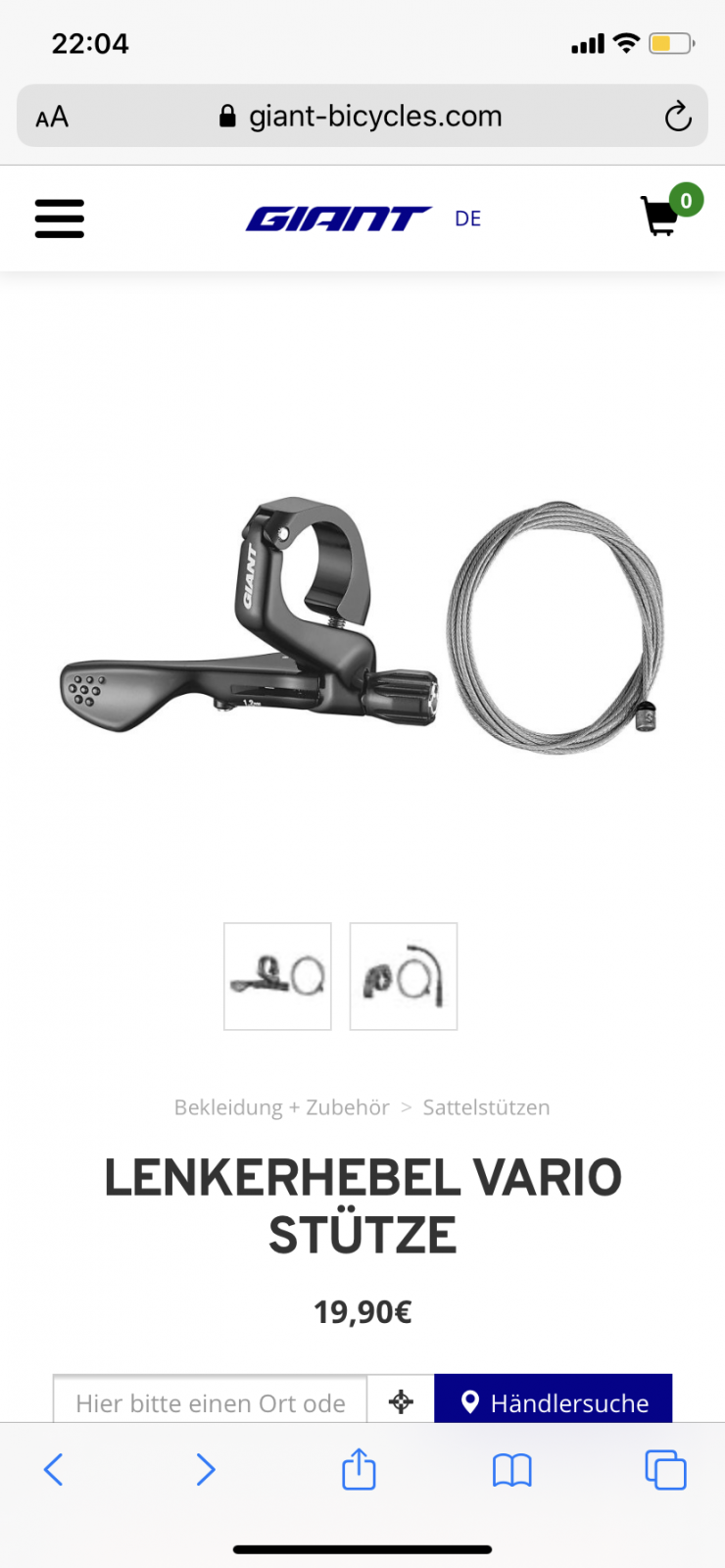

Ich hätte einen neuen, unbenutzten Giant 1facht bzw. Unterlenker Remote / Hebel für die Stütze abzugeben.
Bei Interesse bitte PN.

das zug-und-hebel-kit gebe ich für 8 € inkl. versand ab (wie auf dem foto), falls es wer möchte. nagelneu und so. pm.
