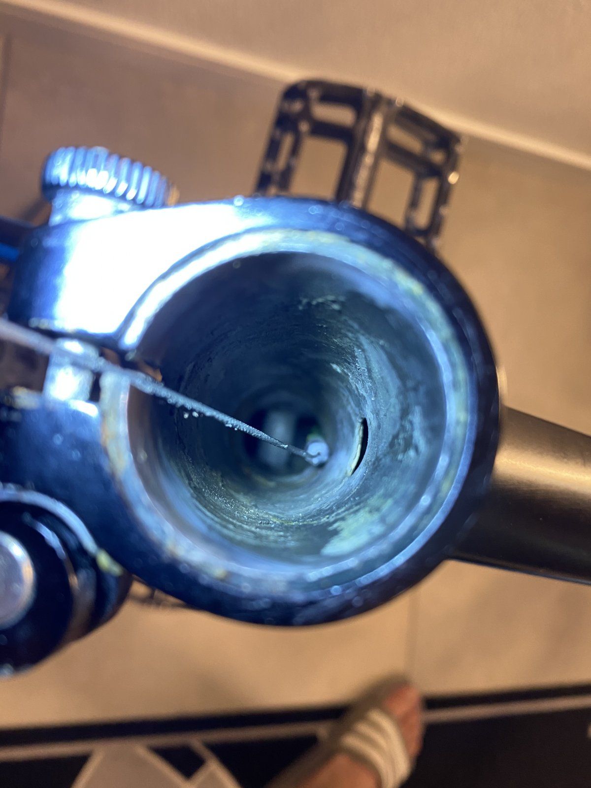

Moin.. nach all den Jahren hat das Sattelrohr gelitten..
ob man da noch was machen kann, dass sich lohnt?
Das Metall ist inzwischen auch nicht mehr glatt.

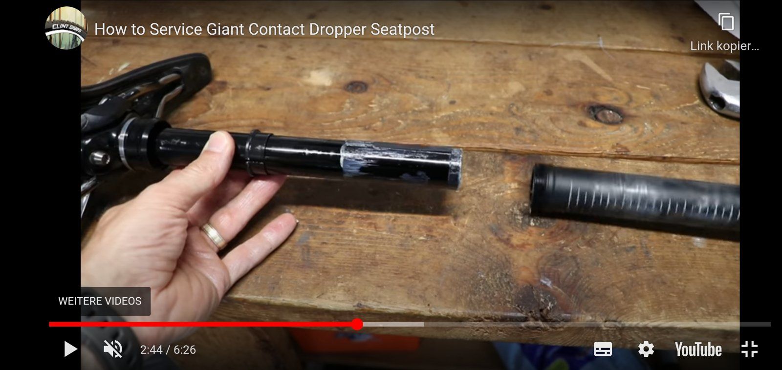

Hallo zusammen,
Ich hab eine contact sl aus meinem giant trance sx 2016.
Leider kann ich bei meinem Modell die beiden Gleitrohre, also das Innere und das äußere nicht voneinander trennen so wie in diesem Bild aus dem Video zu sehen.
Geht das einfach nicht bei den älteren Modellen?

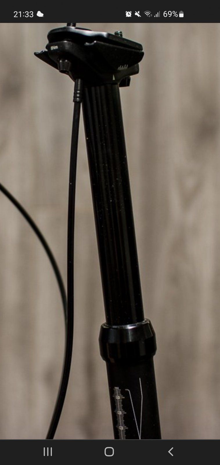

Kanns mir grade noch nicht vorstellen, hatte echt alles versucht. Hab das im Bild zu sehenden Modell. In den meisten Service Videos sind neuere Modelle zu sehen.
