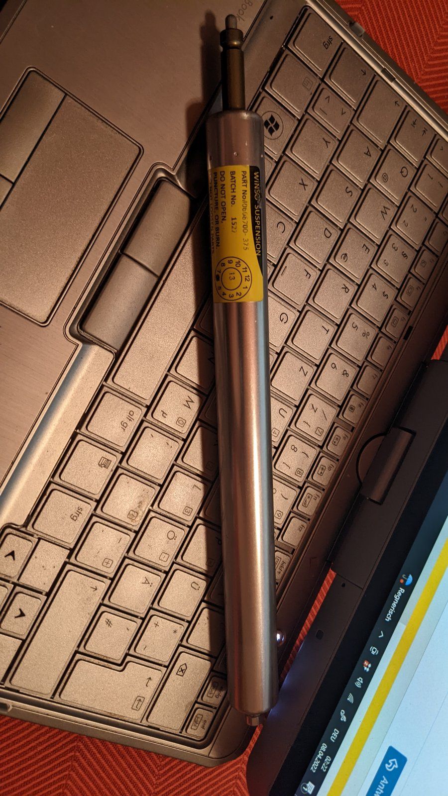

Ich bin grad auf der Suche nach einer Ersatzkartusche für eine Contact Switch (ohne SL).
Das ist eine Wintec ohne Gewinde, Teilenummer 40608700-375
Soweit ich mich eingelesen hab, könnte auch eine 400er passen.
Wo bekomme ich das passende Ersatzteil?
Die Stütze ist neuwertig und zu Schade zu entsorgen. Zudem würde sie wegen der Möglichkeit der externen Zugführung gut an ein Rad von nem Freund passen.
