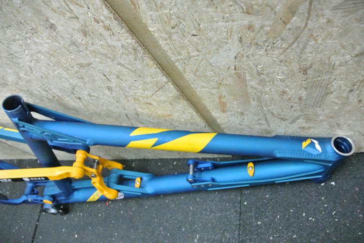

Wie wäre es erstmal damit, die Technik zu verstehen,
bevor du Dir irgendwas aussuchst.
Dein Steuerrohr wird EC34 sein,
das heisst also 1 1/8 mit EXTERN liegenden Schalen.
oder meinst du mit "Steuerrohr 1 1/8" den Schaft der Gabel?
Vielleicht wäre jemand der Dir dabei hilft am Besten...
Hab ihn jetzt nicht hier, deswegen die Fotos vom Pc...denke man kann aber was erkennen...
