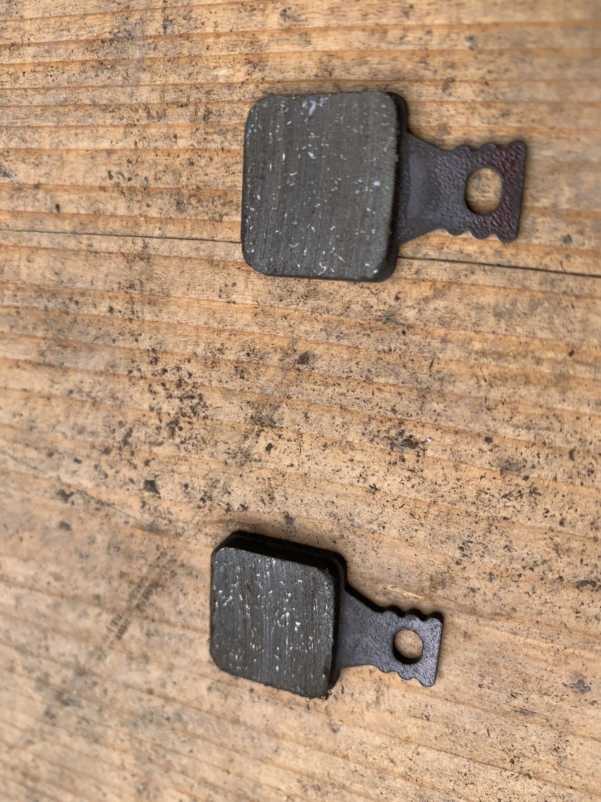

Nachdem ich noch auf meinen Drehmomentschlüssel gewartet habe und der heute endlich eingetroffen ist, habe ich mich mal heute an das Abschleifen der Bremsbeläge gemacht. Habe jetzt mal zum Test nur die vorderen vier Beläge entsprechend behandelt und siehe da auf den ersten Test-Metern vor der Hütte, ist die Vorderbremse jetzt flüster leise. Werde nachher das Bike noch über meinen Home-Trail jagen und dann mal schauen wie es danach aussieht.
Als Vergleich anbei mal die Beläge wie die vor dem Abschleifen aussahen und wie danach. Ob die jetzt wirklich verglast waren kann ich mit meinem gefährlichen Halbwissen nicht so ganz einschätzen. Hätte erwartet das die doch mehr glänzen und noch glatter sind.
VORHER
NACHHER
Hmm, ölig, kann man das mit Sicherheit sagen oder eher ne Vermutung?
Wenn das wirklich Öl auf den Belägen ist dann kann man die doch eigentlich wegwerfen.
Warum ich frage ist die Tatsache das ich bisher mein Bike nur mit reinem Wasser gewaschen habe und beim Ölen der Kette auch kein Spray verwendet habe. Von daher verwundert mich wie da Öl drauf gekommen sein soll. Die Bremskraft hat auch nicht wirklich drunter gelitten. Die haben in dem Zustand immer noch zugepackt als gebe es kein Morgen :D
Muss dann mal den Gegentest mit den hinteren Bremsbelägen machen. Sofern die genauso aussehen wie auf dem zuvor geposteten VORHER Bild, gibt es eine Möglichkeit wie ich mir sicher sein kann das da eventuell Öl drauf ist? Dran schnuppern vielleicht :D?
Das waren die selben Beläge, also jeweils zwei gegenüberliegende Beläge vom vorderen Bremssattel.
Die anderen zwei des vorderen Bremssattels sahen genauso vorher aus.
Hab's heute leider nicht mehr auf den Trail geschafft, habe aber zumindest vorsichtshalber die vordere Bremse nach dem Abschleifen der Beläge nochmal ordentlich eingebremst. Bisher weiterhin kein Gequietsche.
Kommt doch immer drauf an wieviel Öl. Verölt bedeutet ja nicht zwangsläufig das es aus den Berlägen heraus tropft.
