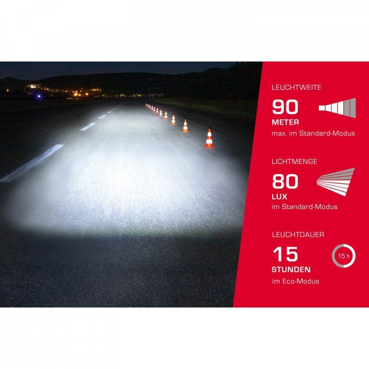

die Ixon Space kostet 129,90.

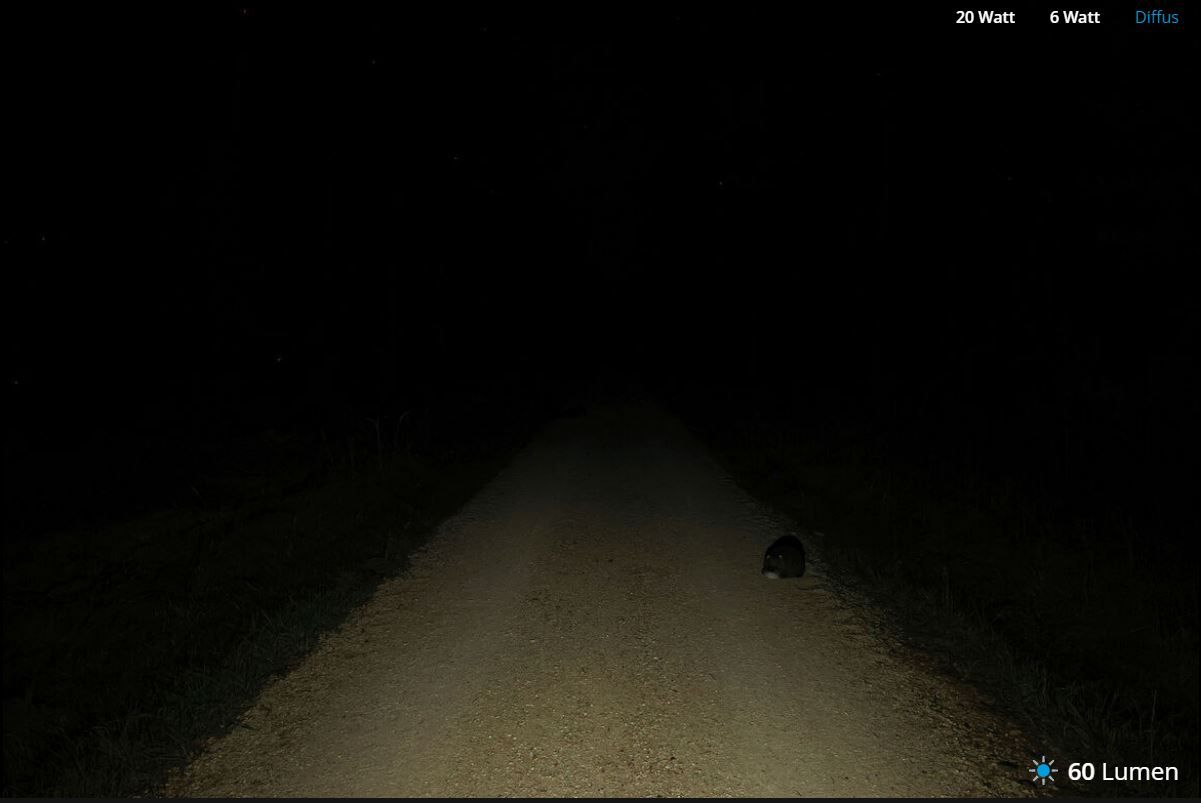

Das ist die Lupine runtergedimmt.
Das ist die Sigma Aura 80 mit StVo.

Leuchtbild der Sigma Aura 80 ist doch schlecht. Ich habe viele Lampen gesehen. Mein aktueller Favorit ist die Lumintop B01. Für mich blendfrei.
Ich nutze sie um besser gesehen zu werden, weil bereits bei 15khm die Leuchtweite geringer ist als die Strecke die ich zurücklege.
Hier erneut das Beispiel wie weit eine StVo Lampe leuchtet. Mit dieser Lampe kann ich 25khm und mehr fahren und sehe was. Mit meiner Leuchtstufe oben ist es nicht möglich.
Die Sigma Aura 80 ist eine ziemlich schwache Lampe. Aura 60 hat ca. 158 Lumen/60Lux.

Ich hab selbst nur die Aura 45 und gestern wieder gemerkt, Stadt ja, Gas geben bei Nacht weniger. Der 80 Aura traue ich schon etwas mehr zu, ich hab mich damals aber für die Lezyne 115+ entschieden.

2008 war mir die Ixon IQ (ca. 80 Lumen) schon zu dunkel. Der Aura 80 traue ich wenig zu. Die Lezyne 115+ hat nur 310Lumen. Kein USB-C. Weiß nicht, was die Hersteller sich dabei denken. Dann lieber eine 10€ Lampe von Lidl/Aldi. Die StVZO-Lampen mit integriertem Akku finde ich technisch unterwickelt (Leuchtfarbe, Leuchtfeld, Leuchtstärke, Akku, Ladedauer), nicht robust gebaut, teils schlechte Halterungen. Akku nicht wechselbar.

Lupine hat wohl keine Überprüfung des Videos vorgenommen, bevor sie das online gestellt haben.
Die könnten den Text aber wenigstens mal nachträglich korrigieren. ;)
