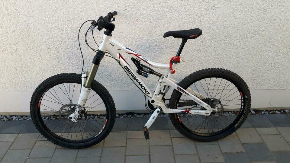

unser Sohn, 11 Jahr, 1,57 groß fährt seit 2 Monaten (mit seinem MTB, Hardtail) begeistert in Bikeparks und schanzt im Wald auf diversen Trails. Um zum Wald zu kommen muss er erst einmal 2km auf der Straße fahren. Jeder freie Minute ist er draußen und übt Wheelies, fährt Treppen runter etc...
Jetzt wird es Zeit für ein Fully. Doch leider sind wir nach 2 Besuchen im Radgeschäft irritiert und verunsichert. Zunächst einmal die Frage wie viel Zoll die Räder haben sollen. Der eine Händler setzte ihn auf ein 29 Zoll (mit kleinem Rahmen), der andere empfahl ein 27.5 Zoll. Ich denke das 27.5 ist auf Grund des agieleren Handlings besser geeignet.
Habt ihr einen Vorschlag, welches Rag wir uns einme näher ansehen sollten? Preisklasse bis 1800 Euro....oder ist das utopisch?
Wir hatten uns einige gebrauchte angesehen wie z.B. https://www.ebay-kleinanzeigen.de/s...o-fr-downhill-am-freeride/1316077597-217-1331
oder
sind aber beides 26 Zoll Laufräder.
Wir freuen uns auf jeden Hinweis/Tip oder Vorschläge.

Danke! Das sind ja auch 26 Zoll Räder dabei. Bisher wurden mir aber nur 27.5 Zoll oder 29 Zoll genannt. Ist 26 nicht zu klein?
Dabei seit
4. Mai 2019
Punkte Reaktionen
263
26 ist fürs Downhill fahren und Bikeparks super, nur im Tourenbereich wird's anstrengend. Die Größe ist einfach out, d.h. es wird nichts neues mehr entwickelt, aber Einzelteile sind enorm günstiger.
Früher ist jeder 26' gefahren, auch mit 2m ++, kommt dann schon noch auf die Geometrie an.
