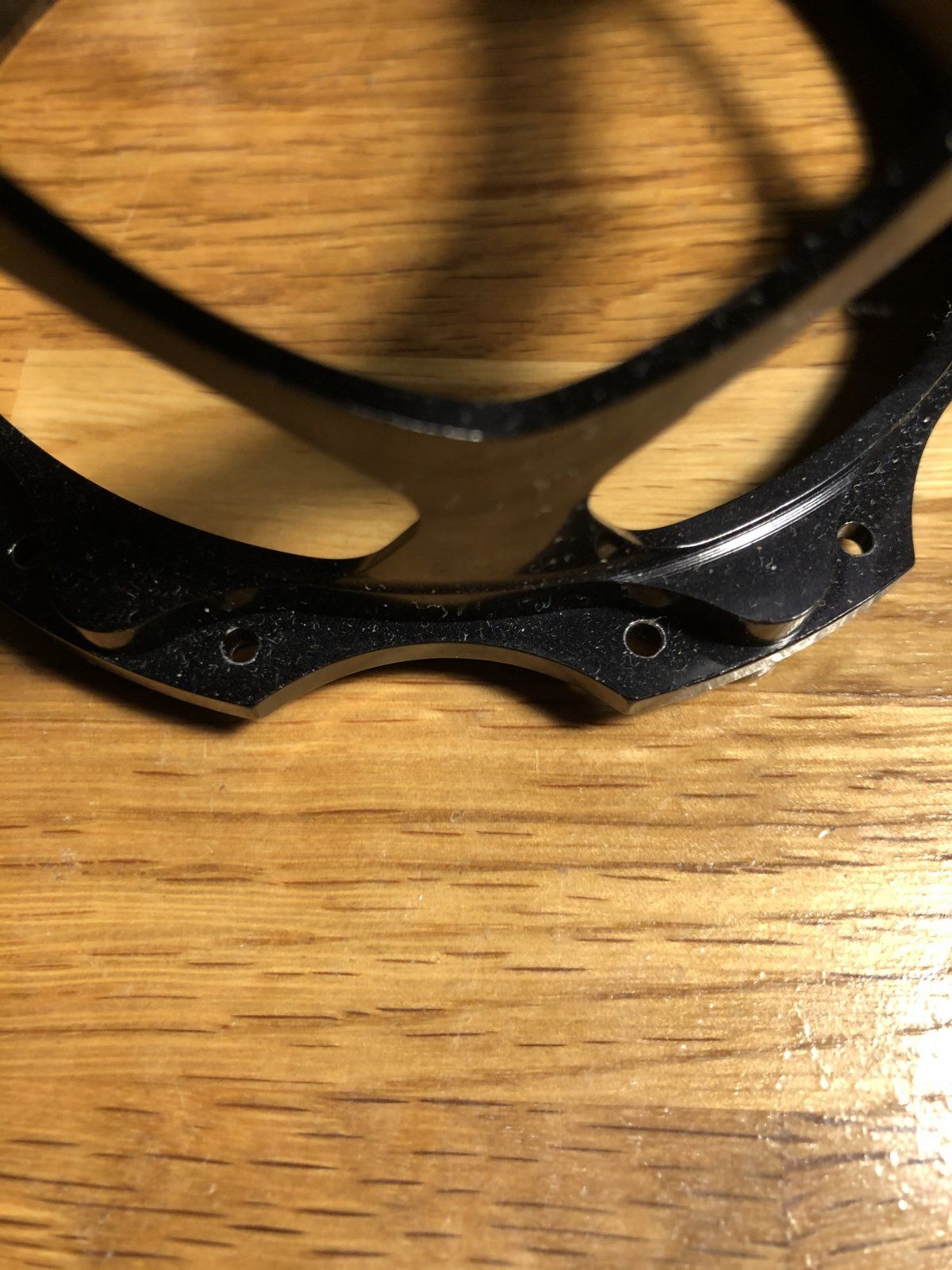

Allerdings ist nur auf der Flanschaussenseite einekonische Bohrung und auf derInnenseite nur eine Bohrung fuer eine 2mm Speiche.Ohne Konus. Ich dachte erst es sei ein Produktionsfehler, habe aber von Kindernay erfahren, dass es wohl so weniger Belastung auf die Speiche gibt. Ich habe noch einen extra "cage". Kann davon ein Bild machen wenn ich heute Abend nach Hause komme.

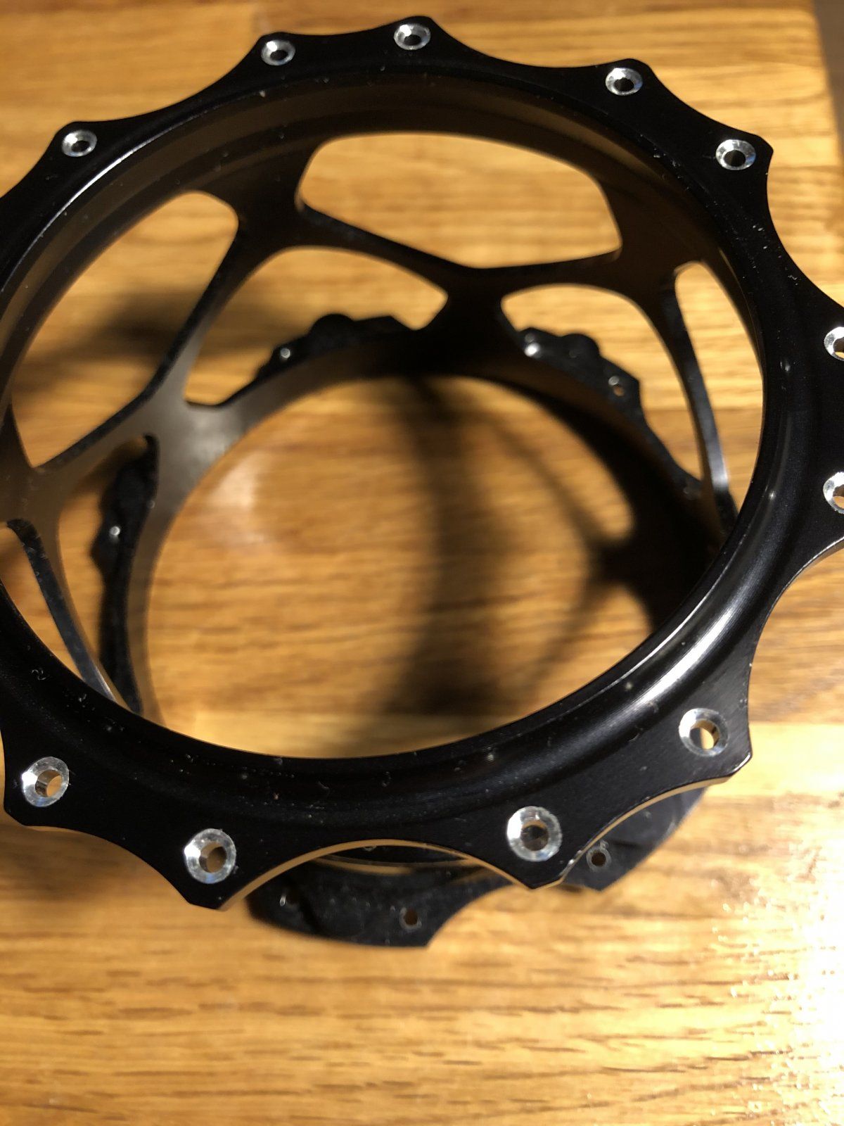

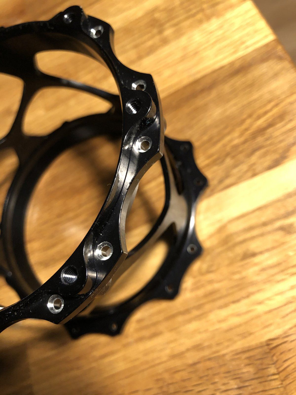

Hier die Bilder vom Käfig.
Bez. Bremsscheibe ist es so das die entweder 170mm oder 190mm is. Der Hintergrund ist das die Nabe eine Moentabstützung braucht um schalten zu können. Bei meiner Rohloffnabe finde ich das mit den Dogboneadaptern schöner gelöst. Aber es hat ja alles vor und Nachteile. ich habe einen 10mm Kinernay pm adapter bei Nicolai g1 Rahmen mit pm 180 Aufnahme. Hoffe es wurde etwas klarer und nich noch verwirrender?

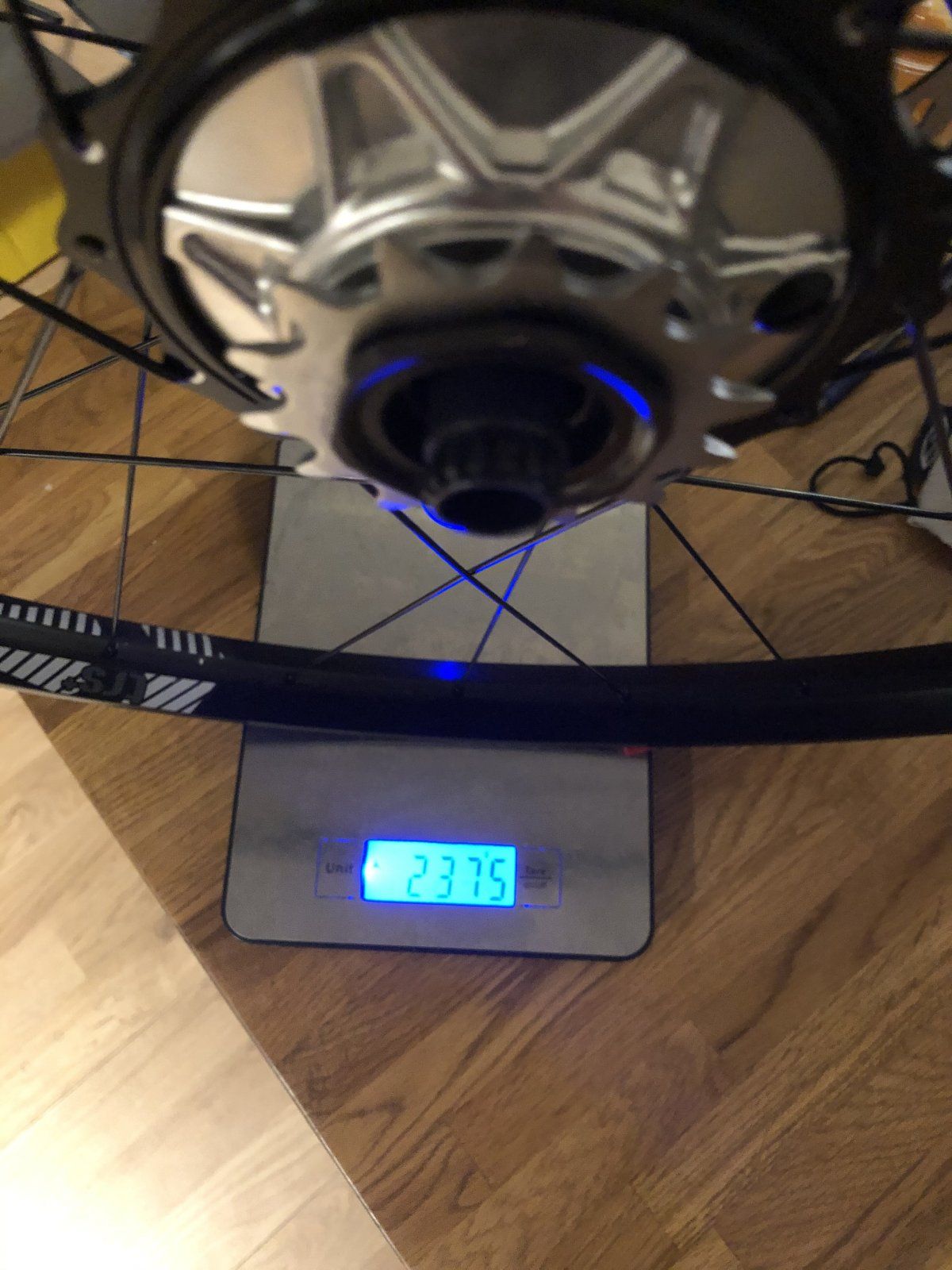

zwecks Gewicht hier meine, mit 190mm scheibe und e13 trs+ 29er Felge:
