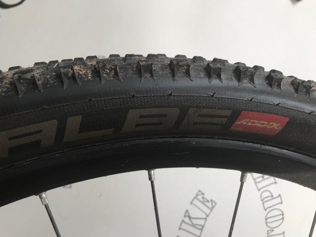

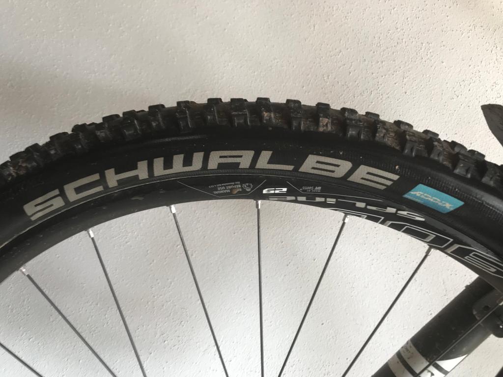

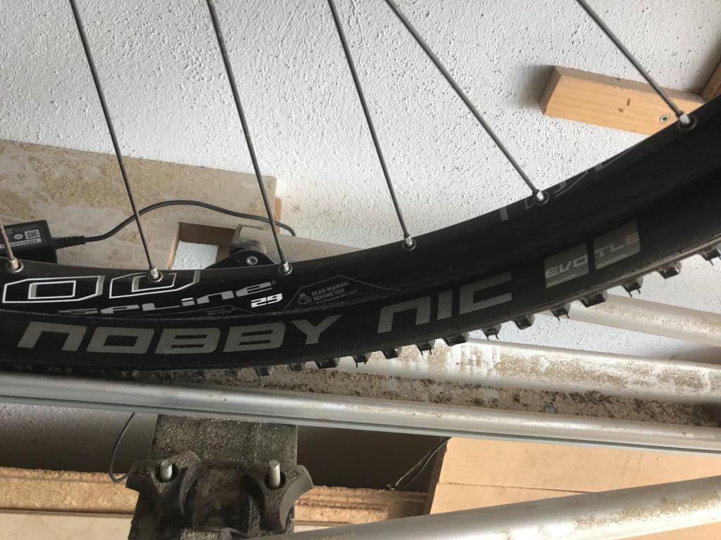

Also auf dem Raven fahre ich momentan vorne den
„Nobby Nic“ (EVO | TLE | ADDIX (Speedgrip?))
und hinten den
„Racing Ralph“ (EVO | TLE | ADDIX (Speed?))
Da ich mir mit den ADDIX nicht ganz sicher bin habe ich noch ein paar Bilder abgehangen.
Übrigens der Reifen den ich auf meinem WHISTLER 6.8 habe, ist der gleiche „Racing Ralph“ wie auf dem Raven. Lohnt sich der Tausch?
Nobby Nic1
Nobby Nic 2
Racing Ralph 1
Racing Ralph 2

Ok du hast schonmal die "guten" Gummimischungen drauf.
Wenn du auch bei anderem Luftdruck nicht zurecht kommst und bei Schwalbe bleiben willst, dann würde ich die die Rocket Ron empfehlen hinten.

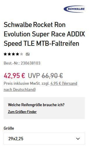

ich glaube ich versuche den Rocket Ron in der Variante:
  • Größe: ETRTO 54-622 (29 Zoll)
  • Typ: Folding
  • Compound: Addix Speed
  • Version: Super Race
  • Farbe: Black
  • Seal: TLE
  • G: 595 g
  • Druck: 2.0-4.0 Bar (30-55 psi)
  • Load: 110 kg
  • EPI: 67
  • Profil: HS438
Meint ihr der bringt etwas Besserung?

Dann wird es wohl eher der 57-622. Ist das der Richtige?
Den fahre ich auch. Komme damit sehr gut klar. Wenn du den in Speedgrip nimmst, (also Blaue Mischung) dann hat er noch ein wenig mehr Grip als die Speed (rote Mischung). Allerdings ist auch der Rollwiderstand der blauen Mischung etwas höher. (Gemerkt habe ich das bisher allerdings noch nie, rollen beide sehr gut.
