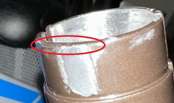

Wenn die Linie im Bereich wo der Lack weg ist das ist, wonach es aussieht, ist der lackschaden dein geringstes Problem
Das sieht sehr nach riss aus. Wie weit nach unten geht der?
Eine Beule sehe ich jetzt so auf Anhieb nicht. Aber im rohr ist definitiv ein Riss. Wenn der weiter runter geht als die schlitzung für die sattelklemme dann kann man den Rahmen entsorgen

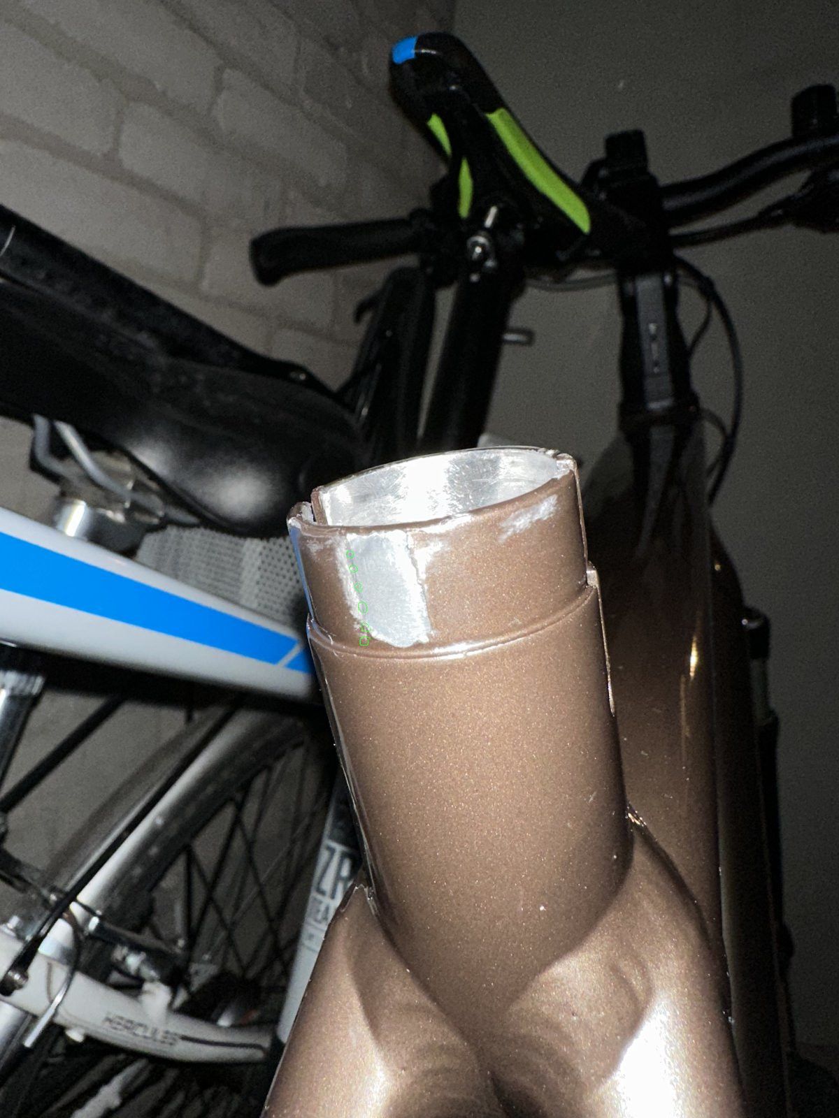

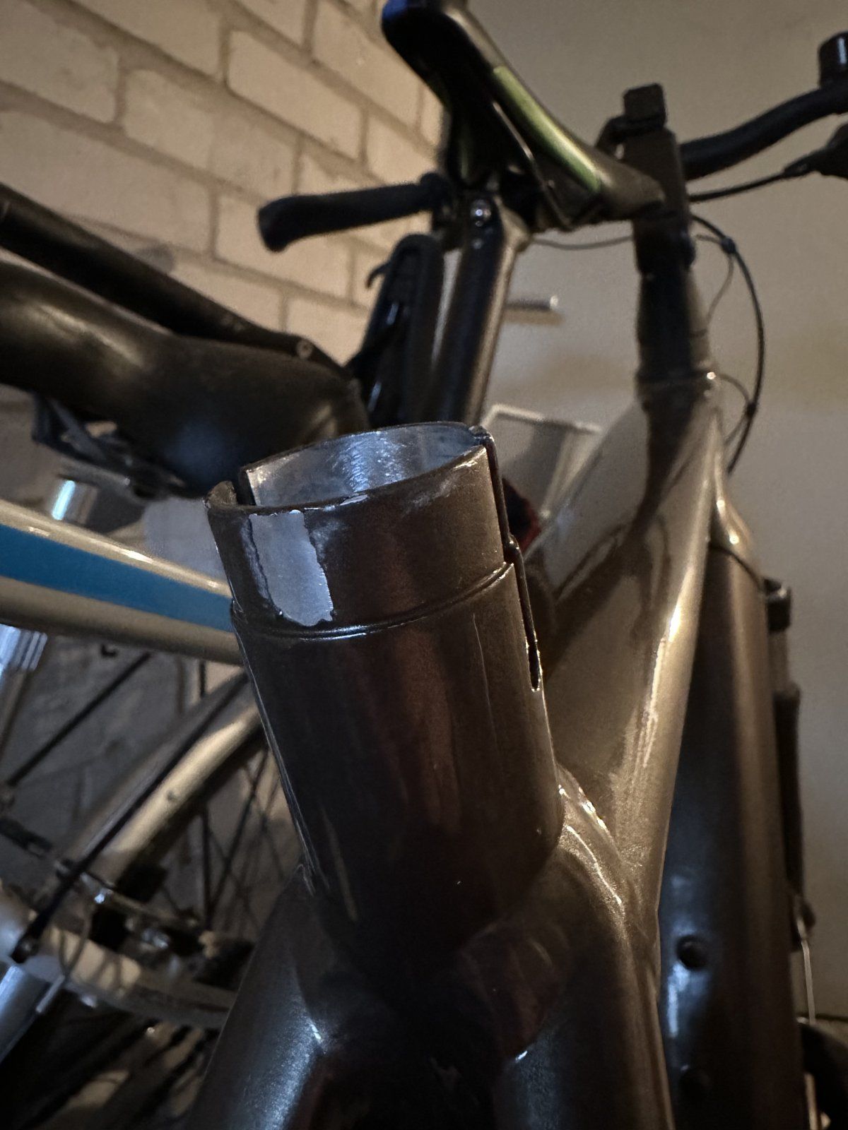

Wo vermutest du den Riss? Auf der linken Seite von dem von dir vorgehobenen Bereich? Der dunkle Strich der nach unten geht wo es links daneben wieder heller wird? Ich denke das ist nur ein Schatten. Hier nochmal ein Bild mit Blitz. Morgen bei Tageslicht werde ich nochmal ein besseres Bild machen. Vllt seht ihr dann auch keine Beule mehr.

Das hier?

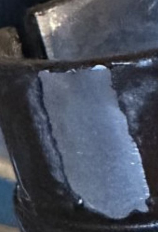

Auf dem Bild ist in der Tat nix zu sehen. Hier nochmal das was nach riss ausgesehen hat. Beeindruckend dass der Lack auf dem 1. Bild schwarz aussieht anstatt bronze.

Ja aber schau mal das Bild mit Blitz an. Nix zu erkennen ich würde fast denken das sind zweierlei Rahmen. Schon allein wegen der farbe
Aber das ist die kante wo der Lack aufhört. Das was links daneben wie alu aussieht ist dann wohl Lack. Perfekte optische Täuschung
Ich sehe hier eine Delle nach innen. Das könnte von einem Riss sein, wodurch das Rohr jetzt nach innen gedrückt wurde.

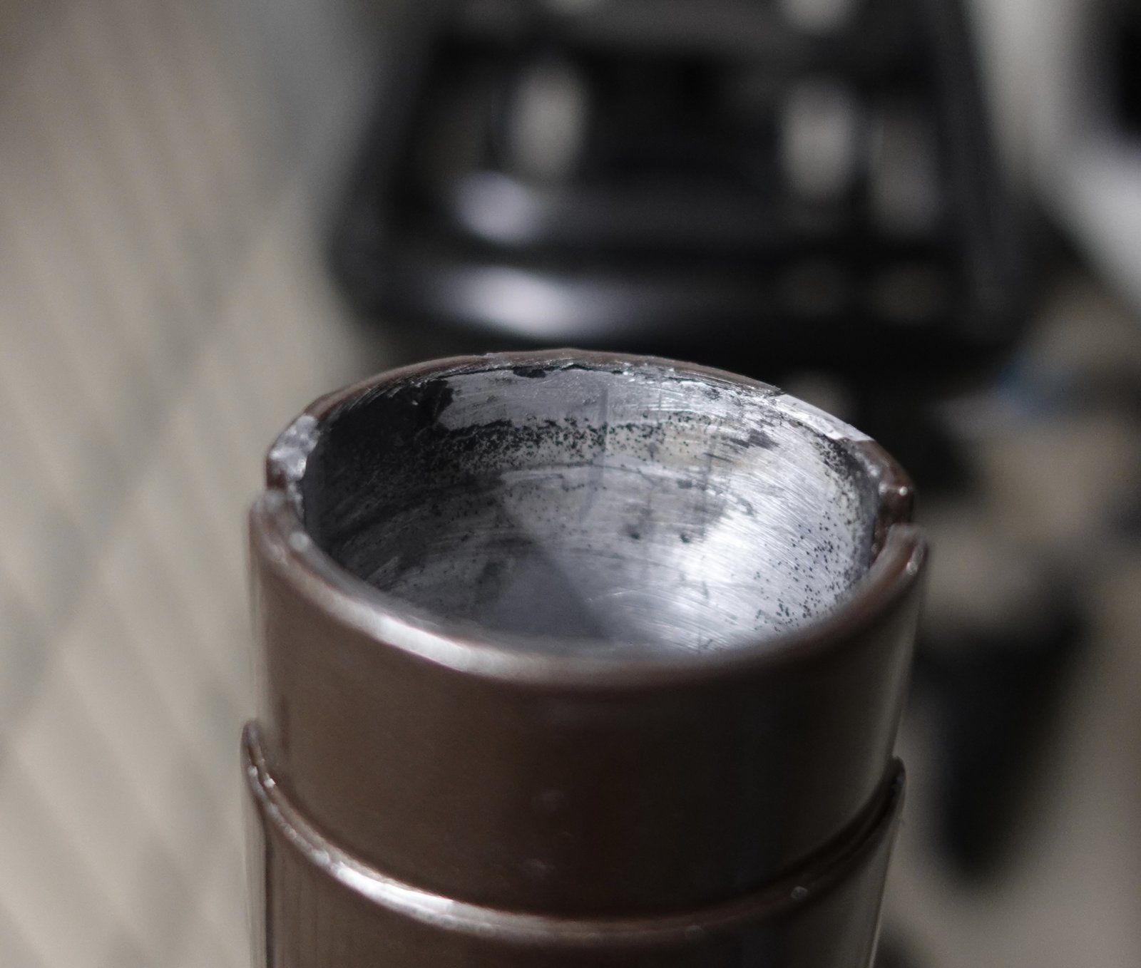

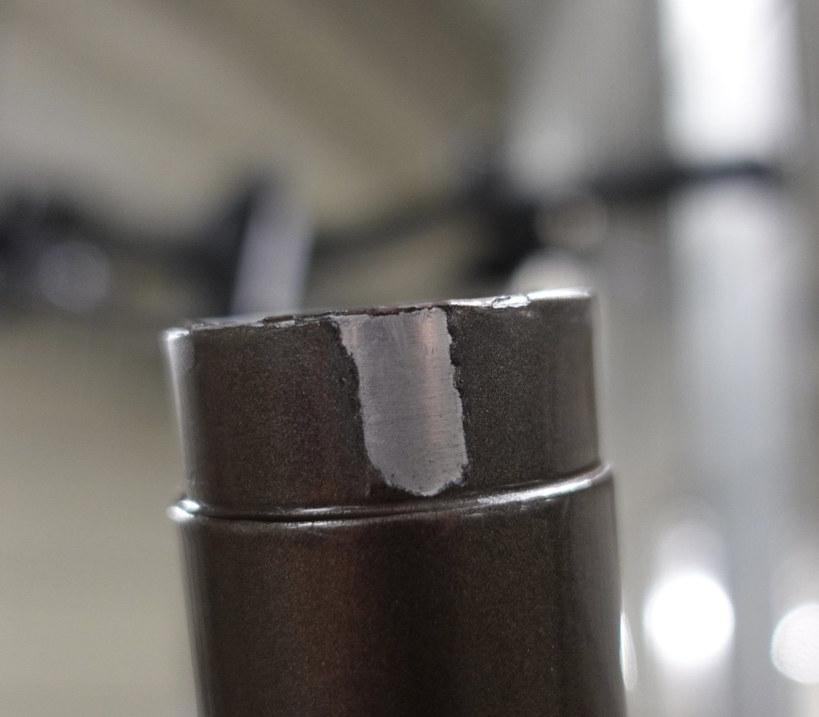

Ich habe nochmal Bilder bei besserem Licht gemacht. Einen Riss kann ich nicht erkennen oder fühlen.
Was meint ihr? Alles noch heile?
