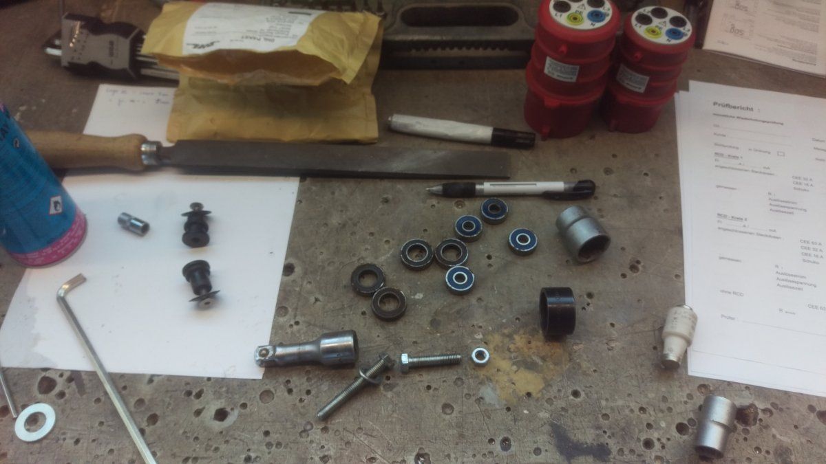

Mache ich! Das Zeug liegt in der Firma, also gg 16:30 kommen bilder.
Edit: vll erkennst da schon n bissl, die sind von gestern:
Ich mach heute abend aber genauere bilder.

Du musst dir das Lager noch im Rahmen/Wippe vorstellen und zwischen Lager und der Karosseriescheibe eine passende Nuss vom Ratschkasten. Ich hatte sowohl Nuss als auch etwas vom Knacker (Werzeug zum Loch stanzen) benutzt. Damit gingen die Lager recht gut raus, hatte die aber vorher auch mit multispray (kriechöl) gut eingesaut.
Die großen sind 6902RS und die kleinen sind 628RS. Mehr kann ich dir da leider nicht zu sagen, das war alles was auf den Lagern stand.

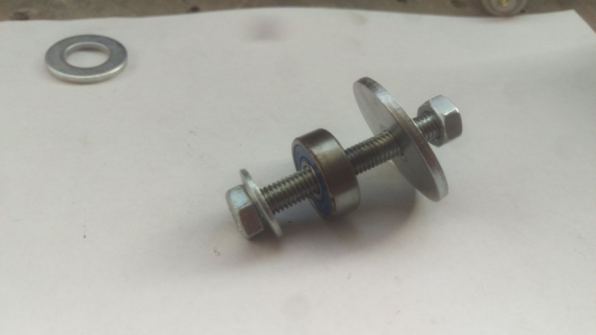

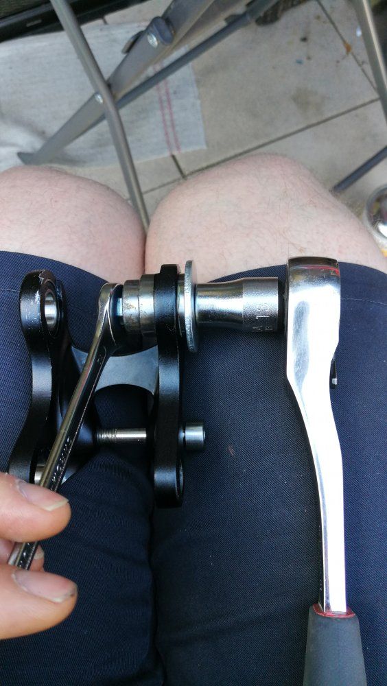

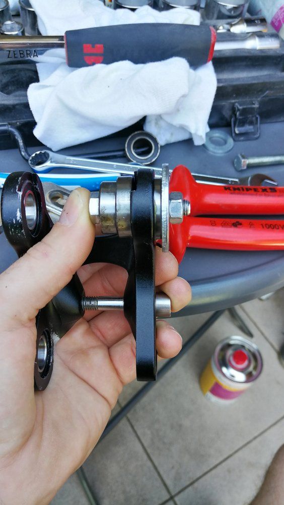

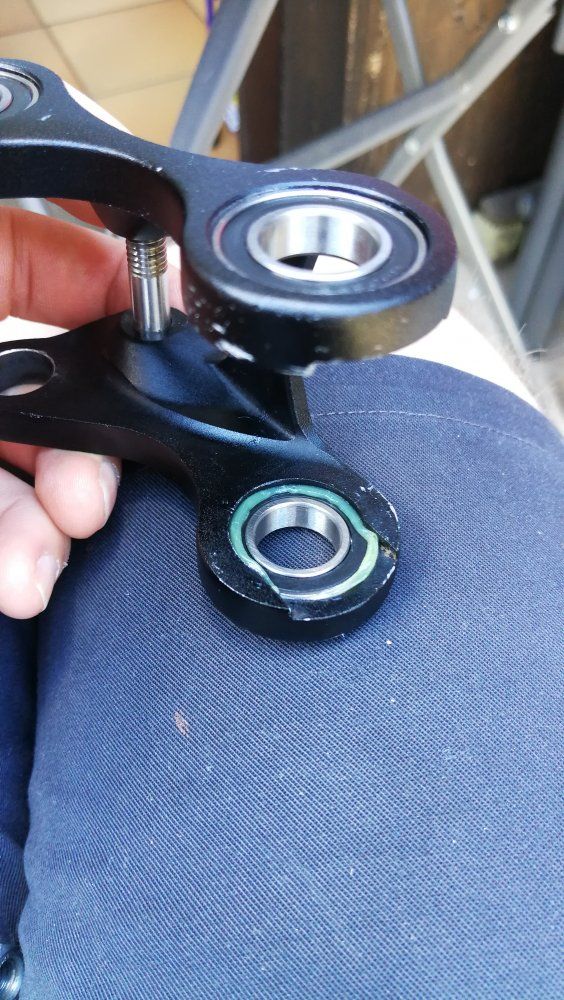

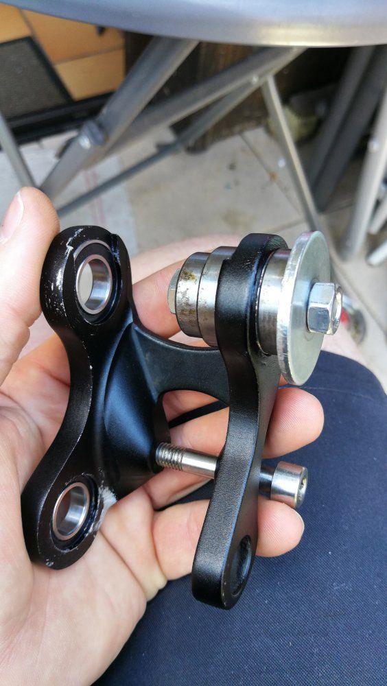

ich wollte mal ein kleines update geben. habe ja die lager ausgebaut und nun neue eingebaut. alles mit dem gleichen 'werkzeug' womit ich die alten ausgebaut habe.
IMG_20170611_142459.jpg IMG_20170611_142541.jpg IMG_20170611_142646.jpg IMG_20170611_142739.jpg
falls ihr fragen habt, einfach nachfragen! =)
Ich hatte sie über Nacht ins Gefrierfach gepackt, somit konnte ich die "relativ" leicht schonmal gerade ansetzen und dann einfach mit der Schraube/Mutter einpressen.

Bei mir löst sich der Innenring auch mal teilweise, der Aussenring vom Lager sitzt dann immer noch bombenfest. Wie viel Kraftaufwand brauchtest du, um die Lager zu entfernen? Gruss
Puh, schwer zu sagen. Is ja auch schon n bisschen her das ganze. Soweit ich mich erinnern kann, ging das ohne massiven Kraftaufwand. Aber wie gesagt, ich hatte die Lager im Rahmen auch mit Kriechöl eingesaut. Das zieht in noch so kleine Spalte und damit gehts recht gut.

Hi,
als Werkstattphobiker eine Frage: in dem Bild aus dem Beitrag drückst du das Lager dann mit der kleinen U-Scheibe (links) aus und das Lager fällt dann quasi rechts in die gedachte Nuss?
Und auf den Fotos vom neuen Lagereinbau sind auf der rechten Seite die alten Lager zum Gegenhalten zu sehen?
