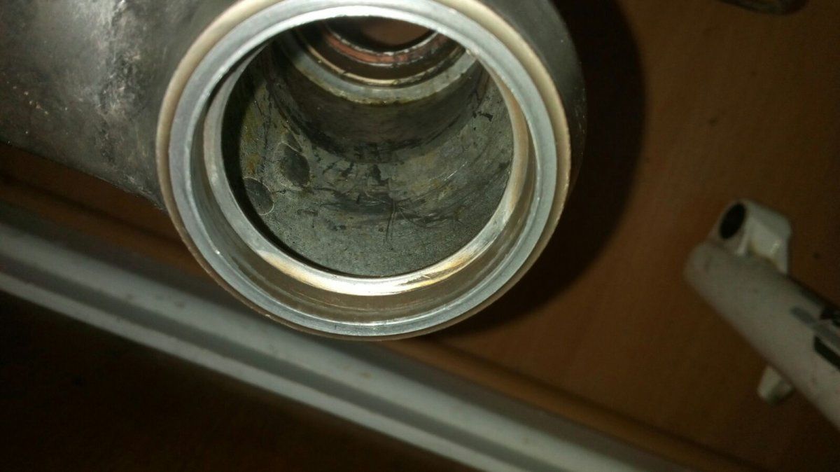

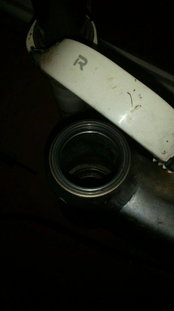

Mmmm also mein Lager sieht jetzt so aus.
Hast du vllt eine Idee wie das zu reparieren ist?

Wer kauft denn halbe Lager? So sparsam? Einzelne Kugeln kannst du kaufen :-)
Den geschlitzten Konusring kannst bzw. musst du übrigens herausnehmen. Der ist beim Ersatzteil nicht dabei.
Keine Ahnung von Fahrradtechnik und wie man vernünftig belichtete Fotos macht. Keine gute Kombination. Sah das Lager wie das verlinkte aus? Oder war das nur ein Kugelring? Nach dem Foto kann ich nur raten, das es semiintegriert ist und der Aussenring des Lagers noch in der Lagerschale hängt. Rahmen?
Der Außenring muß raus. Anders gehts nicht. Normalerweise ist da im Rahmen mindestens an einer Stelle eine Aussparung an der man mit einem Durchschlag oder auch Schraubendreher ansetzen und den Ring rausklopfen kann.
Also is ein Trek Session Rahmen von 2009
Das Lager war ein Kugelring, der in der Lagerschale saß. Habe auch schon versucht den Außenring raus zu bekommen aber das hat nicht wirklich geklappt.

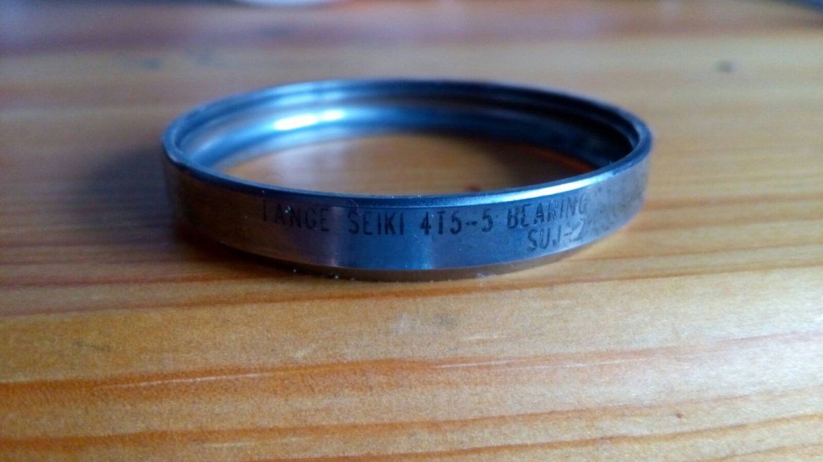

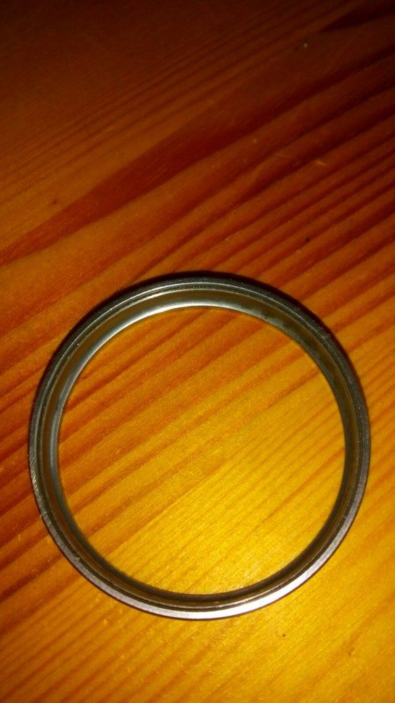

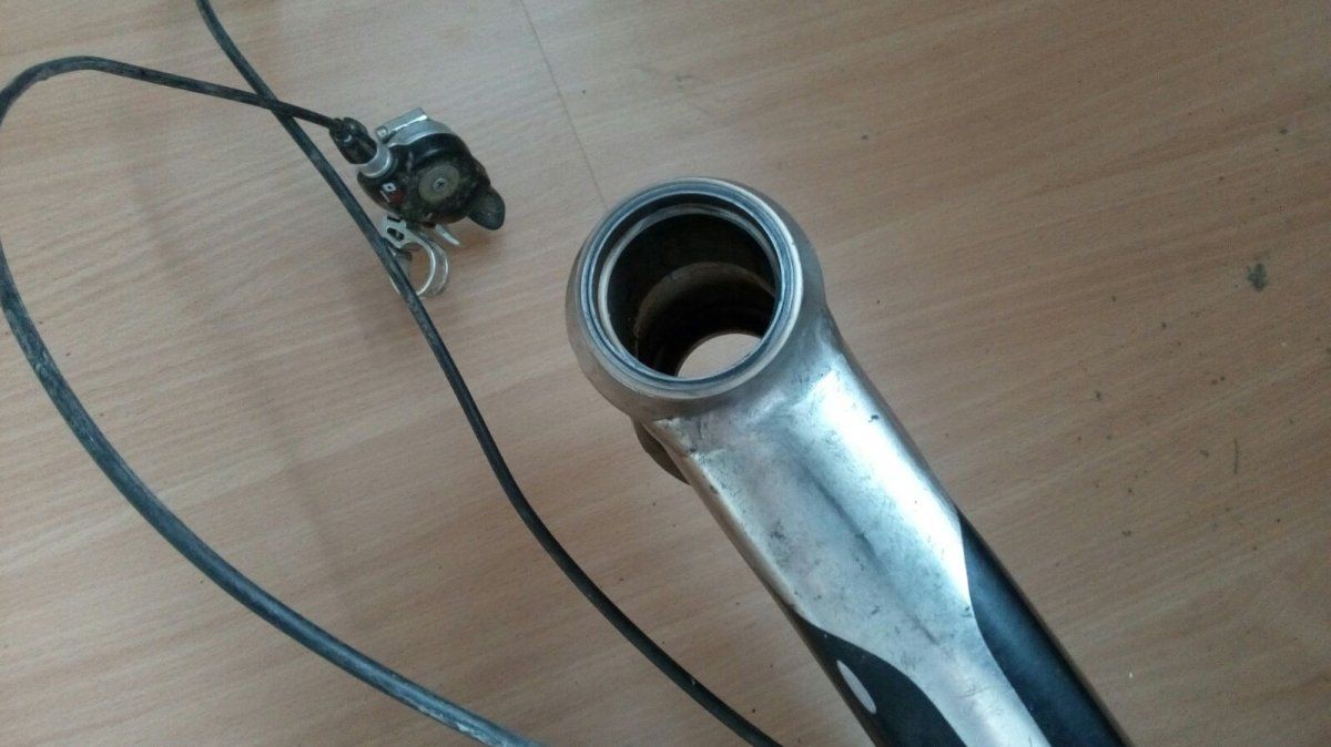

So also Lagerschale is jetzt draußen.
Welches Lager nun einsetzen?
