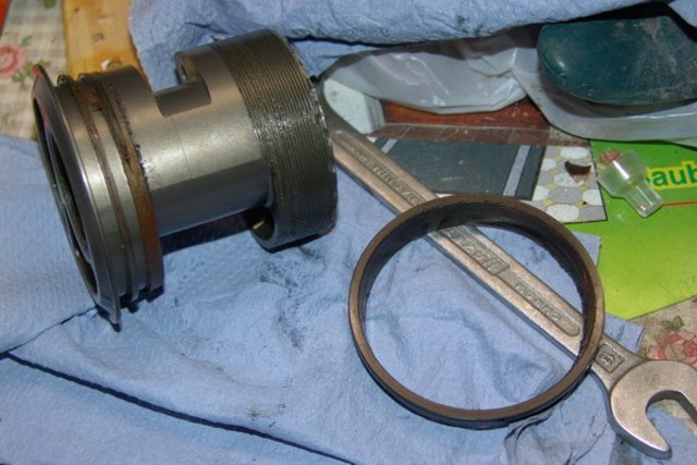

Mal kurz gesagt (werde morgen ausführlicher sein): Das Erste mal ist wohl immer ein wenig chaotisch :lol: ! Die Lagerschalen am Exzenter/Kontermutter sind konisch und da habe ich sehr lange gegrübelt ob die Teile jetzt miteinander gepresst derden sollen oder nicht, die alten waren nämlich ziemlich fest aneinander; ging aber auch so.

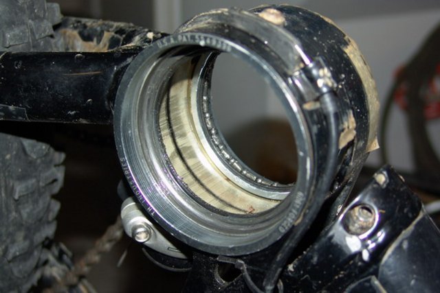

Schalen aus dem Rahmen treiben geht sehr angenehm wenn man den Exzenter ausgebaut hat, mit einem harten Holzstück habe ich halt langsam rundherum "gekloppt" biss sie raus waren, Rahmen geputzt, gefettet (wegen eventueller Korrosion), neue Schalen drauf und dann mit zwei Schraubzwingen langsam und parallel die Schalen (zuerst eine, dann die andere) in den Rahmen drücken. Habe kein passendes Rundeisen gefunden und so habe ich mir dann das "Werkzeugdrehen" dieses Mal geschenkt. Habe ja noch 2 i-Drives, werde wohl irgendwann nicht drum herum kommen.

Von hier sieht man gut wie man die Schale auf der gegenüberliegenden Seite mit einem Holz-Vierkant o.ä austreiben kann:
Links Exzenergehäuse, rechts der dazugehörige Lagerkonus, der auf dem Exz....häuse gesteckt wird:

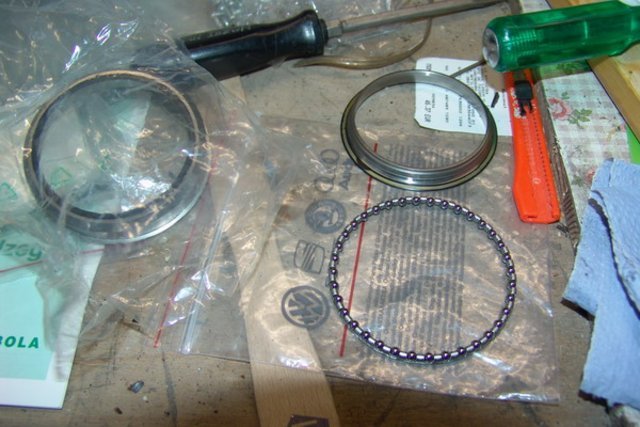

Kugelring:
Hier der "Fehler" (eher unnötiger Schritt): Wollte den Lagerkonus auf der Mutter resp. Exzentergehäuse pressen, aber das ist nicht nötig.

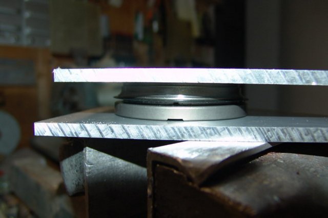

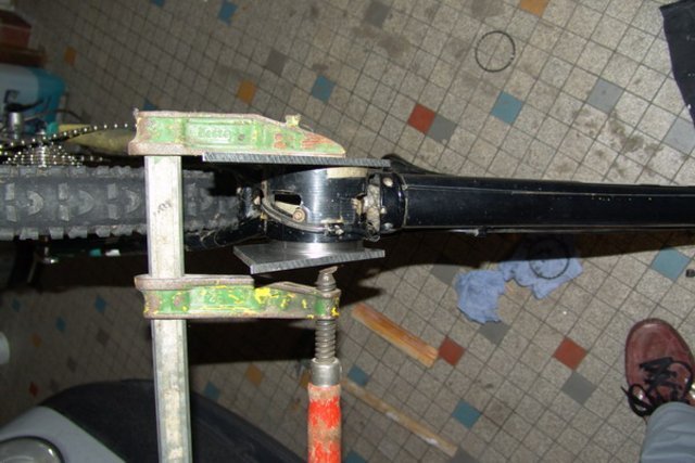

Hier das Einpressen der Lagerschalen in den Rahmen:

aha ! wenn man das so im bild sieht, dann sieht es ja doch machbar aus. hätte nicht gedacht, dass man mit schraubzwingen soviel druck aufbauen kann. sehen allerdings recht kräftige aus die zwingen...
Hehe, den letzten mm war auch so ziemlich heftig...war fast soweit, das Ganze in den Schraubstock zu packen!
Aber wenn man quasi "gradweise" herum die Schraubzwinge ansetzt geht's doch ziemlich gut. Habe, galube ich, anderthalb Stunden dafür gebraucht. Demnächst kann ich dann das hier verwirklichen:
