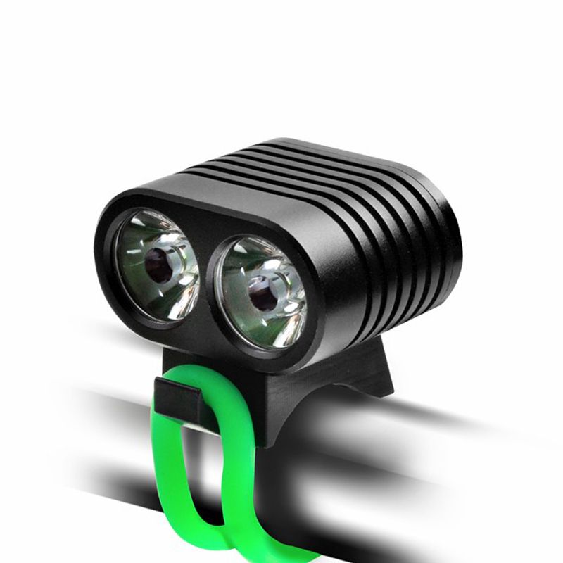

Hallo
Ich habe eine Lampe im Stil von dieser hier:
Hat per Zufall jemand von euch für diese O-Ring Halterung einen Gopro Adapter gebastelt und kann mir seine Lösung zeigen? Gruss Jim
Ich hab den Standard-Stativ-Adapter genommen. Statt Stativ-Gewinde hab ich das Loch im Yinding-Gehäuse-Gehäuse nur auf 4mm aufgebohrt und normales M5 hineingeschnitten. Bei Stativ-Gewinde hätte ich Sorge, dass die große Steigung und das relativ kleine Gehäuse nicht gut zusammenpassen (da hat man dann nur einen Gewindegang drin).
Anschließend kannst Du den GoPro-Adapter direkt und ohne weitere Änderung unten ans Gehäuse schrauben. Ich habe einfach eine Bremsbefestigungsschraube mit TX-Kopf genommen. Hat genau die richtige Länge und Schraubensicherung klebt auch schon drauf :) Das Kabel hab ich durch die Mitte des GoPro-Adapters geführt. Dazu mittig einfach noch ein 4mm-Loch bohren. Alternativ (falls Du den Stecker nicht abschneiden möchtest) seitlich einen Kabelauslass in den Adapter feilen.
Dann alles wieder zusammenschrauben. Ich habe noch einen Kabelbinder als Zugentlastung unter dem Adapter untergebracht.
Eine Frage hätte ich noch in die Runde: das Gehäuse hat ja unten eine recht große Öffnung. Habt ihr das gegen Feuchtigkeit abgedichtet?
Gruß
Ralf
Edit sagt: dieser Adapter ist gemeint:
https://www.amazon.de/Homyl-Stativa...2834061&sr=8-20&keywords=gopro+stativ+adapter
