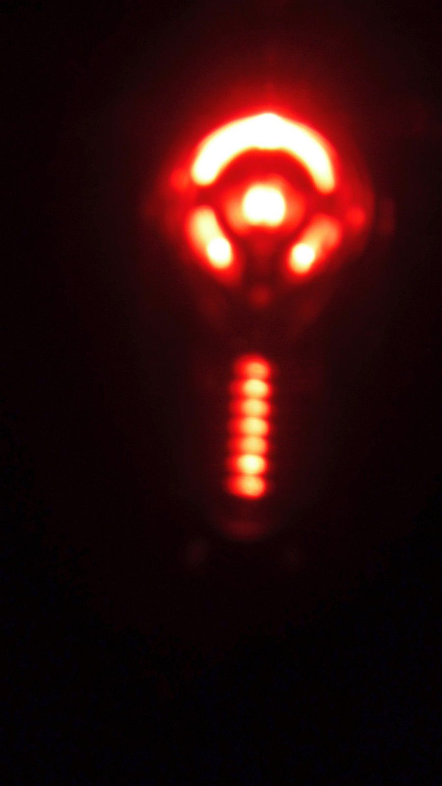

Das hab ich mir jetzt auch noch zugelegt ;)
Es scheint das es ein ausgeklügeltes Inneres hat, obwohl nur eine LED wird das Licht gut verteilt. Einmal als Kreis nochmal um die eigentliche LED und als vertikaler Streifen (aufgeteilt in sechs oder sieben Balken unterhalb der LED.
Denke das Foto (wenn auch unscharf) verdeutlicht was ich meine...
Da es das auch (fast?) bau- und preisgleich von XLC gibt und auch dort mit 200h Laufzeit angeben wird, wird anscheinend doch was dran sein...
Zudem sicher hochwertiger verarbeitet als das Cateye Omni 3G

Ich hab das Voxom LH5 Rücklicht nun ausgiebig mit Energizer Max Batterien getestet.
Fazit: 288h (12 Tage)!!! :)
Danach geht dann nach einiger zeit die grüne Kontrollleuchte aus und nach ca. insgesamt 5-10h (nach den 12 Tagen) sind die Batterien so gut wie am Ende.
Also (sind die 200h) kein leeres, nicht einzuhaltendes Werbeversprechen, wie doch erst vermutet... ;)
