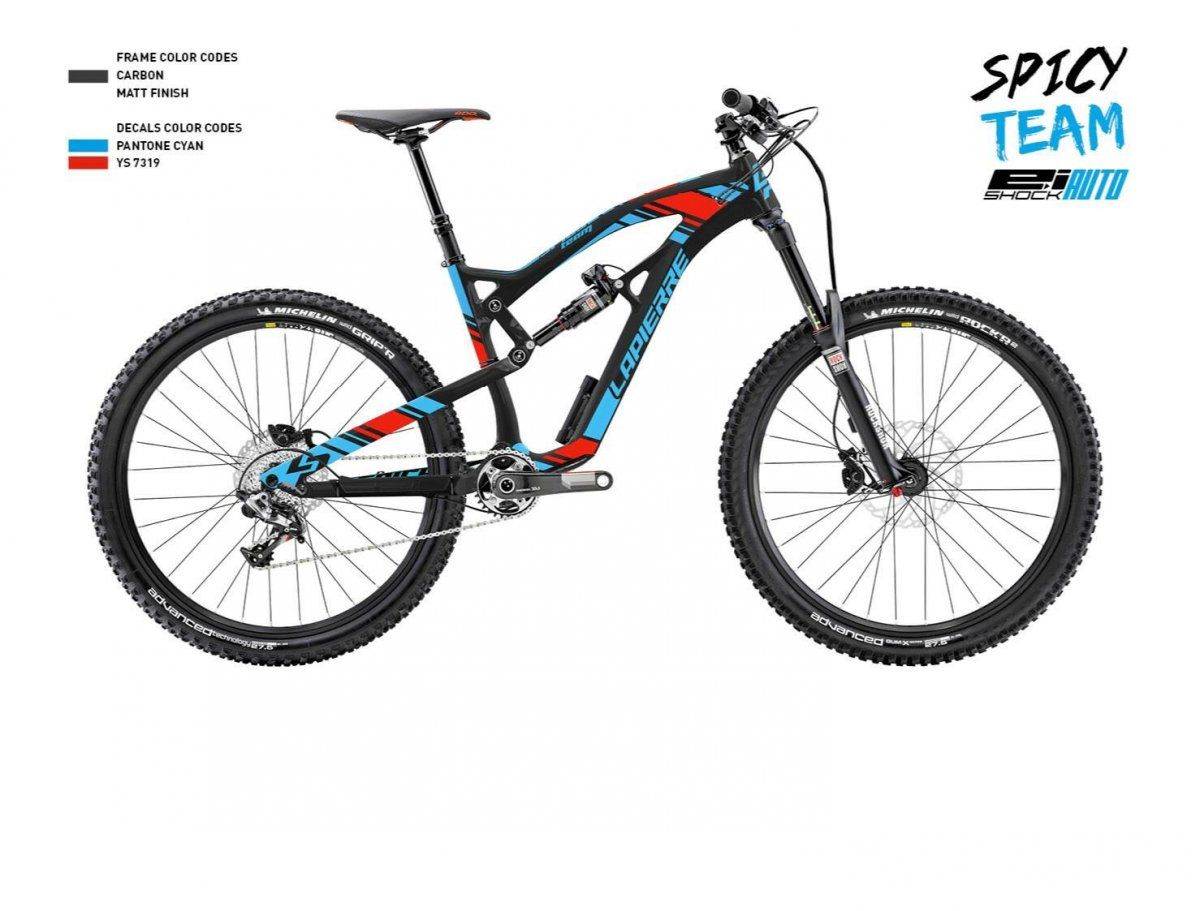

Hallo,
hat einer das 2014/2015 Spicy Team im Einsatz und kann was dazu sagen? Das Rahmenset preist Hibike nämlich gerade an wie sauer Bier und damit wird es für mich interessant.
Danke
Oliver
Geht bestimmt gut das Spicy Team. Bei 160er Gabel nen Lenkwinkel von 66,7 und Sitzwinkel von 73,7, Reach liegt bei L = 444.
Mir wäre der Lenkwinkel evtl. etwas zu steil, wenn man ne 170/180er Gabel einbaut wird leider der Sitzwinkel etwas zu flach.

Die Links der Tests sind alle für das 2014er. Und das Vitus ist aus Alu
Hab den 2015er Rahmen (ohne die Elektronik) und bin super zufrieden mit....aber jedem wird man es nicht recht machen können.
Die Geo vom 2014 und 2015 sind leicht unterschiedlich.
naja, die 1499 EUR die Hibike abruft sind für den 2015er Carbon-Team schon ein Schnäppchen.
Die Tests sind meistens mit Elektro-Dämpfer, sind ja aber eh nicht sonderlich aussagekräftig und ersetzen keinen eigenen Test oder Probefahrt.
Vielleicht kannst Du ja noch paar Erfahrungswerte preisgeben, hattest Du schon Defekte?
Hmm – nee, da will ich zu nix sagen, da gibt es viel zu viele Dinge welche man an ein und dem gleichen Modell ändern kann, und schon fühlt es sich ganz anders an.
Hab für den Rahmen auch gut unter 2000€ bezahlt. Und selbst Aufbau war mir lieber, da ich keinen „Kröten“ schlucken muss.
Z.B die Sattelstütze hat beim Komplettbike 125mm – das ist mir zu wenig, hab 150 drinne. Vorbau ist auch nur 35mm - nur ein paar BSP.
Defekt hatte ich keinen, es fährt auch erst ein paar Wochen.
Interessant finde ich diese Aussage von der Freeride:
„Bei so viel Fortschritt muss es doch einen Haken geben, denn teurer wird das "Spicy Team" 2015 nicht? Und ja, beim Werkstoff geht Lapierre einen Schritt zurück. Sitzstrebe und Wippe sind nicht mehr aus Carbon, wurden optisch dem alten Hinterbau aber perfekt nachempfunden. Das spart Kosten. 80 Gramm wird der Rahmen dadurch schwerer, bleibt aber laut Hersteller genauso steif und soll ohne geklebte Lagerpunkte zuverlässiger sein.“
Da hat man wohl mit dem 2014er ein paar Probleme bekommen – weswegen ich das 2015 für ausgereifter halte, auch ist es dem 2014 ähnlicher, als dem 2016er. Für das 2016 müssen IMO erst noch Erfahrungen gesammelt werden, da die Änderungen doch massiv sind, im Vergleich zum 2015er.
Der Rest ist Geschmackssache….

Das neue 2016er wird auf jeden fall länger (mehr Reach), kürzeres Sattelrohr, der neue Hinterbau soll etwas mehr Fersenfreiheit bieten (das war wohl auch so ein Problem der letzten Jahrgänge) und es sollen wieder dicke Reifen reinpassen.
E:i shock gibt es weiterhin, naja wer's mag, ich mach da weiterhin nen großen Bogen drum..
Was die Optik des neuen 2016er angeht, hmm ich glaub so schlimm ist es nicht, andere Hersteller wie auch Mondraker sind da schon ähnliche Wege gegangen. Auch das Orbea Rallon hat diesen Knick im Oberrohr:
Das das Spicy Enduro aber "nur" noch 150 mm hat. keine Ahnung, warum die das machen.:ka: und ne 36er Gabel passt mmn auch viel besser :daumen:
