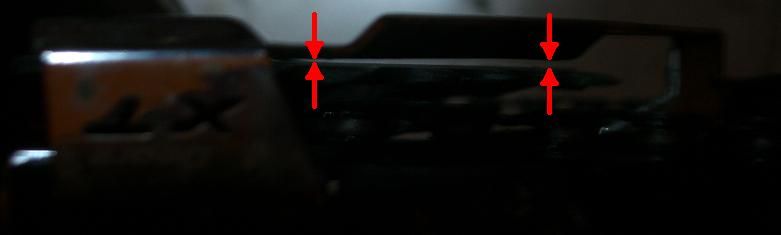

Ich poste das mal öffentlich, weil vielleicht auch andere dieses Problem haben.
"Jetzt war ich in 3 Werkstätten. Zwei hielten es zur Problemanalyse für ausreichend, die Schaltung einzustellen ohne mit dem Rad zu fahren. Die Schaltung ist richtig eingestellt, der Zug locker genug. Darin sind sich alle einig.
Der Dritte hat nach einer Fahrt mein Problem wenigstens erkannt. Er hat gemessen, dass die Kettenlinie 52 mm beträgt und meint, das sei die Ursache. Richtig wären 50 mm. Ich meine, wenn das die Ursache wäre, müsste das Problem eher am äußeren Zahnkranz auftreten, nicht am mittleren. Was meinst Du?
Ich hab mal den Umwerfer genauer betrachtet und festgestellt, dass er nicht parallel zum Zahnkranz verläuft, sondern unten nach außen zeigt. Werde ein Foto dazu ins Forum stellen. Das sieht nicht ok aus, oder?
Nur: Ist der Umwerfer schief oder der Hinterbau? Das Problem trat, wie gesagt unmittelbar nach der Inspektion auf. Der Mechaniker gibt an, er habe dabei vor allem die Schrauben nachgezogen. Könnte das die Ausrichtung des Hinterbaus verändert haben?"
Kommt darauf an, mit welchen Drehmomenten er die Schrauben angezogen hat.
Ich denke aber nicht, dass es daran liegt. Der Umwerfer wird das Problem sein. Nicht die Kettenlinie. Völliger Unsinn. ALLE Zesty und Spicy kommen mit einem integrierten Innenlager, das nur EINE Position zulässt. Dann müssten ALLE anderen Räder das gleiche Problem haben. Fullies im Montageständer einzustellen geht nicht wirklich, da sie in diesem voll ausgefahrenen Zustand keinen SAG haben und die Kette nicht die richtige Höhe hat. Vor allem bei einem Lapierre, dass von haus aus mit viel SAG unterwegs ist. Poste mal ein Bild vom Umwerfer. Bitte von oben.
Zum Umwerfer-Problem, das ich am 23.11. gepostet hatte: Hauptproblem ist, dass beim Runterschalten vorne vom mittleren auf den kleinen Zahnkranz die Kette am Umwerfer rattert, bevor sie den Zahnkranz verlässt.
Ich hab mal den Umwerfer genauer betrachtet und festgestellt, dass er nicht parallel zum Zahnkranz verläuft, sondern unten nach außen zeigt. Hab ein Bild mit einer Ansicht von oben auf den Umwerfer angehängt. Das sieht nicht ok aus, oder was meint Ihr?
Nur: Ist der Umwerfer schief oder der Hinterbau? Das Schaltproblem trat, wie gesagt, unmittelbar nach der Inspektion auf. Der Mechaniker gibt an, er habe dabei vor allem die Schrauben nachgezogen. Könnte das die Ausrichtung des Hinterbaus verändert haben?
Parallel ist was anderes. Aber gerade bei sowas kann es echt an Kleinigkeiten liegen. Ich tu mich jetzt echt ein bischen schwer, das anhand dieses einen Bildes zu beurteilen. Wenn das problem allerdings erst NACH der Inspektion aufgetreten ist, dann ist da ja wohl was falsch gelaufen, was? Ich hätte den Umwerfer eher ein bischen mehr nach innen ausgerichtet, als so, wie ich es auf dem Bild sehen kann.
Durch das anziehen der Gelenkschrauben kann sich der Hinterbau nicht verziehen. Das müssten ja mehr als 10-15 mm sein, damit das am Umwerfer so dermaßen schief wird. Halte ich für sehr sehr unwarscheinlich bis unmöglich.
Komm vorbei. Ich stell dir das umsonst ein. Is wohl aber ein bischen weit, was?
Da hatten sich unsere Beiträge überschnitten, daher ist der Text z.T. doppelt... Hatte nicht damit gerechnet, dass jetzt jemand online ist. Hätt ich natürlich ahnen müssen, Papa Midnight :D.
Ja, vielen Dank für Dein Angebot, dafür müsste ich insgesamt 740 km fahren. Wenn ich völlig verzweifelt bin, komm ich nochmal darauf zurück ;).
Also (sorry für meine Unwissenheit), beim Umwerfer lässt sich durch Einstellen die Neigung ändern? Das würde mir wieder etwas Hoffnung machen!
Das wäre bei Schellenmontage sehr einfach. Schraube auf und fertig. Bei einer BB Montage bzw einem baugleichen Umwerfer wie beim Zesty nicht ganz so einfach. Ich möchte jetzt aber keine falschen Tips geben. Frage mich schon die ganze Zeit, was der Schrauber da so angestellt hat. Ich befürchte, wir drehen uns im Kreis.
Ich messe morgen mal die möglichen Toleranzwerte aus und melde mich nochmal.
