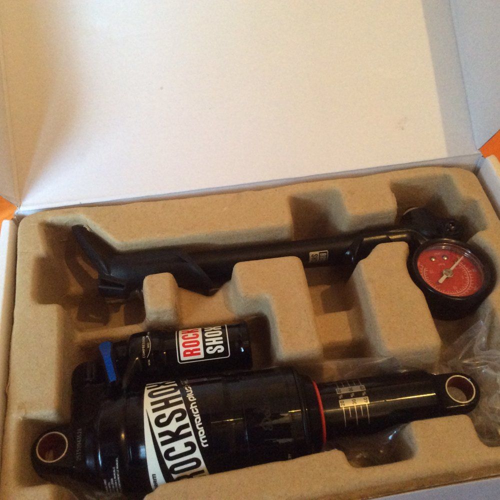

Hi...
Soo... mein RS Monarch Plus ist angekommen... :D
Jetzt hab ich wieder ne Frage... :
Die orig. Buchsen vom Fox CTD (die aus Plastik) passen jetzt nicht mehr...
Die würden vl. nur passen, wenn man die orig. verbauten ,Distanzringe, (das silberne aufm Bild) entfernen würd...
Nur denk ich mir mal dass die da hingehören...
Wo kann ich denn die richtigen Buchsen für mein 2014er Zesty bestellen... ?!?
Die aktuellen Dämpferaugen von Fox & RS haben die gleichen Maße.
Du kannst die Lagerschalen ('das silberne aufm Bild') auspressen (lassen) und stattdessen die orig. Buchsen ('die aus Plastik') und Hülsen (die Schwarzen, mit Gummidichtungen und Abdeckscheiben) vom Float einbauen. Die Buchsen und Hülsen gehen bis'l stramm rein - am besten das peu à peu im Schraubstock mit Schonbacken einpressen.
So zumindest hab ich das gemacht - funktioniert wunderbar!
& sollten die Fox-Lager irgendwann durch sein gibt's von Herrn Huber ne Alternative.
Super.... Danke... :daumen:
Genau so werd ichs machen...
Und wie du schon gesagt hast, wenn sie mal kaputt sind dann gibts Huber Buchsen...
Sobald ich meine Fox Federgabel verkauft habe, werd ich euch wieder mit meinen Fragen nerven... wenn ich darf... :D
