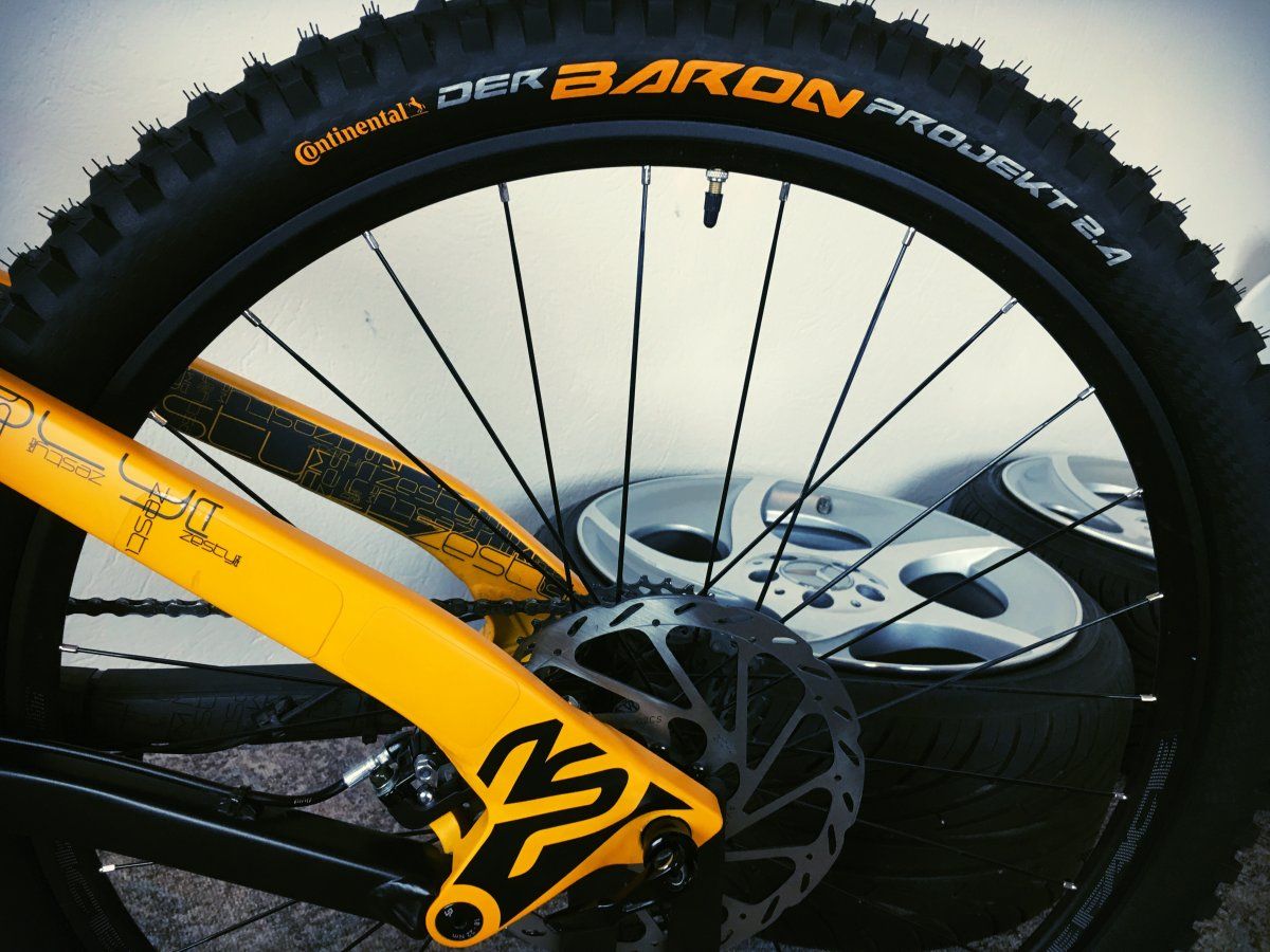

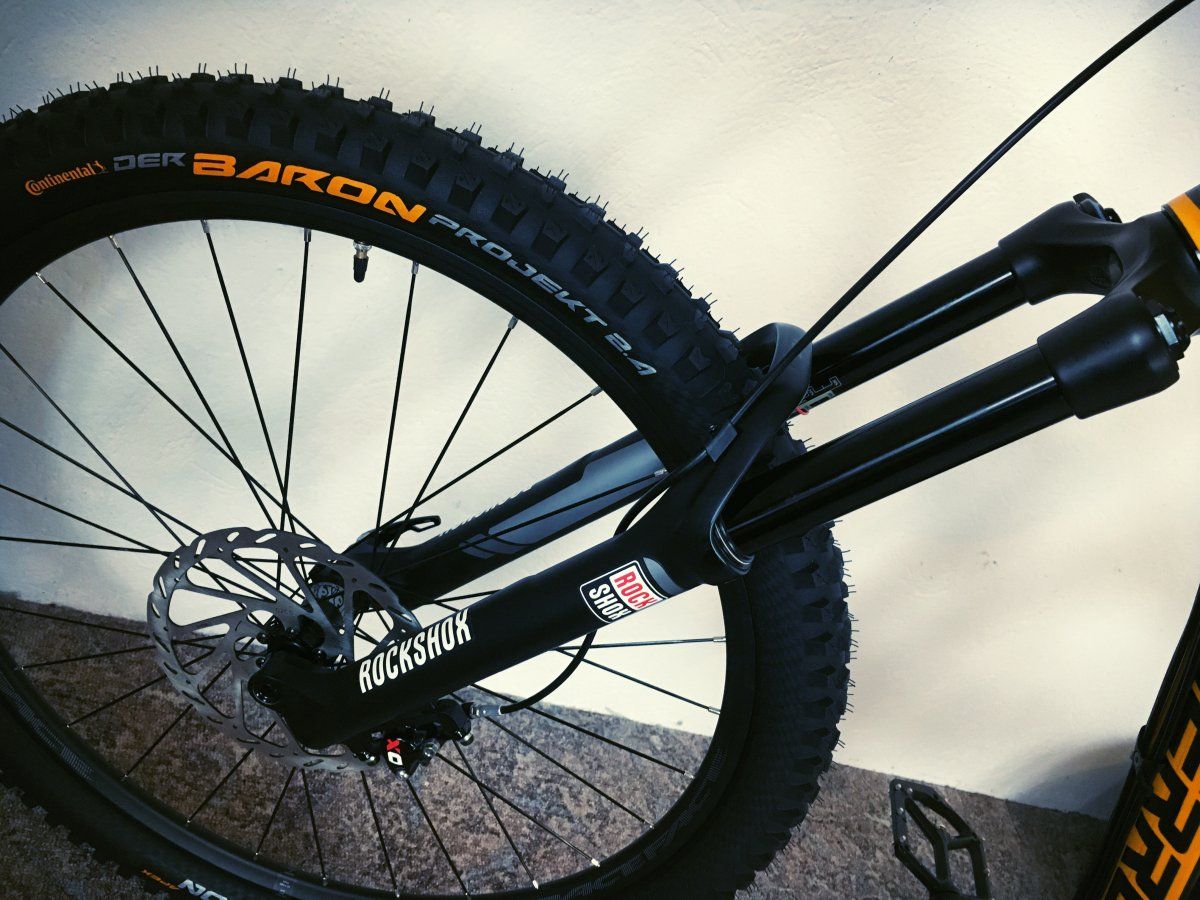

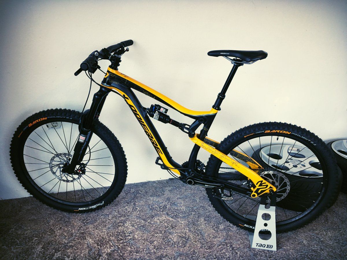

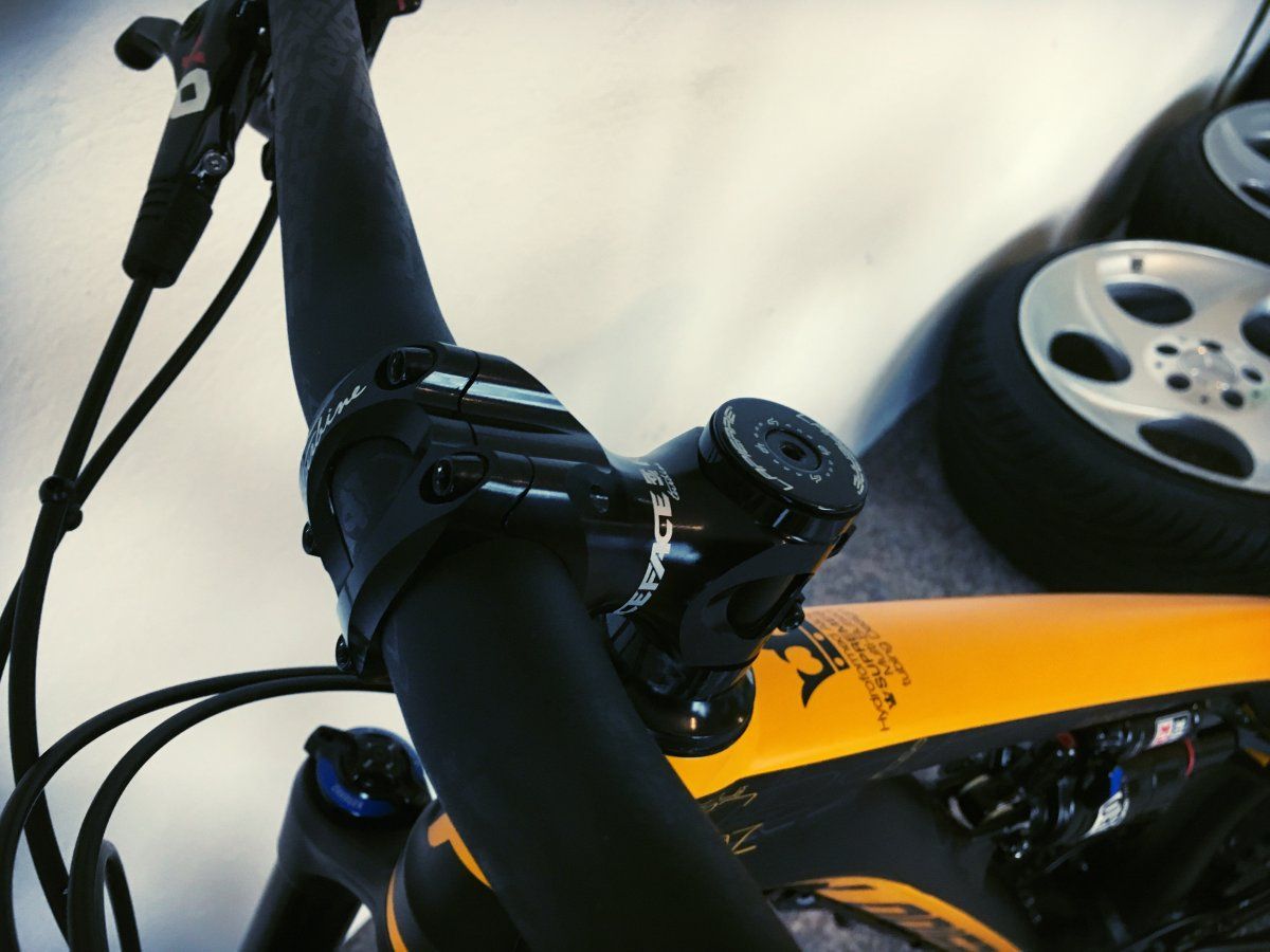

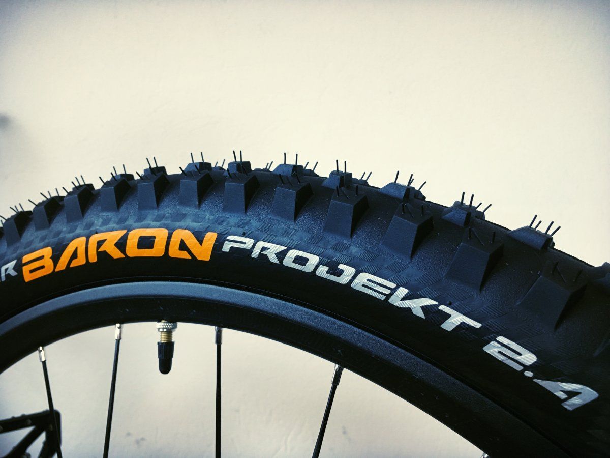

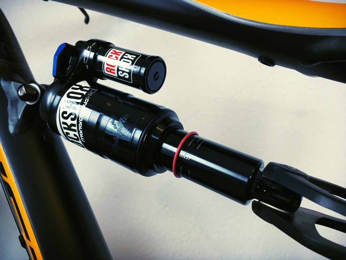

Soo... mein Bike ist bereit für 2016. :D
Umbauten... :
Rock Shox Pike RCT3 160mm
Rock Shox Monarch Plus
Kind Shock LEV Integra 150mm
Conti Der BARON Projekt
Avid Bremsscheiben 200mm v+h
Race Face Turbine Vorbau
Ein, Zwei Kleinigkeiten müssen noch gemacht werden...
Rock Shox Pike Decals 2016 sind bestellt, das Fahrwerk muss noch eingestellt werden... bin derzeit v+h bei 25% SAG...
Wird aber sicher noch ein wenig geändert nach den ersten paar Ausfahrten...
Und ein kleines Service steht auch noch an.

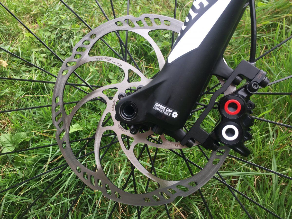

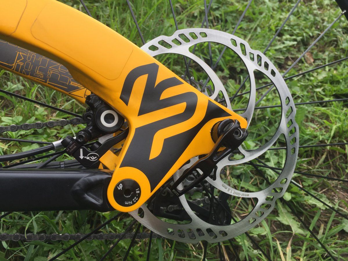

Ich hab mir neue Bremsen gekauft...
Magura MT5 ... Red/White Edition...
Und weil ja der hintere Sattel nicht viel Platz hat, wurde hier zb. die Hope Tech3 E4 als ,nicht passend, bezeichnet.
Jetzt hab ich mir gedacht, wenn die Hope 4 Kolben Bremse nicht passt, dann wird die MT5 4 Kolben Bremse auch nicht passen. :confused:
Egal... einfach mal gekauft und probiert.
Also...
Magura MT5 hinten passt nur mit 160mm Scheibe oder mit einer 203mm Scheibe (da passts nur mit einem Formula 203 Adapter, Shimano und Magura passen knapp nicht)
Hab mit einer 200mm Avid Scheibe probiert... 2mm fehlen... passt nicht.
Hab ja zufällig für mein neues Bike eine Hope Tech3 E4 Bremse da... :D
Da ist es das gleiche... 160mm und 203mm passt. 200mm und 180mm passt nicht.
