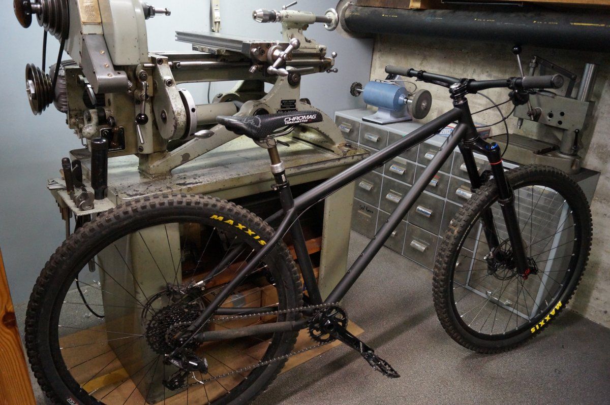

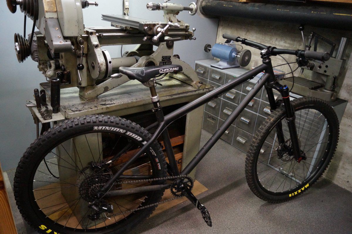

Ich hab das FFWD nun hinten mal auf 27,5"+ aufgebaut, 50mm Felge (45mm MW) und 2.8 Maxxis Minion. Zur sicherheit hab ich noch eine alte Camping Matte zerschnitten und in den Reifen gelegt, so als möchtegern HuckNorris. Mal schauen obs was bringt...
Das Gewicht ist etwas höher (von 3070g auf 3600g) aber vom Beschleunigen her fast gleich wie mit dem 29er.
1.5 Bar fühlt sich in den grossen Reifen fast gleich an wie 2.0 Bar in den 29". Bin nur kurz rumgerollt, aber es fühlt sich schon jetzt nach mehr Grip und Komfort an, und die Kettensrebe kann ich nun auch kurz einstellen, was mir besser passt. Mal schauen wie`s sich auf den Trails macht...
