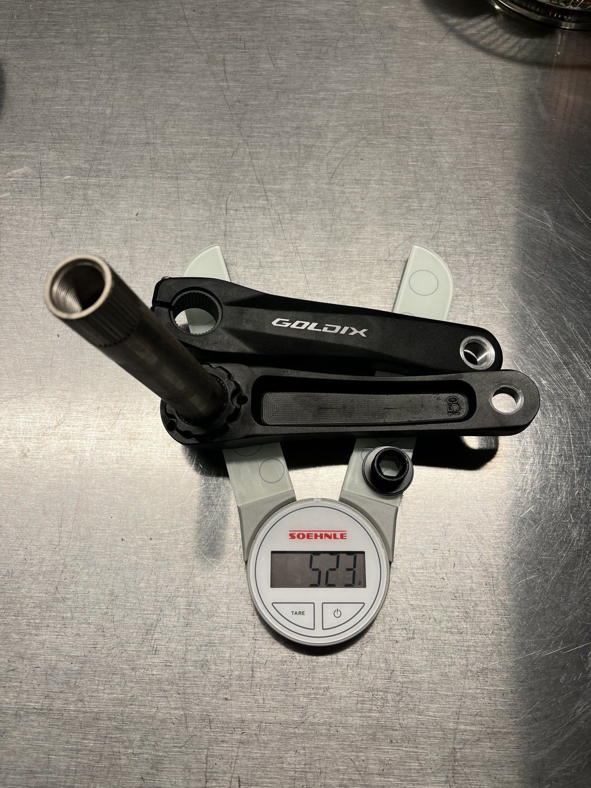

danke für das bild auf der waage. bei ali steht 550g kurbel und 95g achse. das hat mich etwas abgeschreckt, da ich von ausgegangen bin, dass die gewichte addiert werden müssen. so ist das natürlich ne andere hausnummer
Die Kurbel ist wie bereits erwähnt sehr breit bauend > hoher Q-Faktor. Wir haben die am Dirtjumper verbaut, da ist das nicht so schlimm. Halten tut sie im Gegensatz zu der Cruz-Kurbel von Ali auch.Das Innenlager ist allerdings Schrott, hier passt aber ein Shimano 24mm.

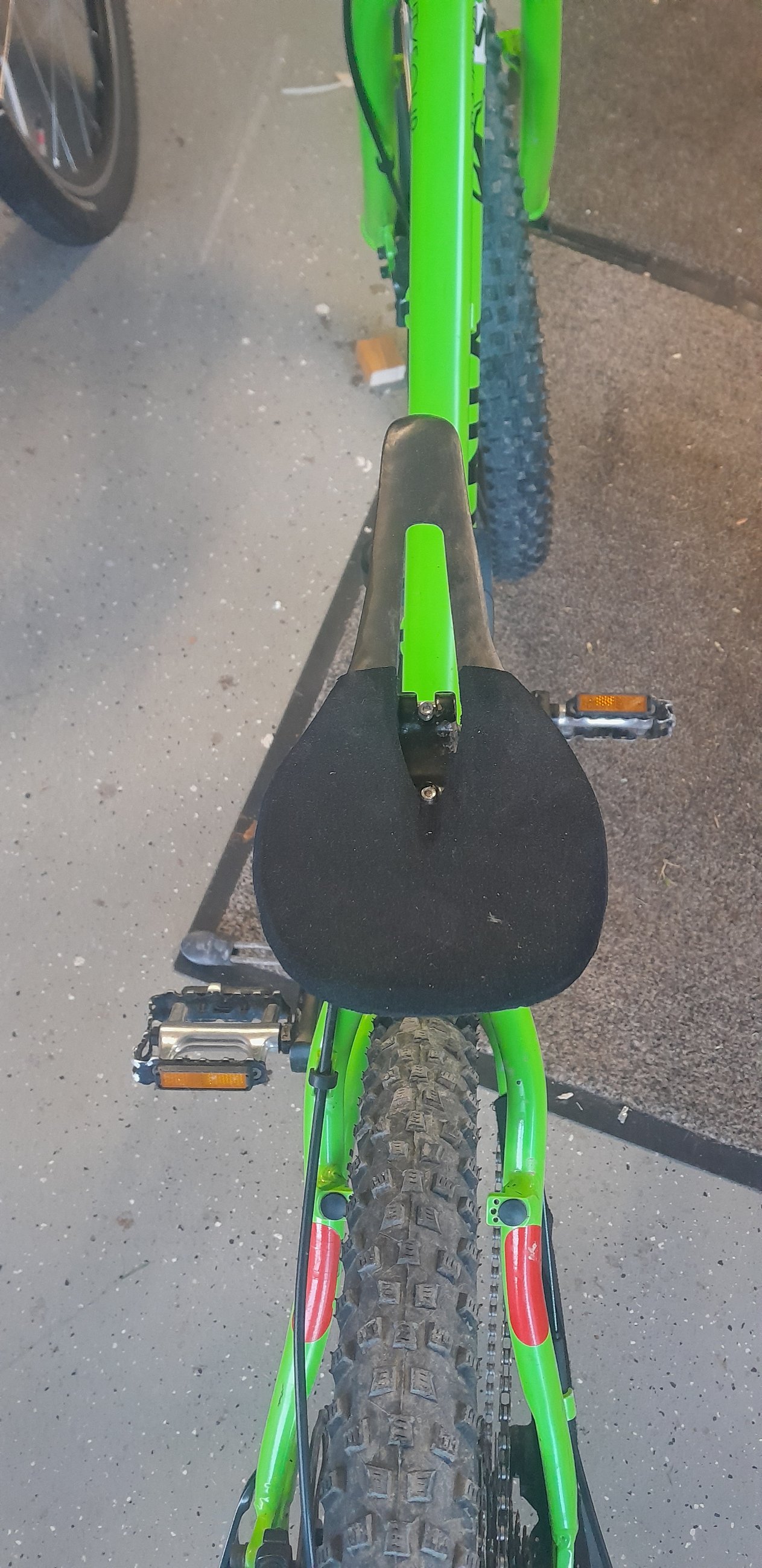

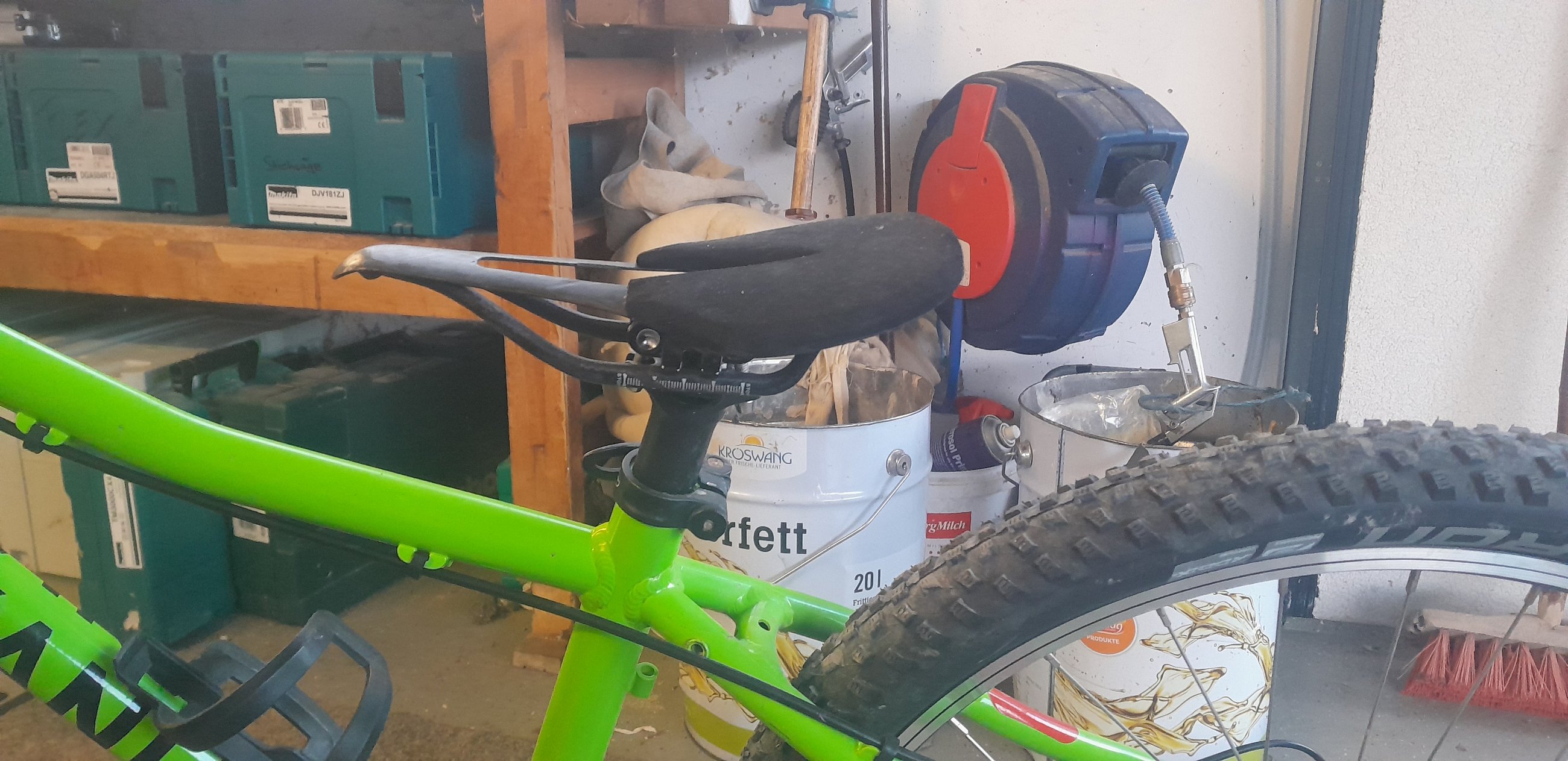

Würde ich jetzt auch nich nochmal so machen nen sattel kaufen um ihn dann zu zerschneiden nur ist der mal bei ner ali Bestellung mitgerutscht und da der sattel auch für mich zu breit und zu kurz erschien hab ich dann irgendwann die flex gezückt bevor er ewig am "Lager" liegt😄
Zuerst wollte ich ihn dann noch ordentlich satteln, das moosgummi lag aber schon daheim
und Sohnemann ist ganz zufrieden damit, so wandert er wohl auch noch ans nächste bike...
lg
Der sieht nicht so nach kinderbreite aus?
Schön leicht isser ja. Aber auch zu groß oder?
Des war genau der den ich zurechtgeschnitten habe, original wirklich 143mm breit wie im link steht... hatte ihn 2 tage am pendelcrosser probiert und dann für ein jahr ins Regal bevor er zur neuen Verwendung optimiert wurde..
Keine ahnung kann schon sein das es menschen gibt deren gesäßknochen soweit auseinander sind aber für mich war das ding schon auf 1h pendelstrecke ne qual obwohl ich am rennrad 10h mit Tune KommVor carbonsattel ohne Probleme unterwegs bin🤣..

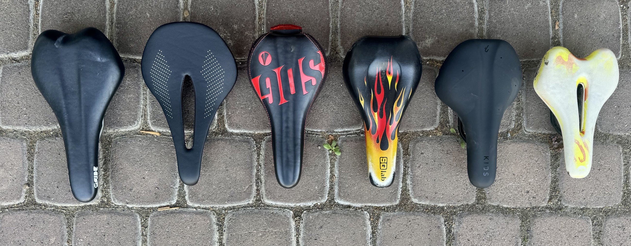

der leichteste scheint der cube zu sein? hab auch einiges recherchiert bevor ich hier im thread den hinweis bekommen habe. sonst wird es dünn, nehm ich an?
Hier mal die Sättel aus diesem Thread zusammengestellt:
ModellGewichtPreisBemerkung
Cube Natural Fit195 Gramm14,- EUR
Woom Sattel?20,- EUR
AliExpress Sattel96 Gramm19,- EURSehr breit
SDG Fly Jr270 Gramm30,- EUR
66sick El niño178 Gramm18,- EUREher klein, kindertaugliche Designs
Reverse Fort Will234 Gramm25,- EUR
Kania Carbon96 Gramm130,- EURStolzer Preis
Kubikes Carbon99 Gramm120,- EURStolzer Preis
Kubikes 52 Parts238 Gramm30,- EURFür niedrigere Aufbauhöhe auch als Einheit mit Sattelstütze erhältlich
SQLab 6 1/2 Ergowave258 Gramm40-50,- EURKindertaugliche Designs
Balugoe123 Gramm21,- EUREvtl. auch etwas breit?
AliExpress Spider Sattel169 Gramm5,- EUREvtl. selbst kürzen?
Vertu Spider Sattel192/175 Gramm10,- EUREvtl. selbst kürzen?
XLC SA-C04201 Gramm15,- EUR
AliExpress Sattel109/97 Gramm30,- EURkein Shop-Link verfügb.
Kein Anspruch auf Vollständigkeit, ich bin keine 77 Seiten durchgegangen... 🤪
