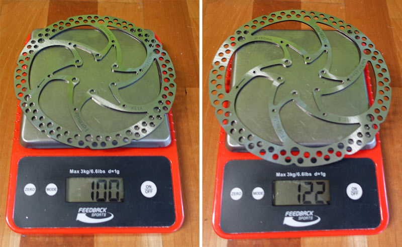

Was gibt es denn im Bereich "sehr leicht" mit Centerlock? Einsatzbereich ist Gravel im Flachland. 160mm Durchmesser.
Ich habe nun schon öfter die Galfer "Road Fixed" verbaut, erstaunliche Bremsleistung, gutes Gewicht und m. M. besonders schick: https://r2-bike.com/GALFER-Bremsscheibe-Road-Fixed-Disc-Wave-Center-Lock-160-mm
Weiter vorne bereits von @JohnParker erwähnt :daumen:.
Selbst die 140mm bei diversen Gravelaufbauten hinten tadellos, auch runter von unseren vielen Hausbergen.
Die 180er habe ich seit Sommer auch an meinem Scale RC, tadellos mit XTR-Bremsen (momentan Jagwire Sport Bremsklötze org), 180/160 werde ich künftig an´s Race-Fully schrauben (dort mit Cura).
