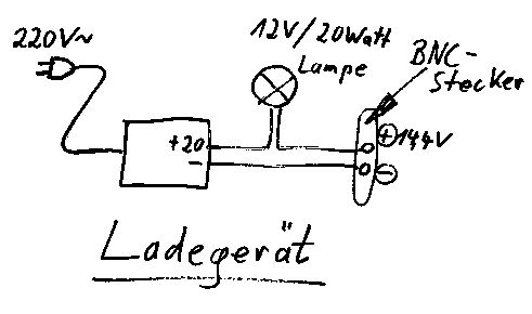

Ich hätte einen Akku samt Ladegerät abzugeben, ggf. auch als komplettes Lampenset. Der Akku hat 14,4 Volt Li-Ion bei 9000 mAh Kapazität, d.h. die Laufzeit an einer 20 Watt Lampe beträgt rund 5 Stunden. Gesteuert wird der Akku über die Bratbeck kk06 Platine, der Anschluss erfolgt über Chinch Stecker. Die Sicherung befindet sich im Deckel und kann von aussen gewechselt werden, ohne den Akku zu öffnen. Mit dabei ist ein stabilisiertes Netzgerät zum sicheren laden des Akkus.
Eine Lampe ist nicht dabei, ich kann jedoch eine Lampe auf Basis eines Tauri Gehäuses mitschicken, wenn Interesse an einem Komplettpaket besteht.
Fotos:
Akku
Ladegerät

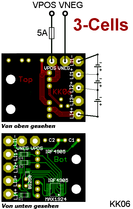

Hi Lithium-Ionen-Nachtfahrer!
Als Bilder im Anhang nochmal die Schaltpläne für 4-Zellen-Lösung /14,4V Nennspannung und eine 3-Zellen-Lösung /10,8V Nennspannung:
Bei der 3-Zellen-Lösung wird ein Widerstand anders bestückt... fragen!#
[email protected]
http://www.bratbeck.eu/Li_Ion/kk06.html

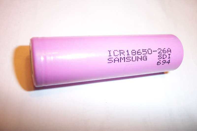

Bin über connections an ein Paket Li-Ion Akkus von Samsung gekommen:) (ICR18650-26A), also mit angegebenen 2600mAh. Da ich nicht alle selbst brauche würde ich welche für 7€/Stück abgeben (+ anfallende Versandkosten), bei Interesse bitte eine PM an mich.
Die Zellen sind dieselben die bei Conrad Business (http://www.business.conrad.de) für 14,24€ angeboten werden, allerdings sind diese inklusive Anschlussleitungen.

Gibt es irgendwelche schicken, kleinen, 8-Poligen Stecker-Buchse Kombinationen, mit denen man die Akkus einfach von der Bratbeck-Platine trennen könnte, um sie zwecks Angleichung der Zellenspanungen parallel zu schalten? Oder muß man die Reihenfolge beim Verbinden unbedingt einhalten und wie sollte man dann vorgehen?
Nein, die Platine sorgt lediglich dafür, dass beim Laden bzw. Entladen die Spannungen eingehalten werden. Sobald eine Zelle die vorgegebene Spannung erreicht wird der Vorgang für alle Zellen abgebrochen. Ich habe heute meinen Akku nach einigen Monaten geöffnet und habe festgestellt, dass die Spannungen der Zellen sich recht deutlich unterscheiden. Ich möchte nicht immer löten, sondern die Zellen mit einem möglichst einfachen Stecker ab und zu von der Bratbeck-Platine absöpseln und parallelschalten.
Warum 8 Pins? Mit wieviel Volt arbeitest Du denn.
An meinem 3S5P-Akku würde ich mit 4 Pins auskommen.
Da wäre zum Überlegen ob da nicht ein kleiner 9 polige Sub-D in Frage kommt. Wegen der Strombelastung der Kontakte könnte man sogar je 2 Pins parallel schalten oder aber jeden Akkublock mit + und- einzeln herausführen.
bergnafahre
14,4V, d.h. 4 Pakete mit je zwei Kabeln.

Wegen der Stecker:
Bei der Bratbeckschaltung braucht man zum Anschluss an den Akku 2 belastbare Verbindungen und 3 nur zum Messen der Spannung = 5 Pins.
Bei Conrad gibts in der Modellbauecke mehrpolige Hochstromstecker.
Die haben 6 ziemlich stark belastbare Pins - legt man 3 Pins zusammen sinds >40A. 5A sollte also jeder Pin locker aushalten.
Bestellnummer 224570 - 62
Ich hatte die mal als Anschlusskabel für meine Steuerung vorgesehen, aber die Idee dann wieder verworfen.
Um dann + und - an die Lampe anzuschliessen kann man ja Cinch nehmen.
Bei den Sub-D Dingern würde ich die Strombelastbarkeit anzweifeln.
Zudem sind die recht klobig...
Gruß Tobias

Er will nicht nur messen sondern trennen und die Blöcke parallelschalten können. Und je nach Last sollte da ein Sub-D von der Stromtragfähigkeit dicke reichen.
Gruß Bergnafahre
