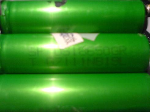

So, habe gerade meine Zellen bekommen und aufgeschraubt sind Sonyzellen und zwar:
US18650GR
Dann immer irgendwas mit:
T G7111NB19L
Heißt doch das des die guten 2350 mAh Stunden Zellen sind oder.
Sind von Tobyshop mit glaub 6900 mAh stunden angegeben, das wären ja sogar dann 7050 mAh ;-)
Gruß Tony
