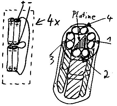

Hallo Nachtfahrer,
Wer meine "bratbeck-platine" erstmals einsetzt, soll bitte neue Zellen von Camcorderakkus nehmen! Bei alten (unbekannten) Zellen droht sonst reguläre Abschaltung nach sehr kurzer Zeit. Es wird leider auch "Elektronikschrott" als gebrauchte Li-Ionen-Akkus in ebay verkauft. Wer echte 3 1/2 Stunden mit einer 20Watt-Birne fahren will, muss zum Aufbau einer Akkuflasche neue Zellen einsetzen!
Wie man die 4x4 Zellen optimal verbaut, zeigt die Abbildung im Anhang!
alle Infos zum Thema Akkuflasche in meinem Link:
Oder Email an [email protected]
Man kann kostenlose Muster MAX1665X für die "bratbeck-platine" unter folgendem Link ordern:
http://www.maxim-ic.com/samples/index.cfm?Action=Add&PartNo=MAX1665X
Dann kann der Aufbau losgehen!
