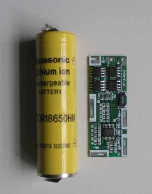

Hi erstma,
zum Thema Bratbeck'sche Schaltung habe ich schon viel ausprobiert und auch ein paar Max gegrillt. Leider sind diese Max1665X und V Typen nicht mehr so einfach zu bekommen. Alle bisherigen Quellen haben Lieferschwierigkeiten, obwohl ich schon mit Maxim regen Kontakt hatte und die sagten, dass eigentlich alle Produkte weitergeführt werden sollten. Über Freunde, Verwandte und Bekannte habe ich die Max bestellt, aber irgendwann findet man heraus, dass man zu wenig Leute kennt ;)
Jedenfalls habe ich vor kurzem fertige Protektorplatinen aus den Staaten bekommen. Sind vor allem für 3-Zellenanwendungen (10.8V) gedacht und das Händling ist einfacher als bei den Max, da Vorwiderstände den Chip schützen.
Overcharge/Overdischarge und Overcurrent protection (6.5A). Also wer Interesse hat einfach per email bei mir melden. Ich habe noch 10St zum abgeben.

Batteryspace-Platine - oder ? ;)
gibts sowas in den staaten evtl. für 4-zellen anwendungen fertig zu kaufen?
3 zellen sind halt schon n bischen wenig für meine HID :heul:
Ja genau Superfisch, das sind die Plantinen von Batterspace.
Hugo. Leider habe ich nur die Protektorplatinen für 3-Zellen, da sie optimal für die Brightstar-HID sind. Andere z.B. LED-Aggregate sollten damit auch laufen. Einfach Akkus parallel schalten für mehr Saft. Protektorplatinen es gibt dort auch für 2 oder 4 Zellen Anwendungen.
