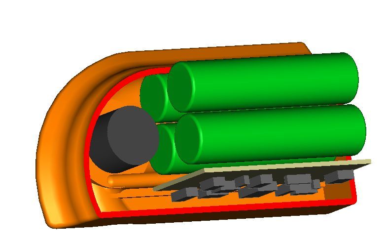

Tja, die Zeit sowas zu konstruieren habe ich schon mal (sonst hätte ich auch keine LED-Lampen)
Deshalb habe ich mal etwas grob skizziert, um meine Gedanken zu verbildlichen.
Das abgebildete Gehäuse ist so ausgelegt, daß es in Rahmenecken mit unterschiedlichsten Winkeln oder auch unter einen Vorbau passt.
Es fehlen noch die Befestigungen für die Zurrbänder bzw. -Gummis (bei meiner SKS-Pumpe waren so Lochgummibänder dabei), die Stecker und die Verschraubungen für die Gehäuseteilung.
Gruß
Raymund

Das sieht ja alles schon ganz gut aus, aber warum willst du nur 4 (oder 8) Zellen verbauen? Der Akku hat doch dann nur ca. 1,8-2Ah bei 14,4V. Der ist doch dann viel zu gering belastbar, das wäre sicherlich nur für LED-Lampen mit geringem Verbrauch geeignet.
Leute mit Doppelbrennern, großen IRC-Brennern oder gar Xenon können einen so kleinen Akku nicht fahren, denn die Zellen werden zu heiß. Der Innenwiderstand wird zu groß, der Akku wird zu rasch leer gesaugt...
Eine Kombilösung mit Schutzelektronik, Akkuwächter, Schalter und Sicherung auf der Platine finde ich auch sehr schön. Habe deshalb gleich die Platine von Route66 nachgebaut, auch wenn der 1. Versuch aus persönlichen Gründen fehlschlug! ;)
Gruß Micha

Mit 8 Zellen hätte der Akku knapp 4Ah, was bei einer 10W Halogenlampe (0.833A) ca. 4,5 Stunden Licht bedeutet. Mit einer 10W LED Lampe wären es dann über 5,5 Stunden Licht.
Mit persönlich reicht die Hälfte, da die zwei LEDs nur die Schlechtwegeunterstützung für meine Dynamobeleuchtung wären.
Gruß
Raymund

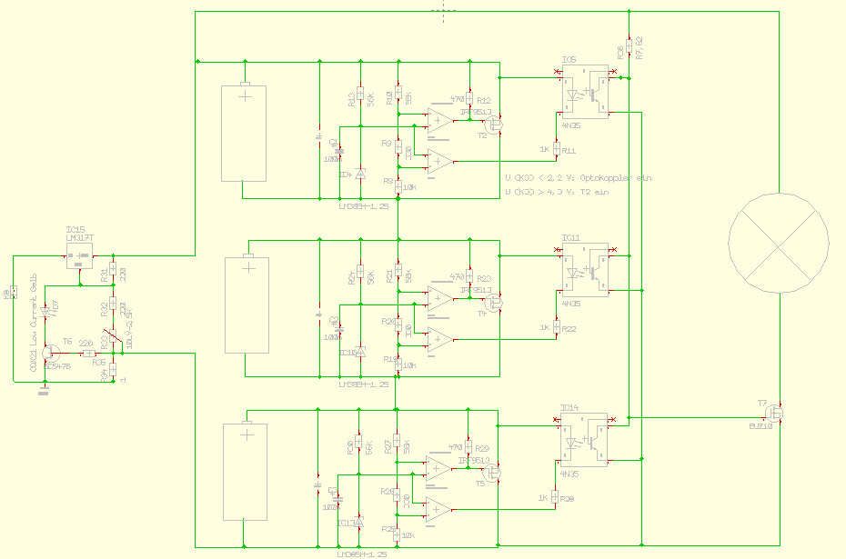

@Jürgen
Hmm - schaltplan wäre nicht schlecht. Hab zwar den Gedanken von Dir verstanden, aber irgendwie könnte ich es so nicht umsetzen.
@Raymund
Ja - Blöcke werden einzeln geladen - jeder erreicht für sich allein seine Ladeschlussspannung - unabhängig von den anderen Blöcken - und die Blöcke bleiben dabei verbunden! Wenn das so in einer Akkuflasche realisiert wird wären nach aussen natürlich 4 Buchsen für die einzelnen Blöcke zum laden und eine Buchse für die komplette Ausgangsspannung nötig.
Joerky schrieb:
@Jürgen
Hier isser:
Ich habe Vorhandenes einfach neu kombiniert:
Ganz links ist der Ladeteil, einfach eine spannungs- und strombegrenzender Regler. Hab ich hier mal als Bleiakkulader vorgestellt.
In der Mitte dann drei Li-Ionen-Zellen (vier gehen natürlich genauso, dann wirds aber unübersichtlich).
An jeder Zelle parallel hängt eine OpAmp-Schaltung, fast identische Schaltung wie der Akkuwächter, aber jetzt steuert ein OpAmp einen Transistor, der dann aufgesteuert wird, wenn die Zellenspannung über 4,3V steigen würde (=Überladeschutz). Die überschüssige Leistung wird hier einfach in Wärme umgesetzt.
Der andere OpAmp schaltet durch, wenn die Zellenspannung unter 2,3V sinkt. Er aktiviert damit die LED eines Optokopplers, dessen Ausgang, ein Transistor, mit allen anderen parallelgeschaltet ist. Sind alle einzelnen Zellenspannungen noch > 2,3V, dann ist keiner der Optokoppler-Transistoren aktiv, also bekommt der Transistor T7 volle Gatespannung, und die Lampe kann leuchten. Unterschreitet einer der Zellen die untere Spannung (also < 2,3V), dann sperrt auch T7 sofort.
Den Schaltplan habe ich schnell zusammengeschustert, er kann noch Fehler enthalten. Also alles ohne Gewähr.
Wegen der Dateigrößenbeschränkung musste ich das Schaltbild stark komprimieren, es ist gerade noch lesbar. Sorry.
Gruß
Jürgen

Hallo Jürgen (irgendwie muss ich immer an MC Donalds denken... Jüüüürgäääääännn!!! - sorry)
Also das sieht alles ganz plausiebel aus. Allerdings weicht die Schaltung schon von meiner Idee ab, denn Du lädst ja wieder den ganzen Block in Reihe. Wenn ich das richtig verstehe benutzt Du diese "Balancer Idee" - also eine volle Zelle wird nicht abgeschaltet sondern es wird überschüssige Ladung über einen Transistor "verbraten".
Der Tiefentladeschutz gefällt mir - das könnte man ebenfalls modular aufbauen und somit nicht fest am Akku belassen.
Wenn man so einen Akku in eine Flasche bastelt und die Mittelabgriffe zwischen den Zellen über Stecker nach aussen führt könnte man so den Akku ohne ein einziges elektronisches Bauteil in die Flasche einsetzen. Die Ladung erfolgt dann über 4 separat arbeitende Lader und der Tiefentladeschutz wird genauso wie die Ladegeräte angeschlossen. Das wäre eine Prima Lösung für 24 Stundenrennen - viele Akkus und nur einmal Elektronik!
