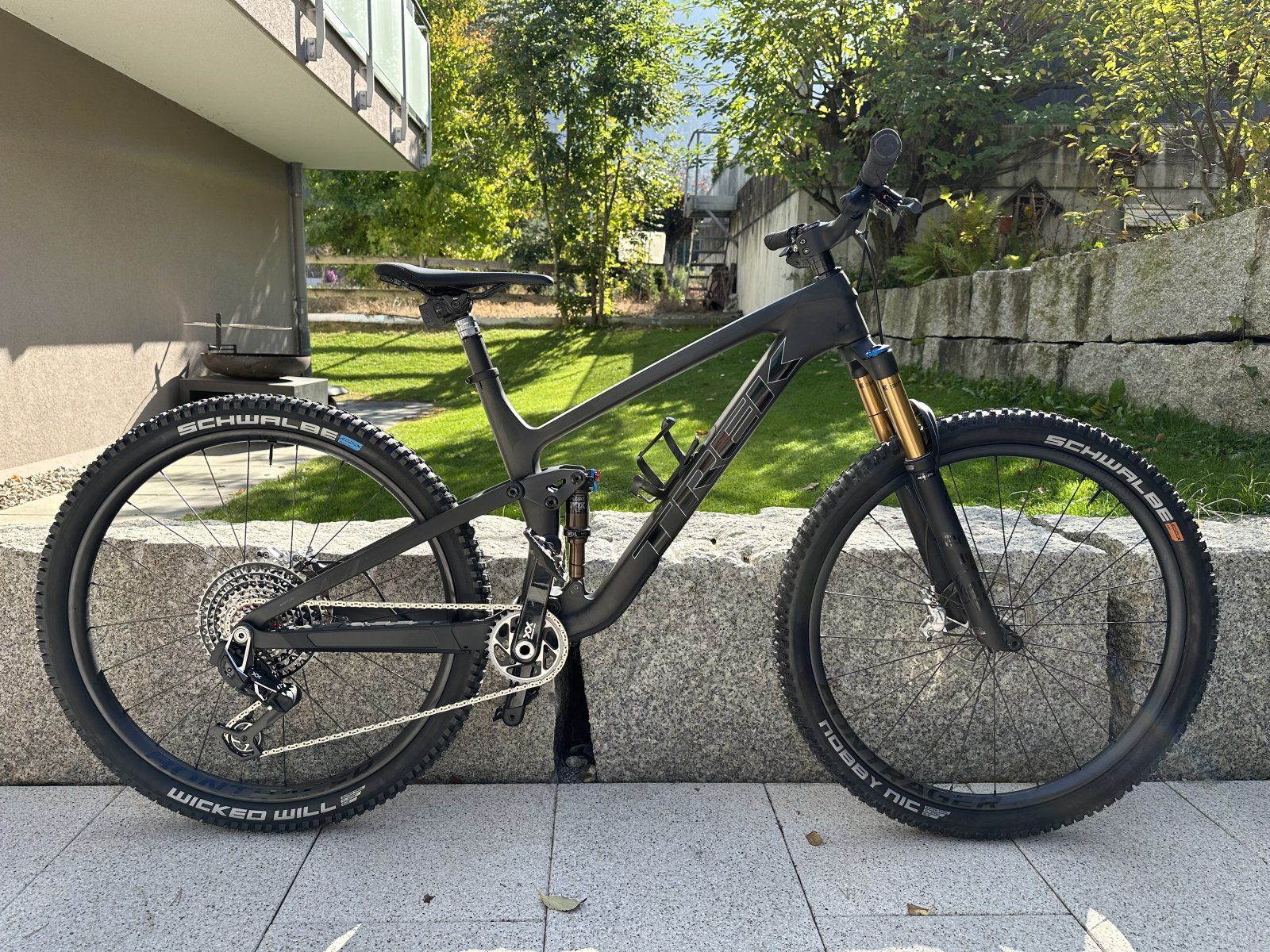

Da mein Händler den Nobby Nic versehentlich in Speed Grip statt Soft bestellte hat er mir den Soft nun nachgeliefert. Er hat Schwalbe (oder dem Schweizer Importeur?) mitgeteilt, dass mir der Reifen zu schmal für einen 2.4er ist und da haben sie den Soft kostenlos verschickt. Das hätte ich nie verlangt. Ein grosses Lob und Danke an Schwalbe!
Und tatsächlich, der neue Nobby Nic misst frisch frisch nach der Montage 58.5mm statt der 57mm des alten Reifens. Ich denke wenn der ordentlich durch die Trails „geknetet“ wird, gehen da noch 1 bis 2mm.
Das Bike ist gewaschen und die Reifen montiert. Jetzt kann der Test beginnen 😎

Mein erster Eindruck nach der Fahrt auf meinem Hometrail: Rollt sehr gut und hat guten Grip!
Das hätte ich der Kombi bei der Montage nicht zugetraut. Trotz des recht aggressiven Profils rollt es verdammt schnell. Ich komme von der Rekon/Rekon Race Kombi und konnte keine Einbussen feststellen. Gefühlt sogar besser. Trotz des Übergewichts des Reifens hatte ich nie das Gefühl einen Bremsklotz zu fahren.
Die Abfahrt ging anfangs über felsige Trails (Wanderwege, keine präparierten MTB Strecken) über wurzeligen Waldboden und schlussendlich über Forststrassen. Bei felsigem Untergrund mit losen grossen Steinen kam der Wicked Will an seine Grenzen und brach aus. Dies jedoch berechenbar und er liess sich gut wieder einfangen. Der Nobby Nic in Soft hatte damit keine Probleme. Richtig gut performte die Kombi aber auf Waldboden mit Wurzeln und teils auch Schotter. Es fuhr sich wie auf Schienen. Ich musste ordentlich provozierend in die Bremse langen oder die Kurve eng nehmen, damit es etwas ausbricht und die Haftung verlor. So würde ich normalerweise nie fahren, aber für einen Test war aufschlussreich.
Insgesamt empfinde ich die Kombi als gute Mischung aus Grip und Rollwiderstand. Das ist jetzt natürlich nur der erste Eindruck und der Reifen muss sich erst noch unter verschiedenen Wetterbedingungen beweisen.
Was mir negativ auffiel:
  • Ich fuhr mit dem von Schwalbe empfohlenen Luftdruck von 1.7 (h) und 1.5 (v) Bar. Ich empfand das Fahrverhalten etwas 'hözlern'. Ich habe dann den Luftdruck etwas abgesenkt. Es wurde etwas besser, aber der Eindruck blieb. Ich weiss nicht, ob es an der Super Trail Karkasse liegt oder der Luftdruck einfach nicht passte. Oder vielleicht fährt sich die Super Ground Karkasse etwas "fluffiger". Schwer zu sagen, da ich lange keine Schwalbe Reifen mehr fuhr.
  • Die Reifenbreite! Ja, einige belächeln dies hier. Jedoch gehöre ich zu der Sorte die auch das wollen was drauf steht.
  • Das Gewicht. Es fiel mir während der Fahrt nicht nachteilig auf, jedoch ist die Kombi (Nobbi Nic: 988g, Wicked Will: 952g) schon recht schwer.
