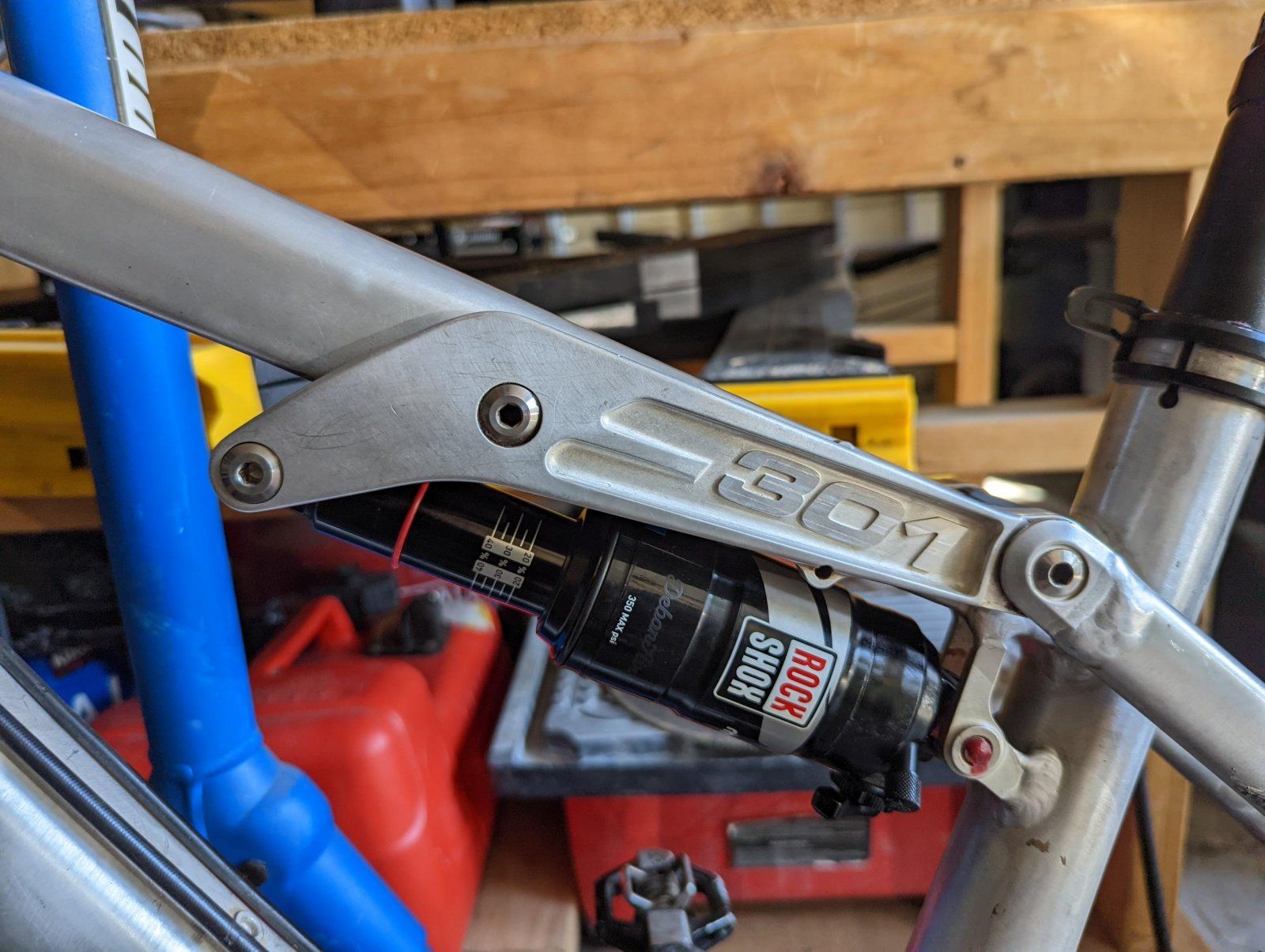

Kann vielleicht jemand von Euch Liteville Experten vom Foto her sagen ob dies 140 oder 160er Hebel sind?
Vielen Dank, mein Freund hat sein MK12 nach 4 Jahren aus der Garagenecke geholt und wieder zum Leben erweckt mit 29/27.5, er wusste aber nicht welche Hebel das sind.
Da es sich um 160er Hebel handelt, sollte auch die Gabel 160 sein, sonst steht das Bike uneben.
Drauf achten, dass der Duolink in der hinteren Position ist bei 27.5.
Ich hatte einst mein Mk12 140/140 29/27.5 (All Mountrain) auf 160 umgebaut.
Dabei kommt das Tretlager ein wenig hoch, 1cm höher als beim aktuellen Mk15.
Ausgelegt war das Mk12 nie für 160mm mit 29/27.5; geht aber recht gut damit.
Die 160er Ausführung (Enduro) hatte LV mit 27.5/26 verkauft.
