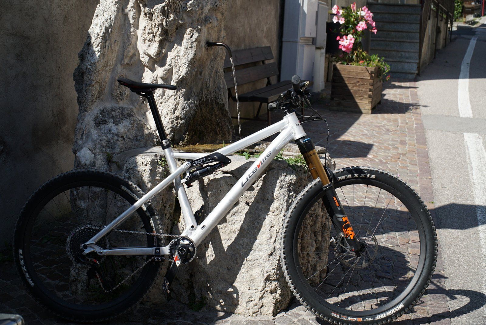

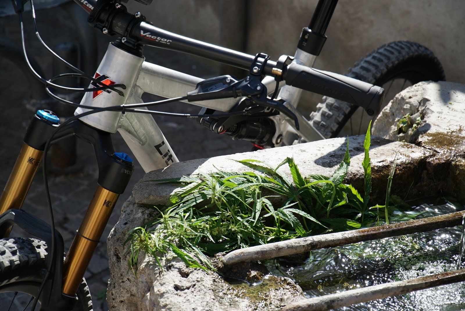

btw. Probefahrt
ich habe letzte Woche am Lago das MK15 Probe gefahren. Das gefällt mir deutlich besser als das MK14.
Reserviert hatte ich ein 29/29 Trail in L
In Gr. L habe ich das H-3MK1 und bin seinerzeit auch das MK14 Enduro in L bei LV & Friends 2017 gefahren Als ich aufgerödelt mit meinem H-3 ankam und im Shop stand, schüttelte Basti mit dem Kopf. L wäre zu klein, was sich beim Nachmessen bestätigte.
Hurra, mit 50 bin ich nochmal gewachsen... naja nicht wirklich aber mit den Bikeschuhen kam er auf 188cm und damit auf XL.
nach kurzem Überlegen habe ich ein Enduro in XL mit 29"/27,5" genommen dessen Preis ich zum Glück erst hinterher gesehen habe (7199,-€ :dope:)
Neben einem Fox Fahrwerk waren auch Guide Bremsen mit 4Kolben Sättel montiert. Also gleich mal mehrere Dinge die ich eher kritsch betrachte. Zum Fox Fahrwerk kann ich nicht mehr sagen außer dass es funktioniert hat. Da ich aber am Shop eingestellten Setup nichts verändert habe, fehlt einfach das finden des pers. Wohlfühlsetups. So war es mir etwas zu straff aber noch im erträglichen Rahmen.
Fahrwerk einstellen ist was für mit Zeit auf Hometrails rumspielen. An einem Tag reicht das Shop Setup aus.
Da 2019 gesundheitsbedingt meine nie besonders gute Fitness mal so richtig unterirdisch ist, bin ich auch nur über Ledrosee über Bocca dei Forini und dann einen der Trails von LV & Friends wieder runter.
Meine rein subjektiven Eindrücke
  • Das MK15 schiebt sich bergauf genauso gut wie meine Bikes.... :wut::aetsch:
  • Es fährt sich aber auch bergauf sehr gut, gefühlt kam das 29er VR etwas früher hoch aber da das erst bei Steigungen passierte an denen mir eh die Power ausgegangen ist, würde ich das jetzt eher als vernachlässigbar einstufen
  • Bergab eher langsamer S2 Trail den ich einmal bisher gefahren war. Hier war ich dann sehr angetan von der vermittelten Sicherheit die das gr. VR und der XL Rahmen mir vermittelt haben.
  • Bergab Baller S1 Strecke. Auch viel Sicherheit, aber hier hat mir pers. Das Setup nicht gefallen. Leider hatte ich keine Zeit und was anderes einzustellen und auszuprobieren da das Bike bis 18 Uhr wieder zurück sein musste.
  • Die 4 Kolben Guide war ganz ok, kommt aber an die 4 Kolben XT am H-3 nicht ran. Insbesondere die nötige Handkraft ist spürbar höher und auch die Dosierbarkeit gefällt mir nicht so. Die erreichbare Bremswirkung ist recht ähnlich. Ob original oder Trickstuff Beläge verbaut waren weiß ich nicht. Für mich wäre die Bremse keine Option.
  • Die 8-Pin war unauffällig und tat was sie sollte.
  • Mit den schon etwas abgerockten Maxxis Reifen kam ich gut klar. Ob besser oder schlechter als meine Schwalbe Kombi müsste man mit mehr Zeit im Vergleich herausfinden
  • Die c33 LR sind ne feine Sache.
  • Der Syntace Lenker und die dicken Syntace Griffe liegen mir immer noch nicht
Bleibt die Fragev, wo bekomme ich einen XL Rahmen in RAW her.... ;) :D
Anhang anzeigen 913672Anhang anzeigen 913673
